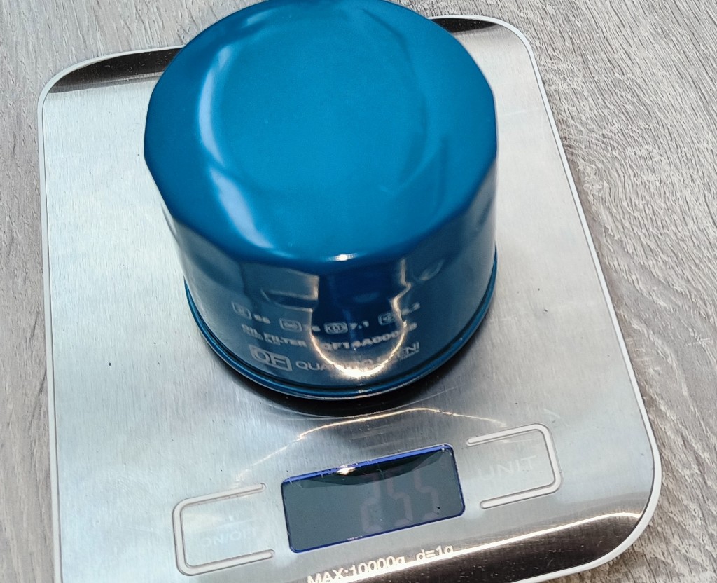

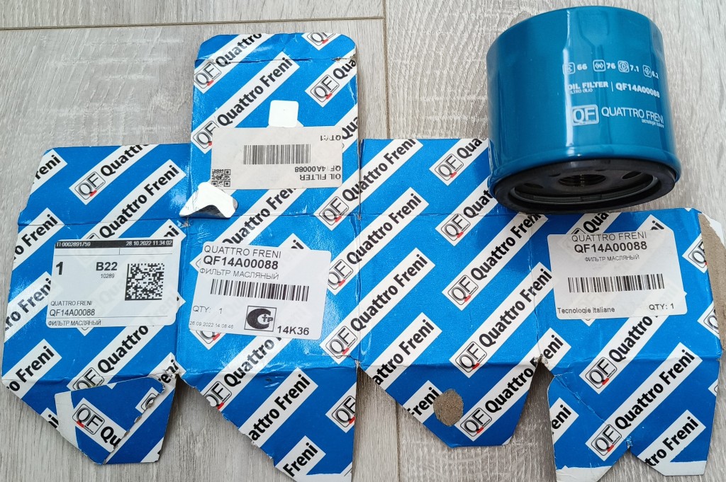

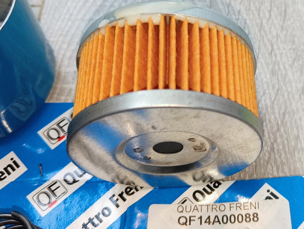

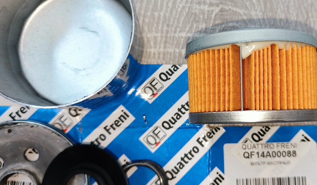

Распил масляного фильтра QUATTRO FRENI QF14A00088
Цена 301 руб
фото в архиве без пережатия https://disk.yandex.ru/d/CHV1luEIwBhWWg
Вес фильтра 255 грамм

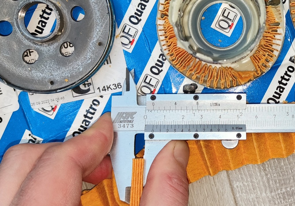

Диаметр 75,5 мм
Высота 68,5 мм
Резьба М20х1.5
Уплотнение 62-72 мм

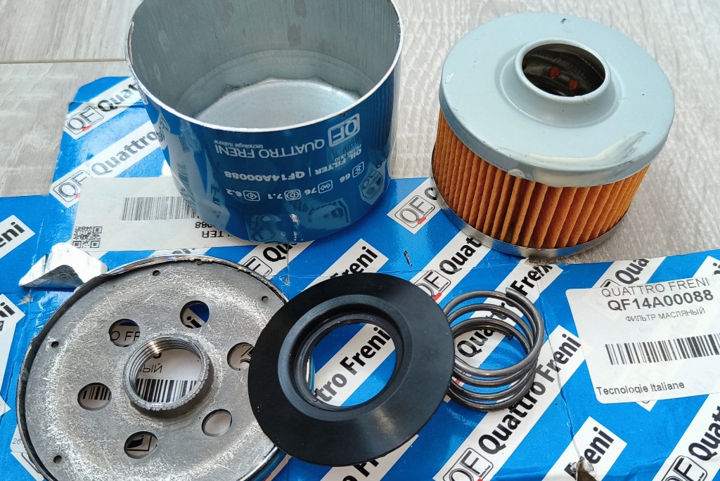

Усилие открытия перепускного клапана 0,55 кг, диаметр клапана 1,1 см, давление срабатывания клапана 0,58 атм

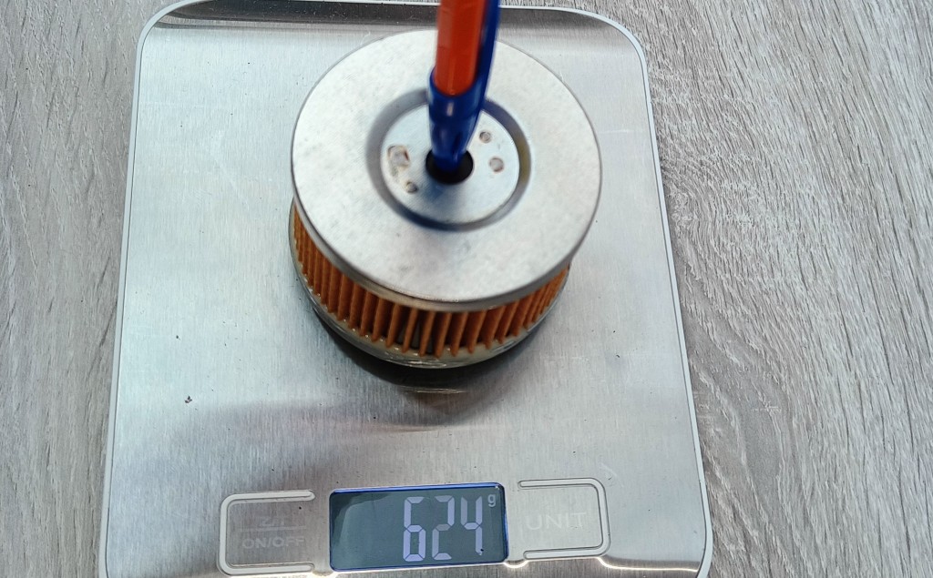

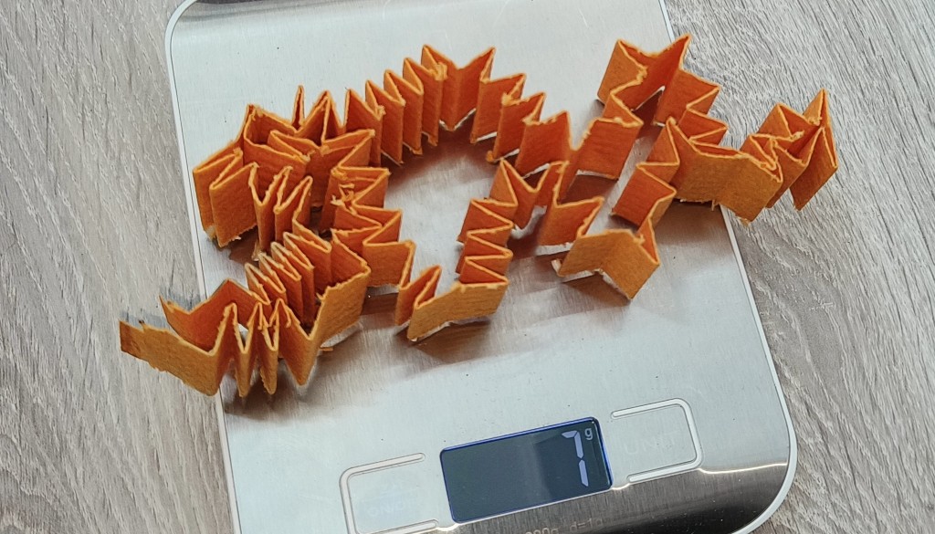

Плошадь фильтрации 452 см2, толщина материала 0,42 мм, вес бумаги 7 г, плотность 0,369 г/см3
Резьба абсолютно без мехобработки, опасные заусенцы аж нависают

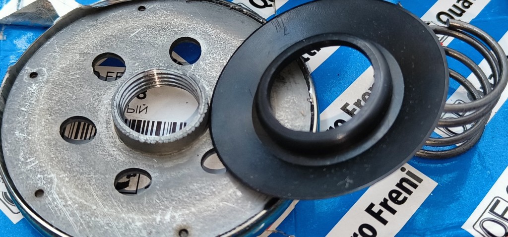

Обратный клапан из дубеющей на морозе резины
Поджат катушкой в закрытом состоянии.
Давление перепуска крайне низкое, клапан сделан из пластика.

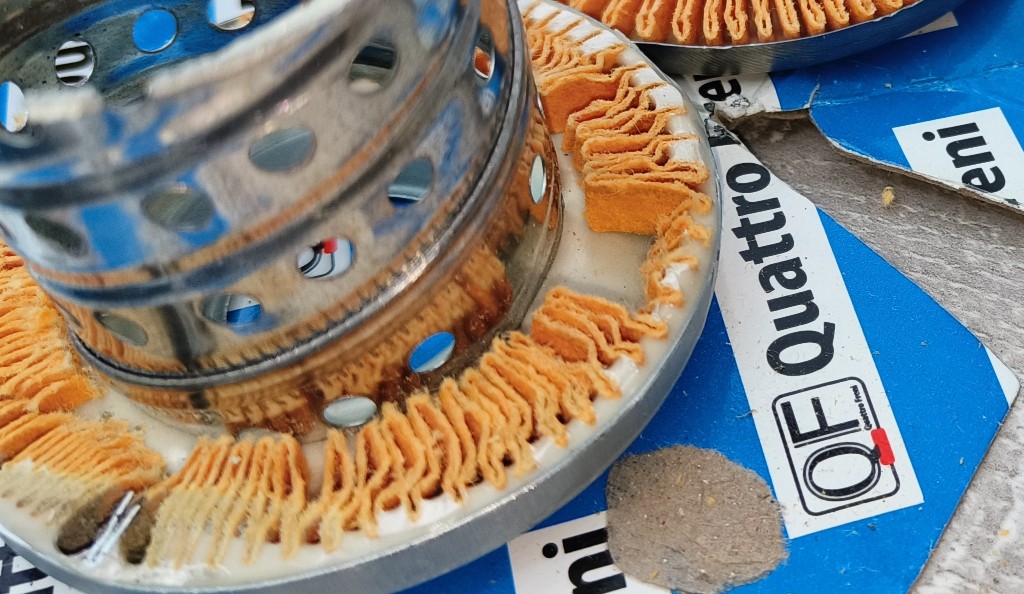

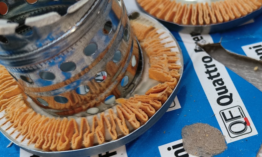

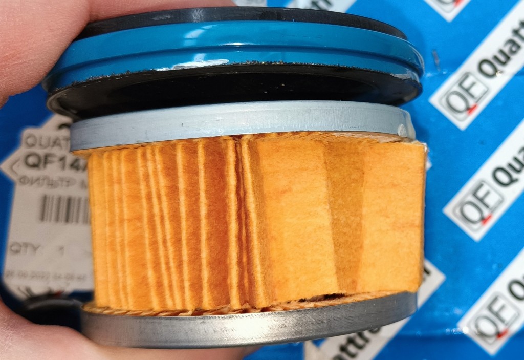

Нанесение герметика просто ужасно, хуже чем тут давно не видел.
Все в каплях снаружи, внутри с одной стороны тотальный непроклей.
Герметик хрупкий как стекло.
Бумага дешевая, плессировка слабая.
Описывать этот Г даже не хочется.
Весь фильтр через Ж сделан.
Г и Ж - визитная карточка фирмы.
Общая оценка 1
Не рекомендован к покупке.
Днище полнейшее. Пробитое.
