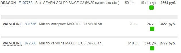

А чем ты рискуешь? :) Ничем, ну может долго будет висеть, потом откажут. Хотя я думаю что не откажут и будет все норм. Это ерунда во времена гудса там сливали хаялву - например я "сиграл в лоторею" и повезло Лучок Армотек за 800 руб. :D Бывало и облом вместо двух фильтров отправили один, возврат бессмысленный, поэтмоу не заморачивался. И так нормально.
Так оно в опте примерно так и было - это еще остатки былой роскоши. Вообще вряд ли Вальволин еще будут возить, тем более цена будет явно не такая.
А это в наших палестинах без всяких лотореи. :popcornn:

Booth, возможно я вас неправильно понял. Я смотрел на сьермегамаркете, там цена за 5 литров в районе 3950. В вашем скрине совсем другие цены, это какой-то другой ресурс?
Сообщения: 3494
Моторное масло в volvo xc60 дизель 5и цилиндровый
Fenix,
Да, местный локальный онлайн-магазин для крестьян. :)
Зик Зеро 0W30 ~ 3,4 тоже норм.
p.s. Знаю еще темную лошадку за 7 тыс. ведро 20 л. 10W30 грузовое Api SK-4. Не давно его упоминал. Но содержимое под сомнением, а может и правда. Элементный анализ думаю подвердит. :popcornn:
