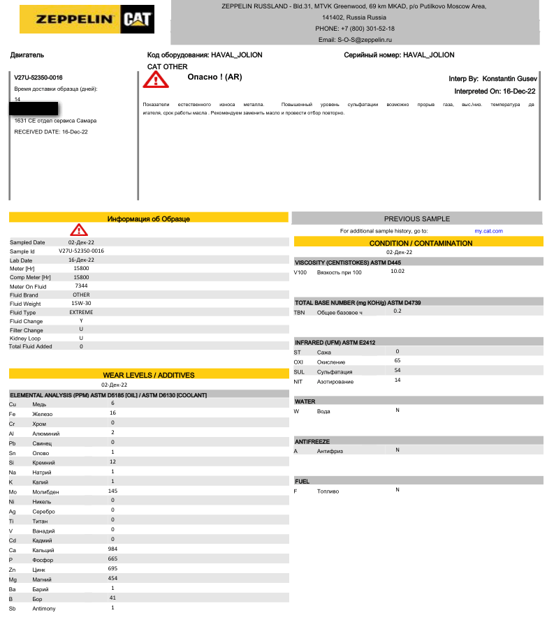

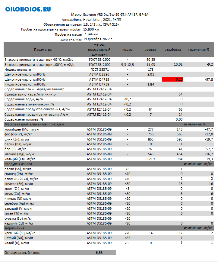

Масло: Extreme VRS 0w/5w-30 GTJ (API SP, GF-6A)
Автомобиль: Haval Jolion, 2021, РКПП
Двигатель: 1,5, 143 л.с. (GW4G15k)
Наличие чип-тюнинга: нет
Общий пробег на одометре на момент слива масла: 15800 км
Пробег на масле: 7344 км
Моточасы: нет инф.
Объем заливаемого масла: 3'8 л
Доливки масла: нет
Срок эксплуатации: 5 мес 14 дней
Период эксплуатации: 25.05.2022 - 13.11.2022
Регион эксплуатации: Краснодар, Краснодарский край
Автозапуск: нет
Предпусковые подогревы: нет
Топливо: Лукойл - 95 экто, Шелл - 95 в-повер.
Режимы: 70% город , 30% трасса.
Фильтр масляный: Асакаши
Фильтр воздушный: CLLVQQ (АлиЭкспресс)
Отбор масла: в конце эксплуатации при замене
Что было до этого масла: также марка и модель трижды.
Топливные присадки: нет
Анализ пользователя Denis Makhov
Extreme VRS 0w/5w-30 GTJ отработка с Haval Jolion 1,5, 143 л.с. (GW4G15K) после 7344 км
комментарий к анализу
- вязкость отработки КВ100С = -9% к свежему, нормально. Ничего выдающегося. Как написали на одном форуме после теста масла на форсунке Бош "в пределах обычных крепких масел А5". Есть результаты и получше. Тем более что в отработке нет топлива.
- щелочное 0,2 ед ТБН пока не воспринимаем за истину. Узнаю в лаборатории почему так. Этого не может быть. Их по ходу эстеры вообще сбили с толку. Как будто по формуле считали где окисление в знаменателе :)
- сульфатация и окисление 54 и 65 ед. соотв это ЭСТЕРЫ в чистом виде. Запоминайте цифру, столько от 10% POE. Это не показатель переката масла как написано в оригинальном бланке.
- нитрация в норме, переката нет
- топлива нет, Haval Jolion 1,5, 143 л.с. (GW4G15K) это передний привод и распредвпрыск. Если полный привод то там прямой впрыск и 150 лс. Просвещайтесь, китайцы скоро будут по всюду :)
- элементы присадок соот. свежему маслу минус 10..20%. Нормально.
- по элементам износа все норм. Железа 16 ппм для нового двигателя нормально. Хотя может на кряке было бы 80 ппм ))
- кремний был и в анализе свежего масла. Нагуглите кому надо.
В общем в маслом все норм, с двигателем норм. Я бы в Краснодаре перешел на что-то попроще в плане масел.
Какого-то чуда от ПАО + ПОЕ не увидел. А вы ?
залить бы обычного EXTREME VRC 5W-30 CW (VHVI 80% + POE 2% ) с 229.5 или EXTREME VRC 5W-30 CJ (VHVI 80% + POE 2%) SP, A5/B5, A7/B7, C2, GF-6A и посмотреть как оно.
В распредвпрыск лить SP, A5/B5, A7/B7, C2, GF-6A получется как кормить свинью ананасами :D
