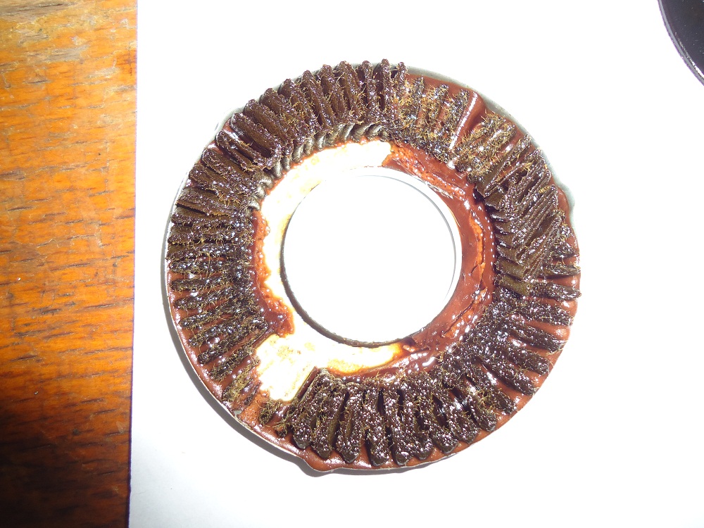

FO-030 ECO после 7000км

Хотца подробностей... а то как то страшно выглядит!

Vitek74, масло 5w-40, Самара. Период осеннее-зимний, утренние холодные пуски практически отсутствовали, т.к.ночевала в гараже с +5гр.
