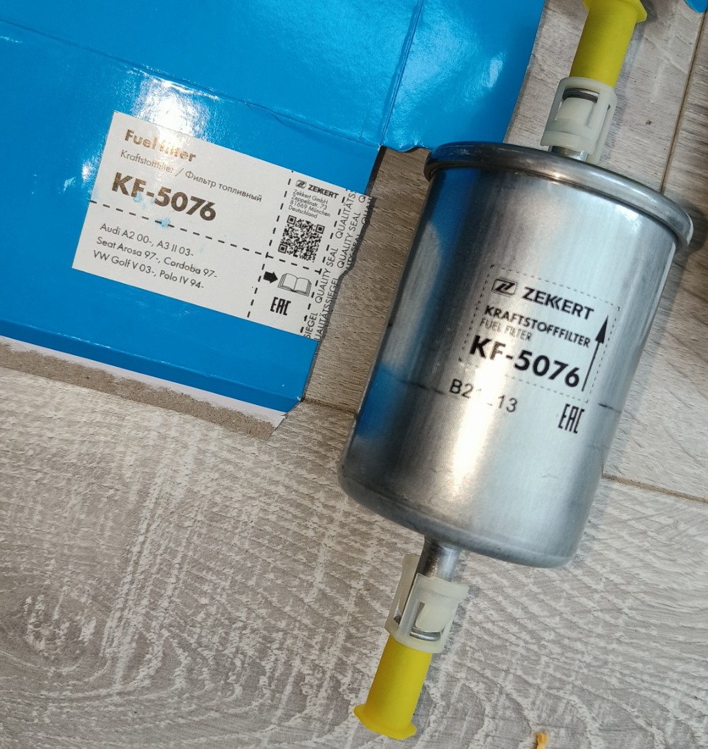

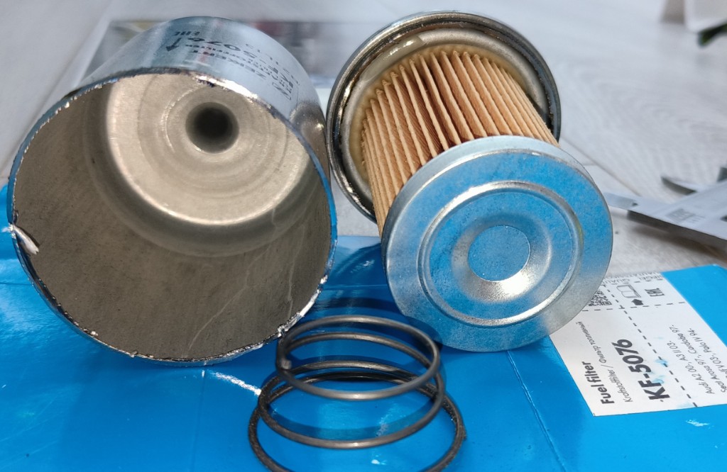

Распил топливного фильтра ZEKKERT KF5076
Цена 223 руб
фото без сжатия https://disk.yandex.ru/d/BkKLYfexbDQiEg

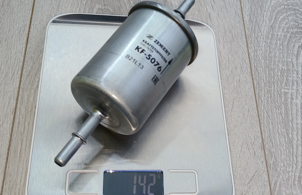

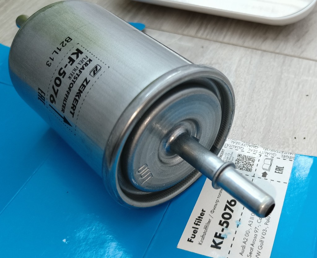

Вес фильтра 142 грамм

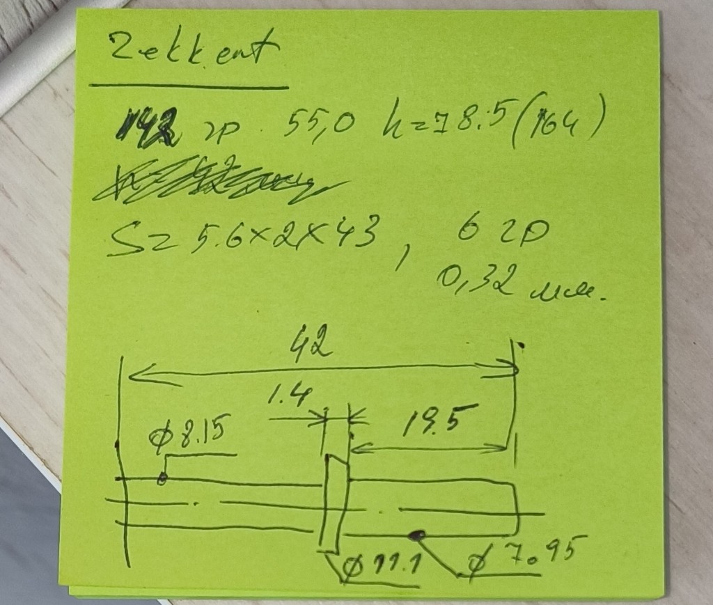

Диаметр 55,0 мм
Высота 78,5 мм (164 мм со штуцерами)
Диаметр штуцеров 7,95 мм

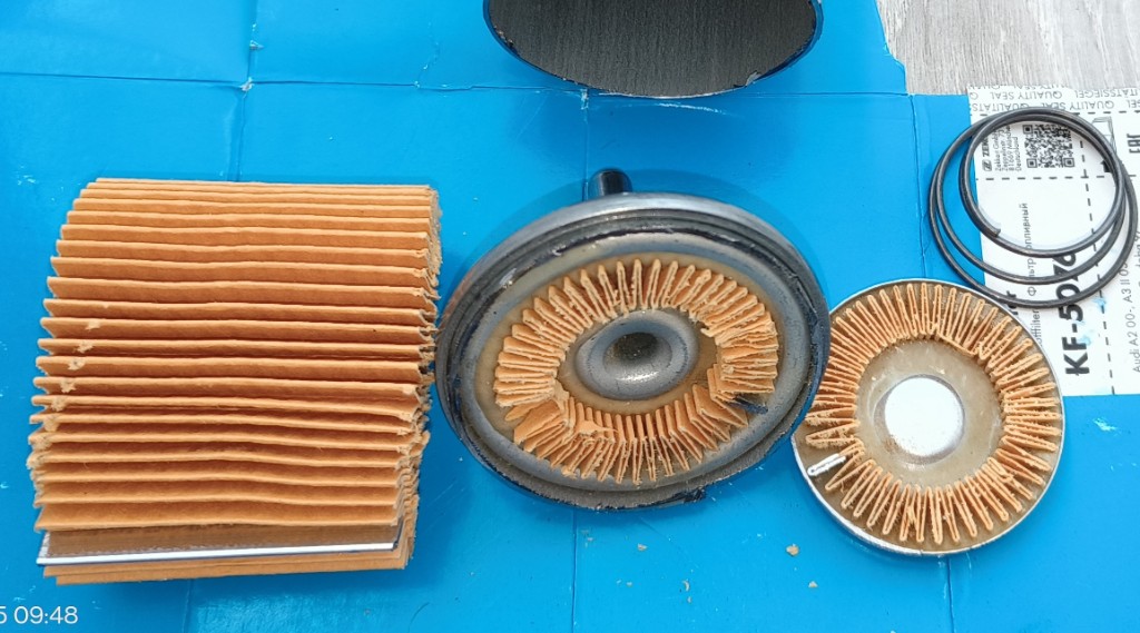

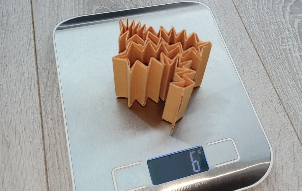

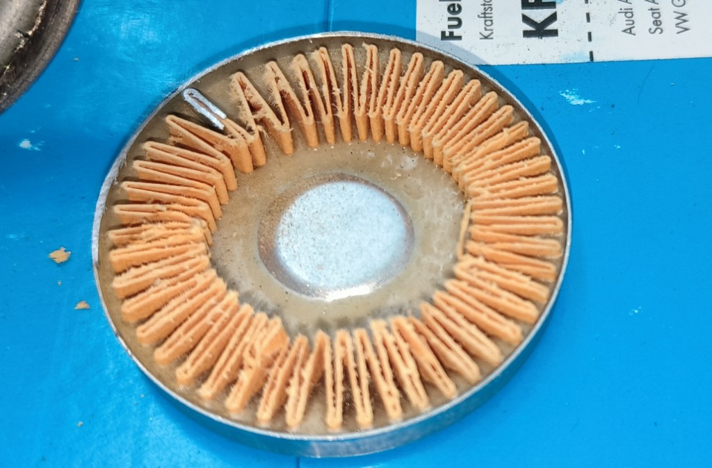

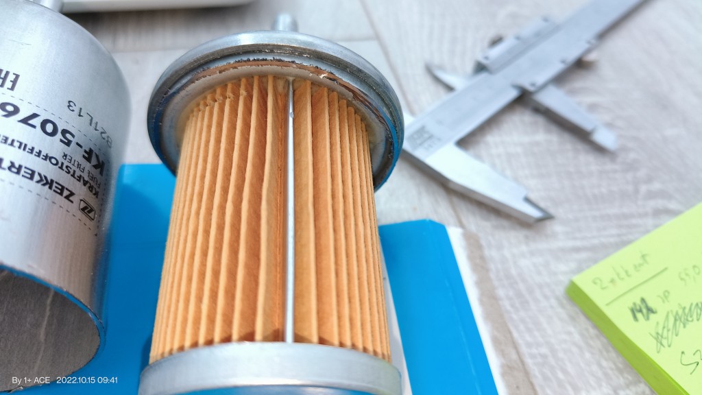

Площадь фильтрации 481 см2, толщина материала 0,32 мм, вес 6 грамм, плотность 0,390 г/см3
Самый средний фильтр, даже описывать скучно

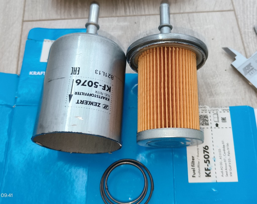

материал 0,32 мм тонкий, площадь бумаги чуть ниже средней
вес материала вообще ближе к концу списка.

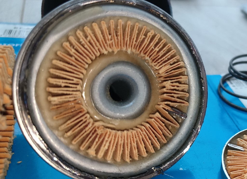

Герметиком залито хорошо, пробелов нет.
Просто фильтр и точка.
За те же деньги PATRON PF3134 лучше во всем Топливные фильтры Patron (Пост Gubkin #102456)
Общая оценка 4
Рекомендован к покупке. Фильтровать будет.
