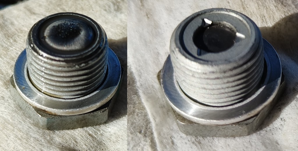

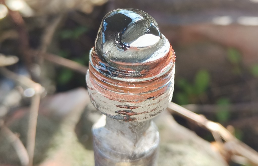

Сообщения: 19934
Масла в раздатку и задний мост Haval F7 4WD
Замена масла на другом Haval F7 1.5 4WD на 23.500 км
ежик на пробке заднего моста
ежик на пробке раздатки
