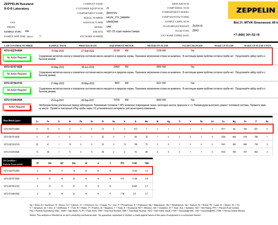

Масло: ZIC ZERO 30 0W-30(ACEA C3, VW 504.00 / 507.00)
Автомобиль: Haval F7X 2021г робот
Двигатель: 2.0 GDIT (GW4C20) , 190 л.с.
Наличие чип-тюнинга: да (г.Казань, от Athletic)
Общий пробег на одометре на момент слива масла: 20165 км
Пробег на масле: 5109 км
Моточасы: нет инф.
Израсходованное топливо: 643,54л
Объем заливаемого масла: 5 л
Доливки масла: нет
Срок эксплуатации: 2 месяца
Период эксплуатации: 18.06.2022 – 27.08.2022
Регион эксплуатации: Казань
Автозапуск: нет
Предпусковые подогревы: нет
Топливо: Газпромнефть АИ-100, ТАНЭКО АИ-100
Режимы: 20% город , 80% трасса.
Фильтр масляный: оригинал 1017100XEC01
Фильтр воздушный: оригинал 1109110XKZ1DA
Отбор масла: при сливе масла
Что было до этого масла/прошлый анализ: Total Quartz INEO MC3 5W-30 отработка с Haval F7х 2.0 после 6231 км [oilchoice]
Топливные присадки: нет
Анализ пользователя с ником Денис Денисов
бланк лаборатории
ZIC ZERO 30 0W-30 отработка с Haval F7X 2.0 после 5109 км [oilchoice]
мой комментарий
- единственный хавейл 2.0 который не льет топливо, опять же видимо заслуга чипа
- масло по щелочному числу и по вязкости запас еще имеет, можно увеличить интервал в такой летний период до 8 тыс.км
- металлы износа очень сильно упали с прошлого анализа и теперь выглядят очень даже хорошо, где-то к 15-20 тыс.км двигатель уже притерся видимо.
- в целом все скучно, топлива нет, фильтра фильтруют, бензин отличный, двигатель работает штатно! :)
- жиденькая 30-ка по металлам даже лучше, чем мой гуталин с бензином разбавленный Отработка Shell Helix HX8 5W-40 с Haval F7x 2.0T после 9900 км [oilchoice] :D сравнивать конечно такое себе разные машины и режимы, но так просто для интереса можно

Отлично 👍 масло просто супер

den116,
Можно было еще ездить смело.
100-й у нас "кукурузный", вроде бы только РН околокакноничную сотку делала. Честный 98-й может, тем более в зиму?
Gubkin писал(а): ↑29 сен 2022, 09:55 можно увеличить интервал в такой летний период до 8 тыс.км
Лонг-лайфовое масло слили после 2 месяцев летней езды по трассе, думаю оно бы более 10 тысяч км могло отходить.
den116, какие свечи используете и что изменил чип-тюнинг в поведении машины? Расход топлива, вижу, всё равно конский.

Есть ещё суперпупернее, причем стоит в разы дешевле... :D

Или АИ-100!? - судя по форумам, в основном льют АИ-92...
