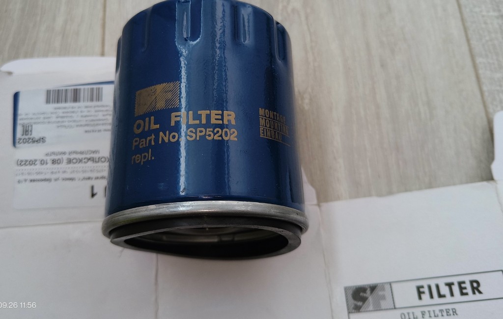

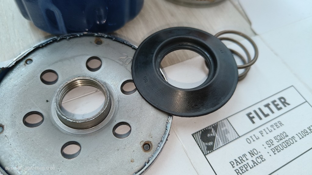

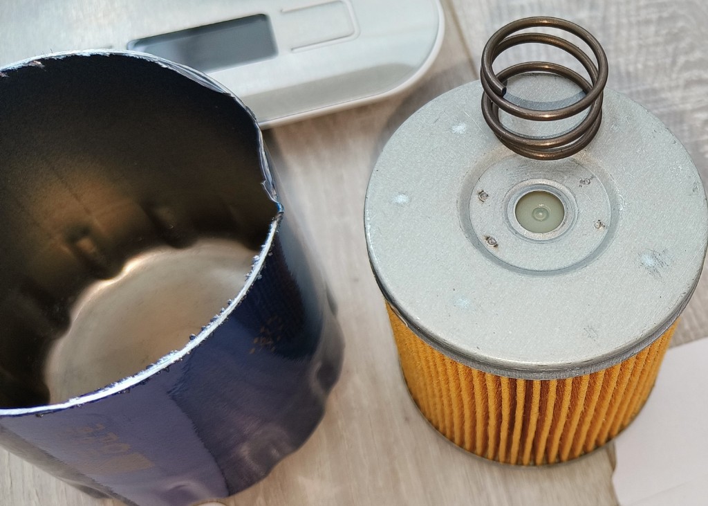

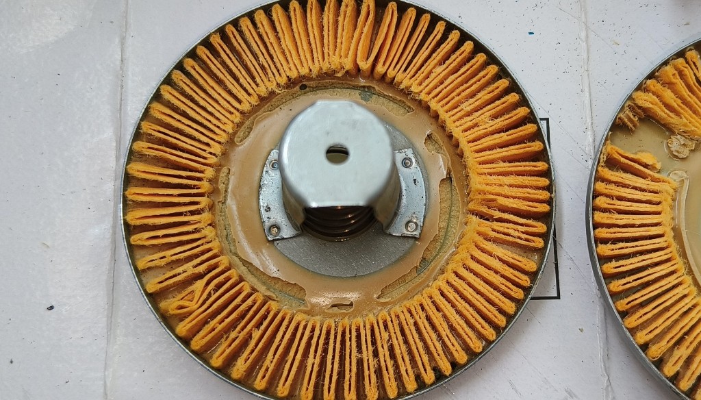

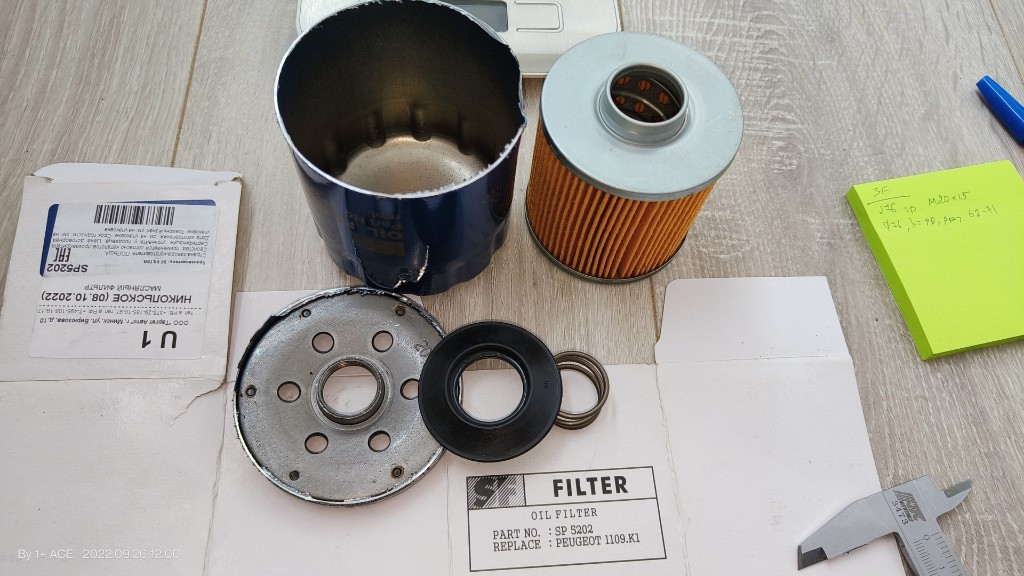

Распил масляного фильтра SF-FILTER SP5202
Цена 569 руб
фото без пережатия https://disk.yandex.ru/d/6-DIBn4SqPqn1A

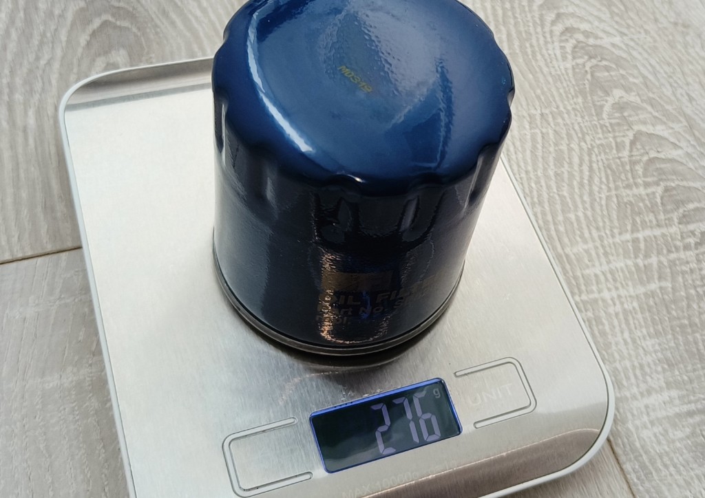

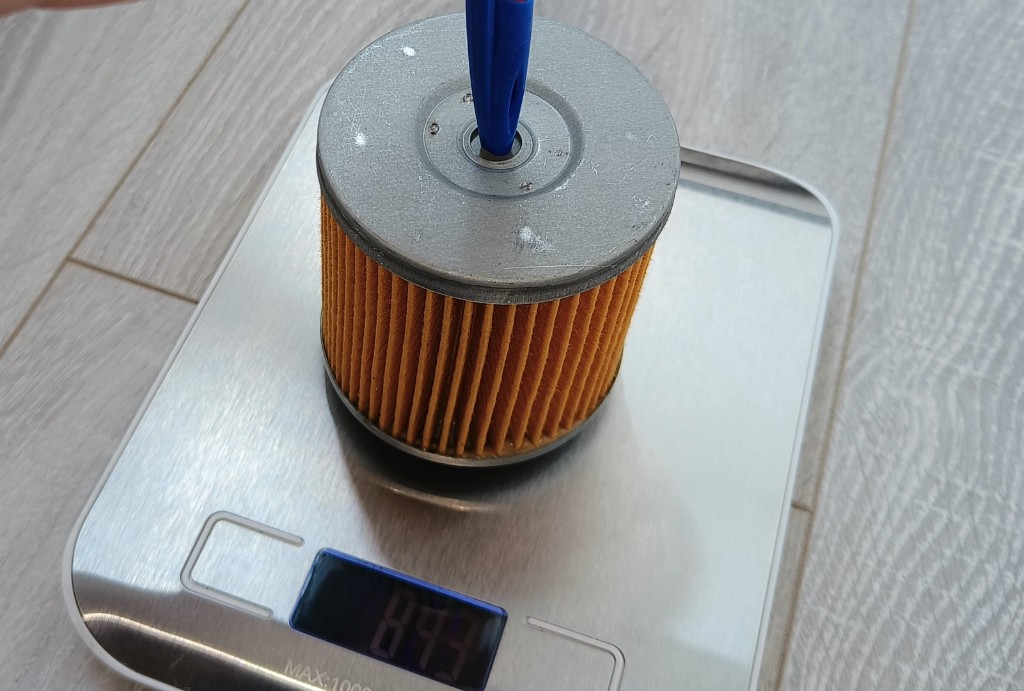

Вес фильтра 276 грамм

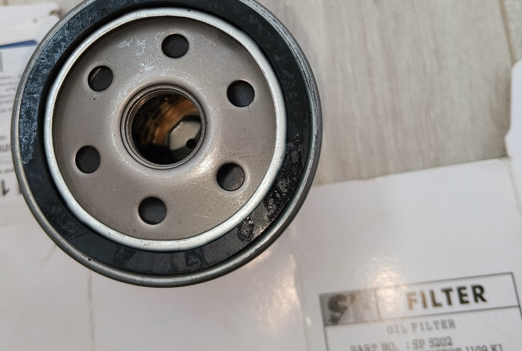

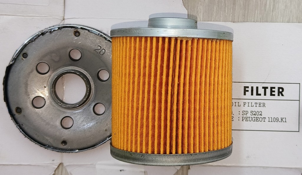

Резьба М20х1.5
Диаметр фильтра 76 мм, высота 90 мм
Диаметр уплотнения 62-71 мм
Усилие срабатывания перепускного клапана 0,85 кг, диаметр клапана 1,25 см, давление срабатывания клапана 0,69 атм

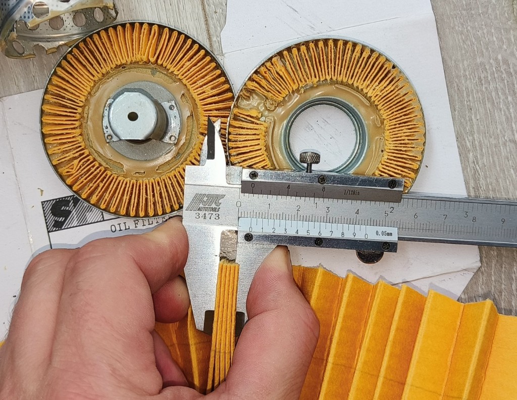

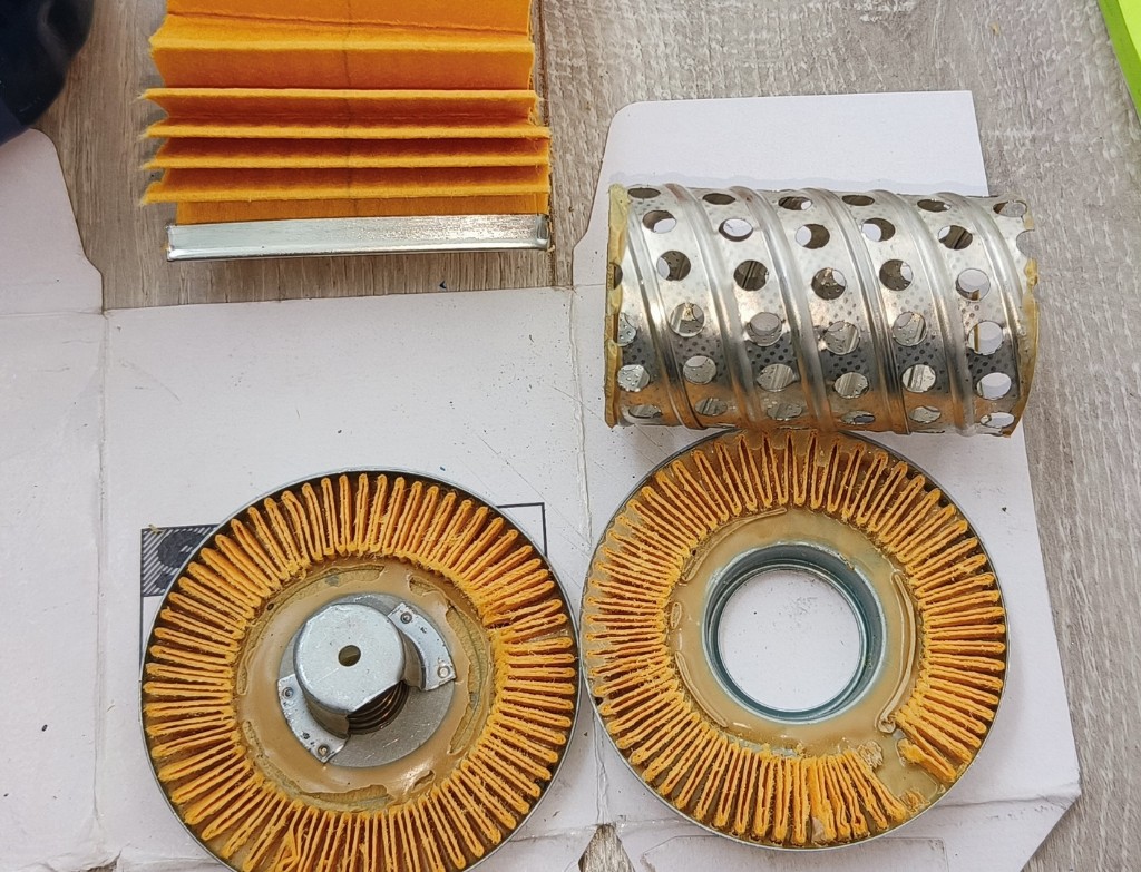

Площадь фильтрации 969 см2, толщина материала 0,43 мм, вес материала 14 г, плотность 0,336 г/см3
Резьба нормальная, особых заусенцев нет
Но по размеру она прослаблена, шаблон 3/4" пролетает через эту резьбу хотя такого быть не должно и не было еще ни в одном фильтре.

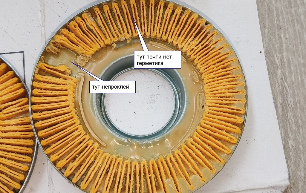

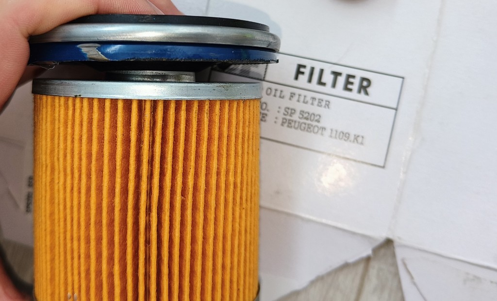

Обратный клапан из обычной дубеющей на морозе резины
Перепускной клапан из пластмассы, давление перепуска 0,69 атм что полный провал.
Заливка герметиком полный провал. Есть непроклеи, есть еще места с оочень тонким слоем герметика.
Фильтр-решето
Общая оценка 2
Не рекомендован к покупке!
Резьба М20х1.5
Фильтр-решето
Общая оценка 2
Да уж, хотелось попробовать новую фирму.. столько было обещаний
