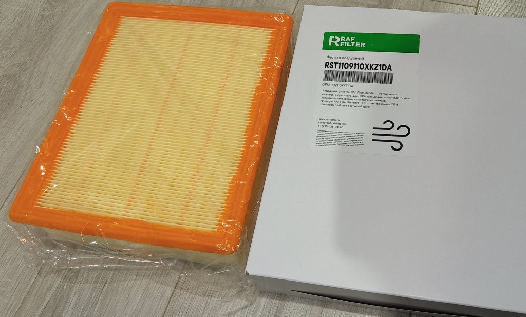

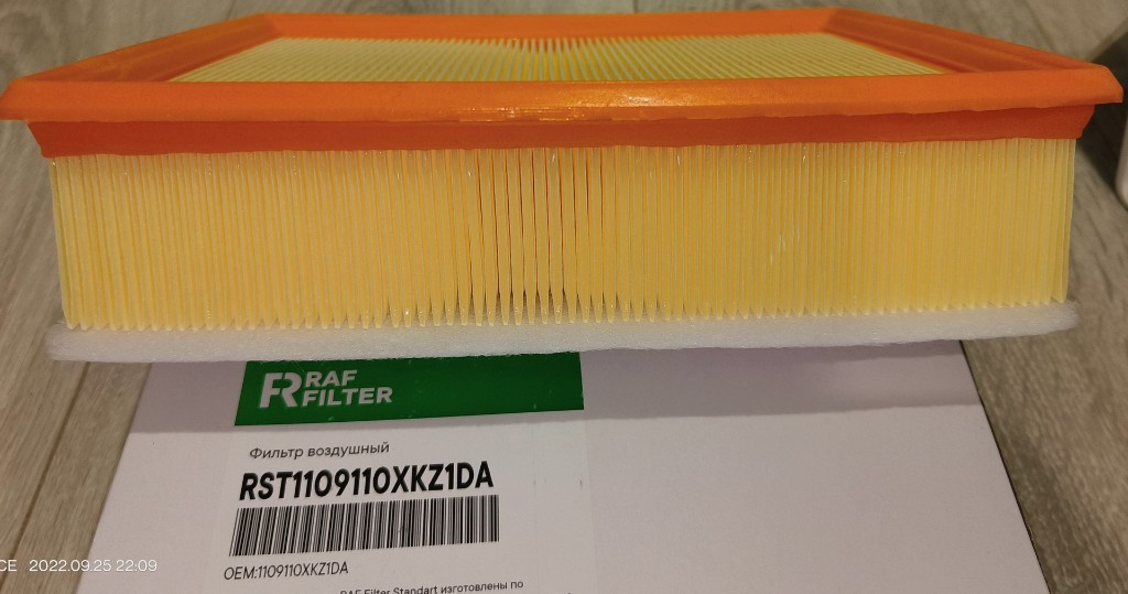

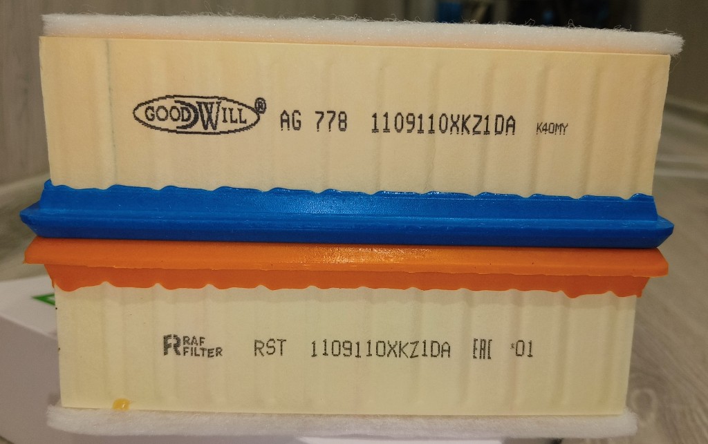

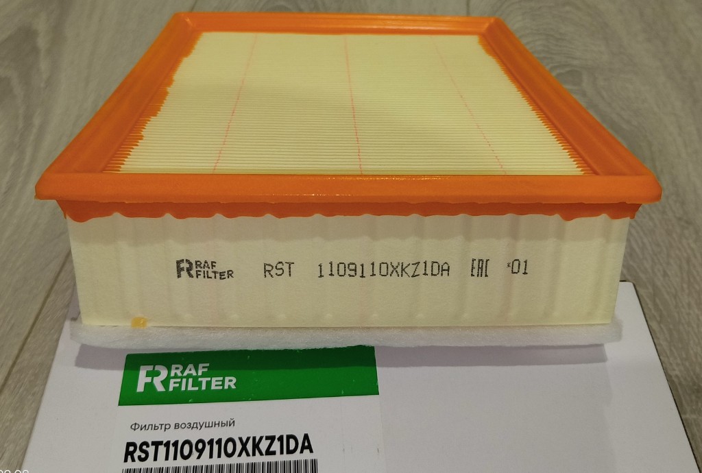

Фильтр идентичен по размерам оригиналу
Чуть-чуть по бумаге по длине он больше - 220 мм, место 216 мм у оригинала. Это нормально, т.к. по длине фильтра отлично складывается за счет складок бумаги. Главное по ширине он 174 мм по бумаге, т.е его не поведен со временем, я уверен. Но это не точно, 10 тыс.км когда проеду на нем, тогда будет точно

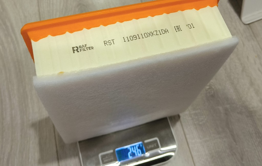

По весу, по числу складок и тактильно-внешне он очень похож на AIKO A0813 который тестил недавно!
Придраться не к чему, мне фильтр очень понравился.

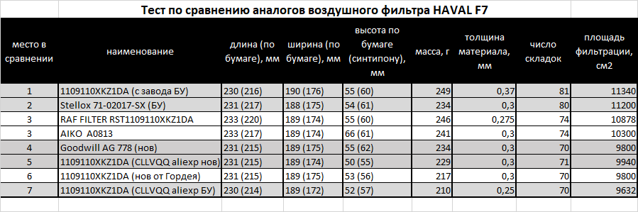

В общей таблице зачета по воздушным аналогам дам ему 3-ее место вместе с AIKO A0813 после оригинала и Stellox 71-02017-SX
Общая оценка 5
