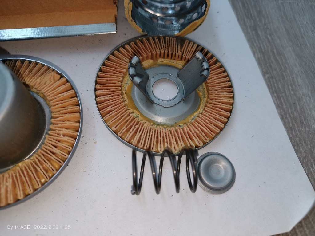

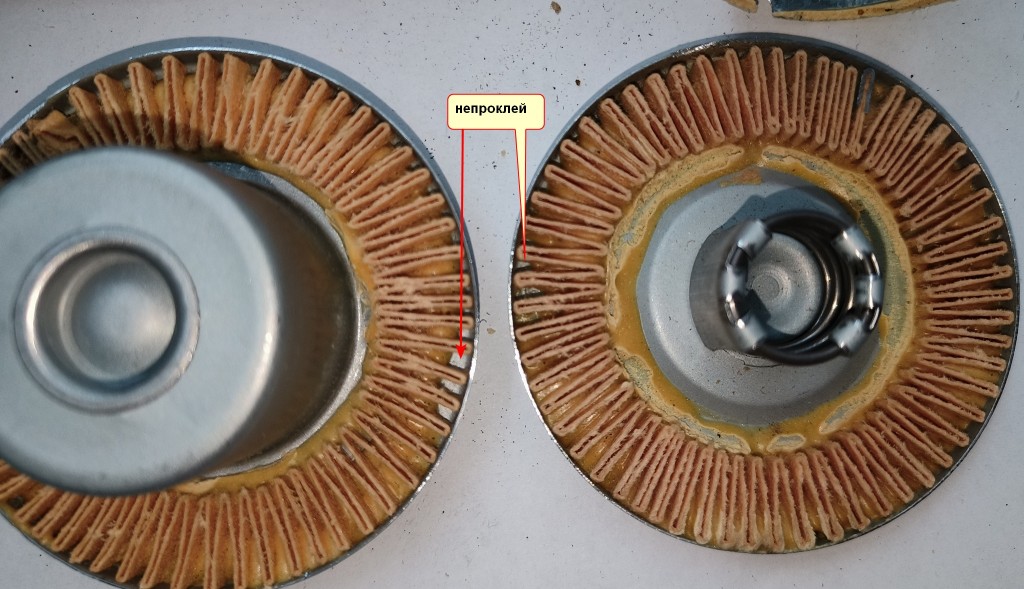

Обратный клапан основной из резины. Фильтр при разрезе почти не выдавливал донышко, что говорит о слабой подпорной пружине катушки. Минус за это.
Перепускной клапан из пластмассы, седло приварено на точечную сварку. Оторвать не получилось.
Давление перепуск 1,16 атм маловато для данного типа фильтров, должно быть 2,0-2,5 атм.
Центральная туба не особо качественная. Есть заусенцы на ленте от штампа.
Герметик залит очень плохо, есть непроклей.
С другой стороны короткая туба не доставала до металла донышка, висела на герметике.
Дополнительный перепускной клапан в центре из металла. И тут экономия.
Пожалуй только материал бумаги хороший и толщина его составляет 0,57 мм.
Остальное все плохо

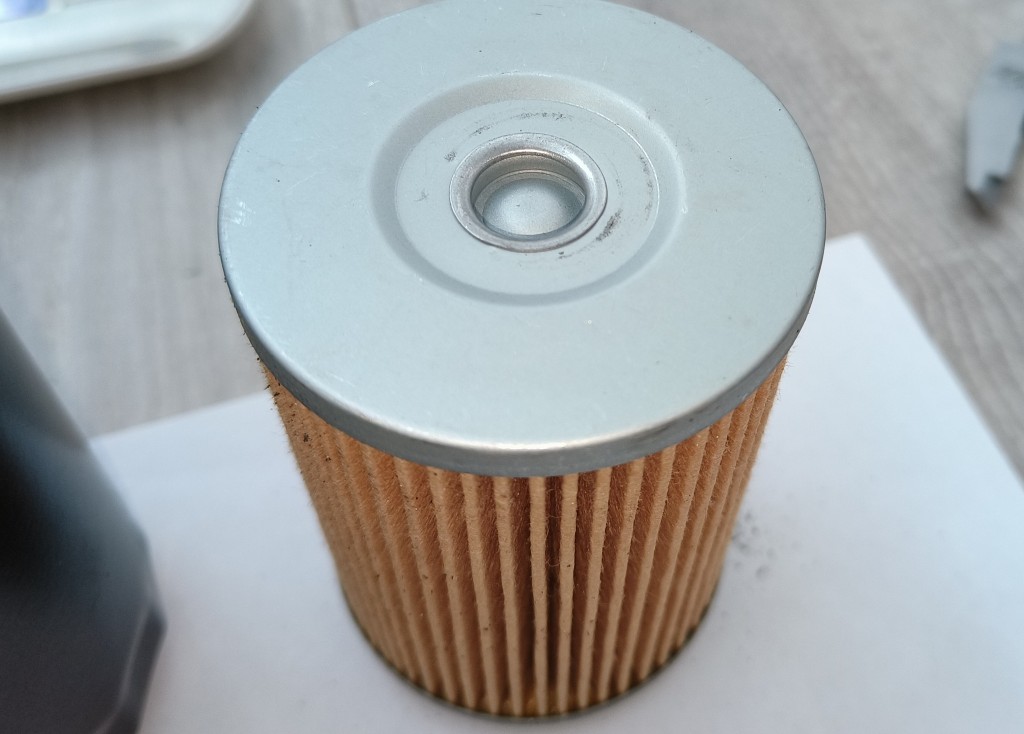

Распил масляного фильтра NoName 1017100AEC01
Прислал Виталий, куплен хз где хз у кого :)
фото без пережатия https://disk.yandex.ru/d/aREi6xODD1ZjYg

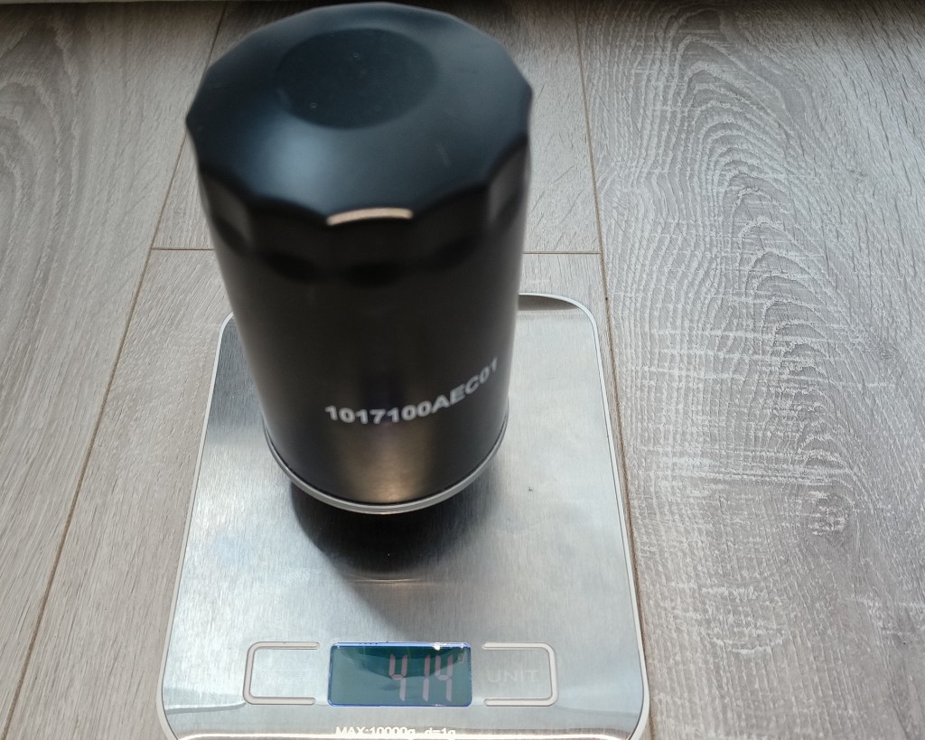

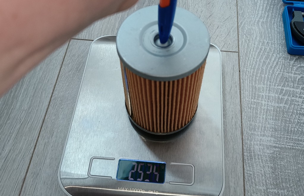

Вес фильтра 414 грамм
Диаметр 76 мм, уплотнение 62-72 мм
Высота фильтра 121 мм (141,5 мм со втулкой)

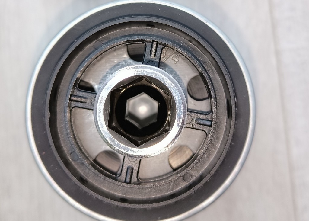

Резьба 3/4" на M27х1.5

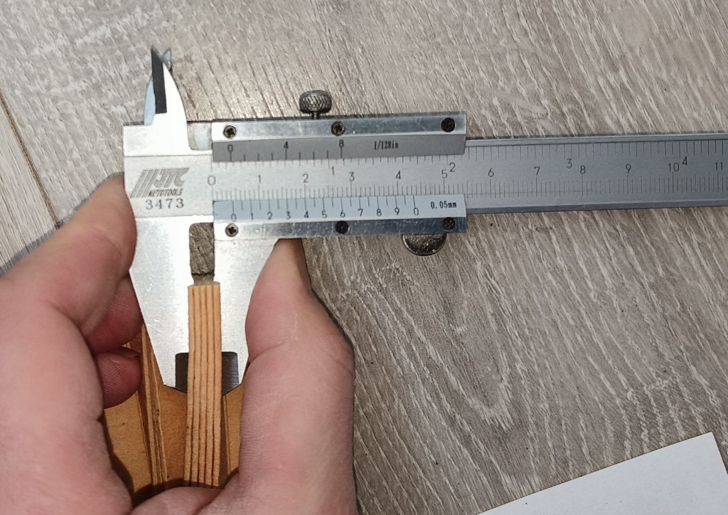

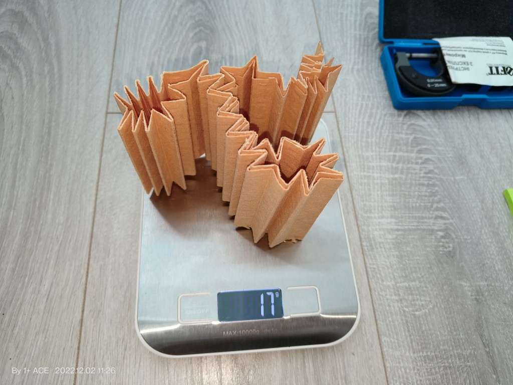

Площадь фильтрации 1213 см2, толщина материала 0,39 мм, вес материала 17 г, плотность 0,359 г/см3
Усилие срабатывания перепускного клапана 2,5 кг, диаметр клапана 1,4 см, давление срабатывания перепускного клапана 1,62 атм

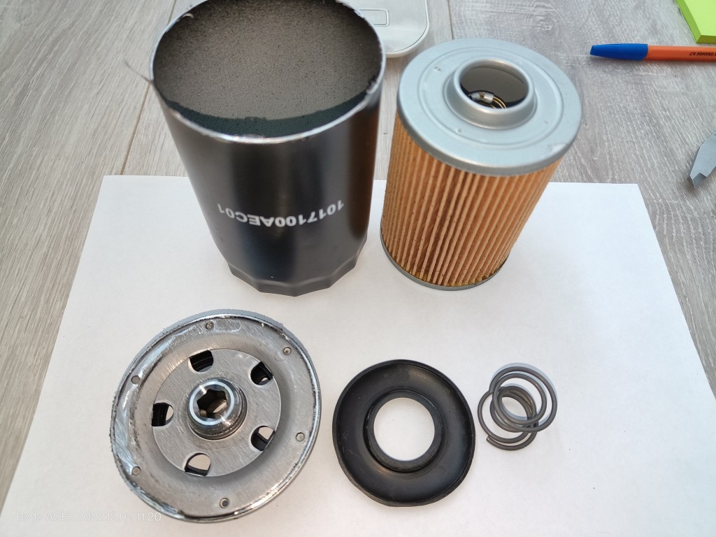

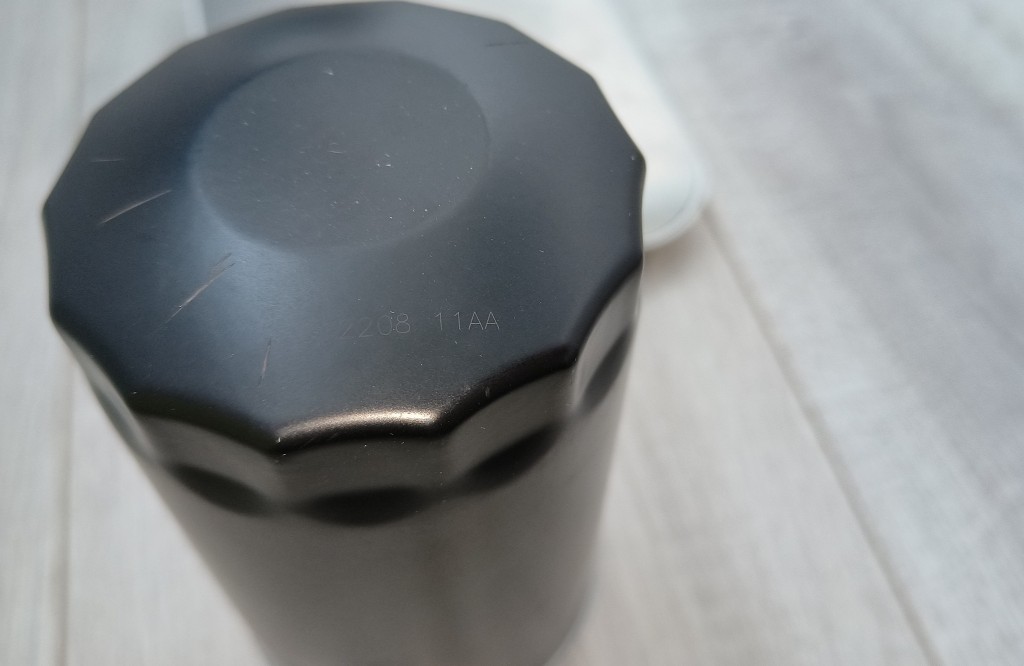

Фильтр на корпуске не имеет вообще ничего, что говорило бы о производителе, только номер оригинала и батч-код на донышке фильтра 012208 11АА

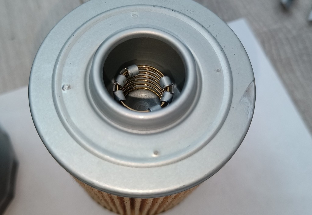

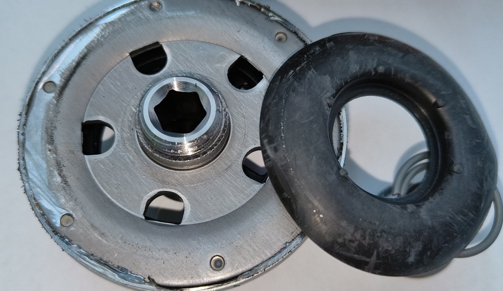

Резьба имеет заусенцы, обратный клапан из силикона черного цвета что удивительно.
Перепускной и обратный клапан в центре из одной и то же детали сделаны. Металл по металлу закрывается, что не есть герметично.

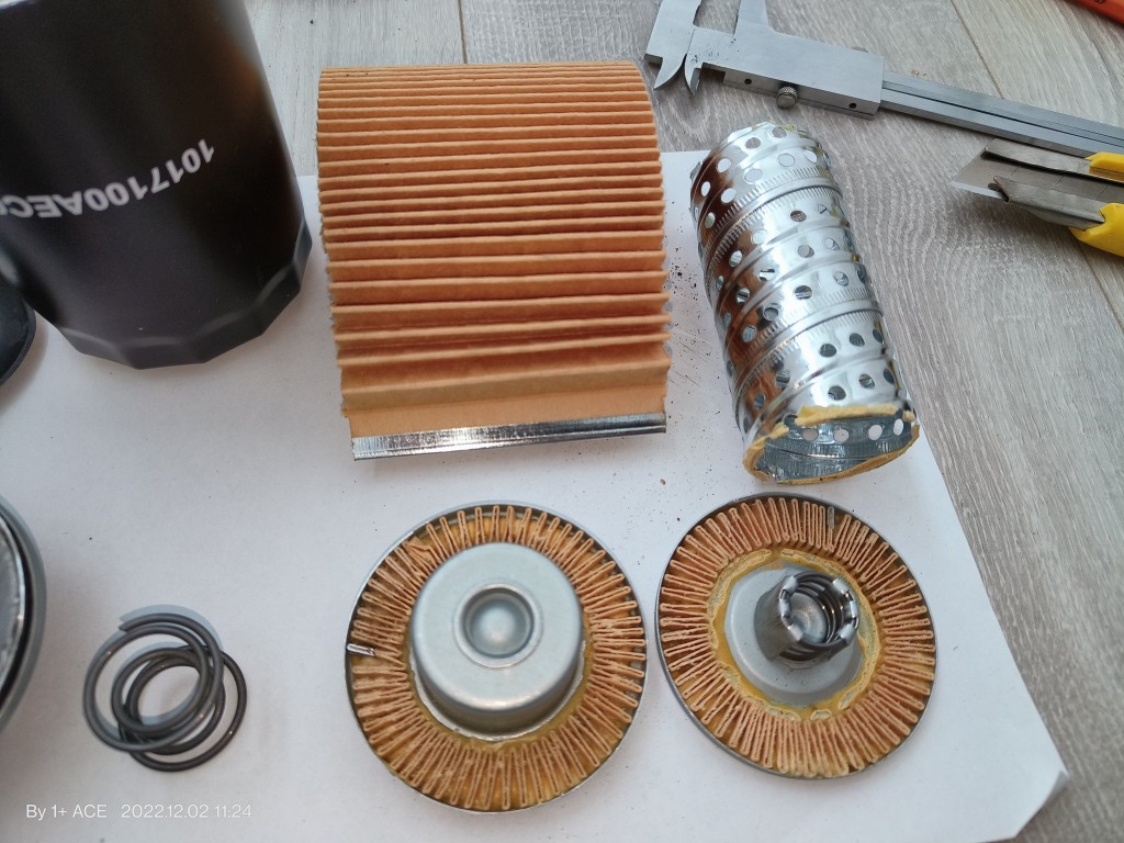

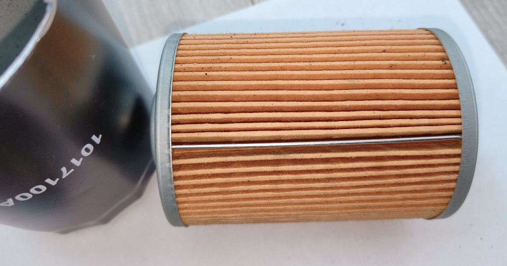

Фильтровальная бумага на вид качественная, плессировка как у МАНН.

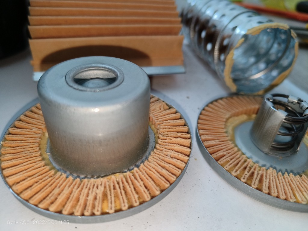

Уложена равномерно и ровно.
Герметик имеет проблемы нанесения, есть непроклей бумаги небольшой.
В целом фильтр не ужасен как могло показаться на первый взгляд, не прям подвал-подвал.
Свою функцию делать будет. Двигателю не навредит. Если такой купили ну что ж, можно не выбрасывать а смело использовать.
Общая оценка 4-
минус за негерметичность обратного клапана в центре, за такую же конструкцию перепускного,
за небольшой непроклей бумаги
К покупке не рекомендован.
