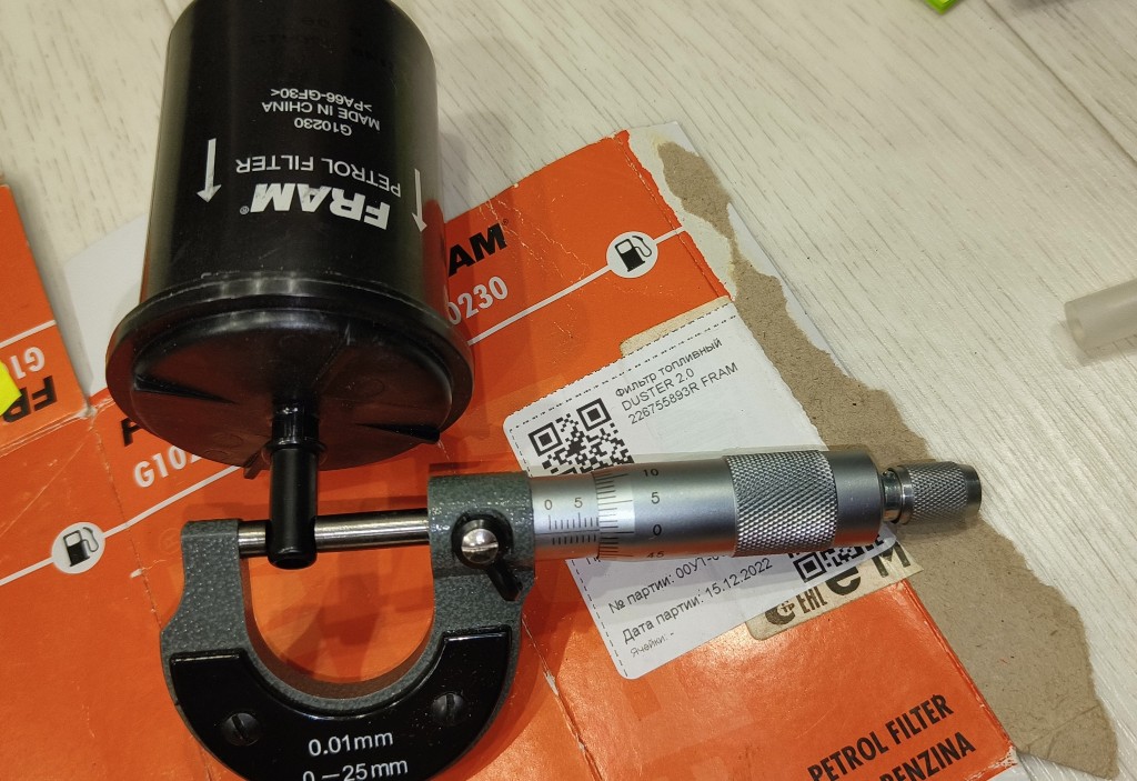

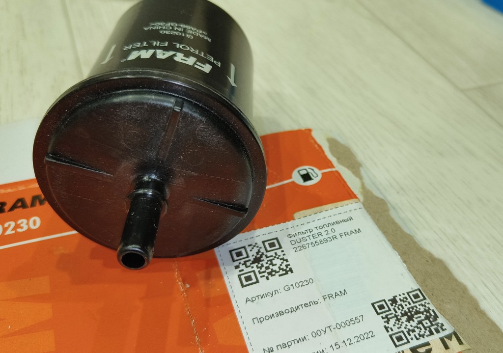

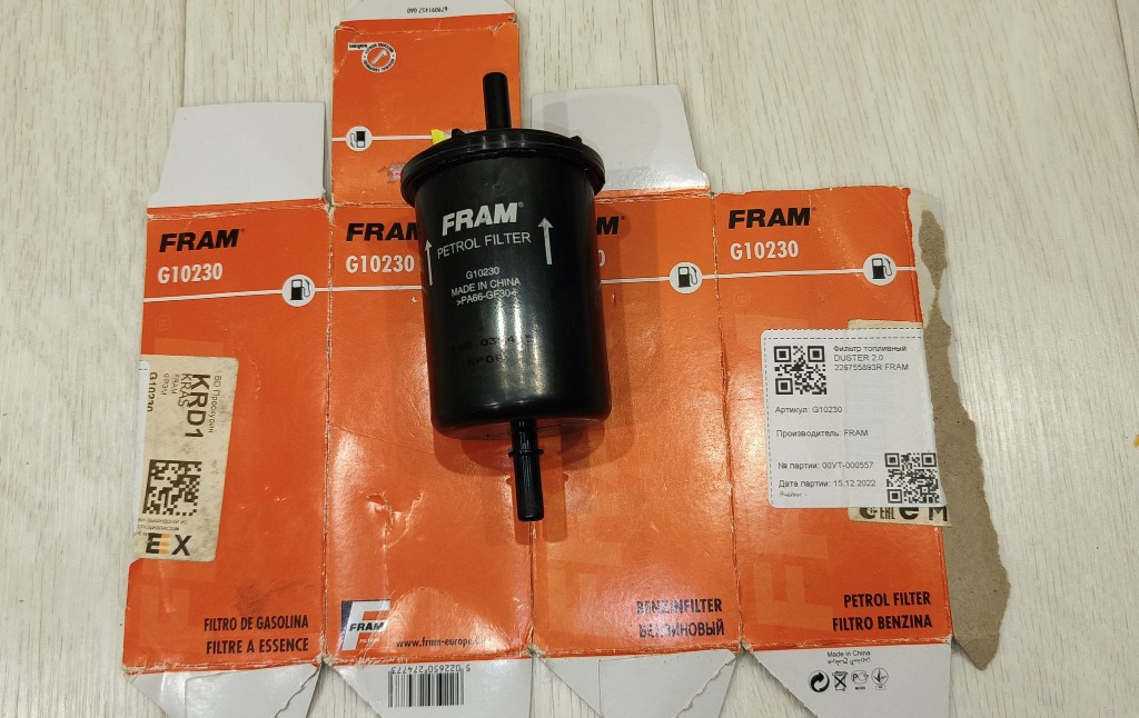

Распил топливного фильтра FRAM G10230 (China)
Цена 559 руб
Фото в архиве без пережатия https://disk.yandex.ru/d/6OXexaPeX_xdjA

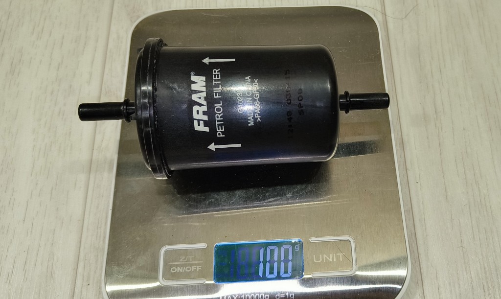

Вес фильтра 100 грамм
Диаметр 54,8 мм
Высота 85,7 мм (140 мм с штуцером)
Диаметр штуцеров 7,92-8,03 мм (есть как под конус)

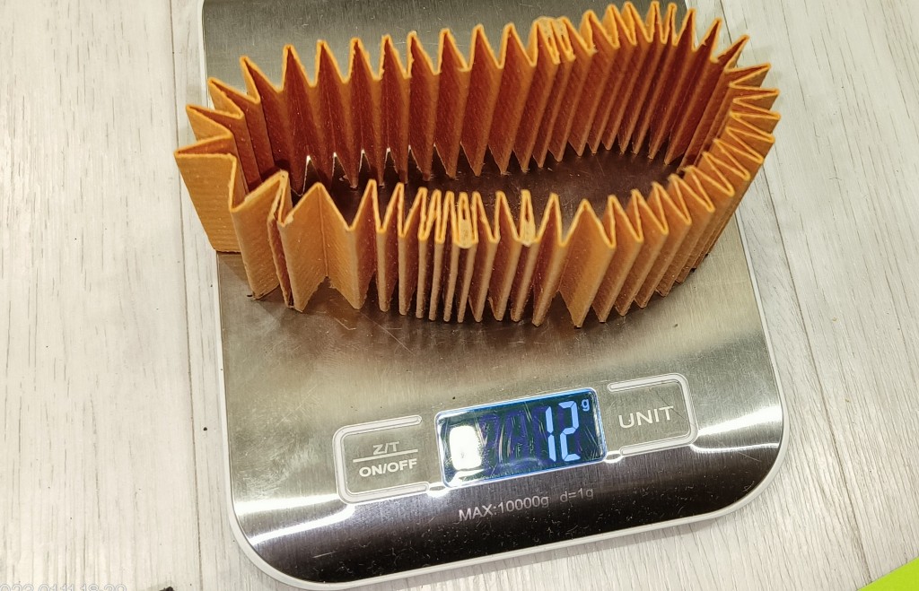

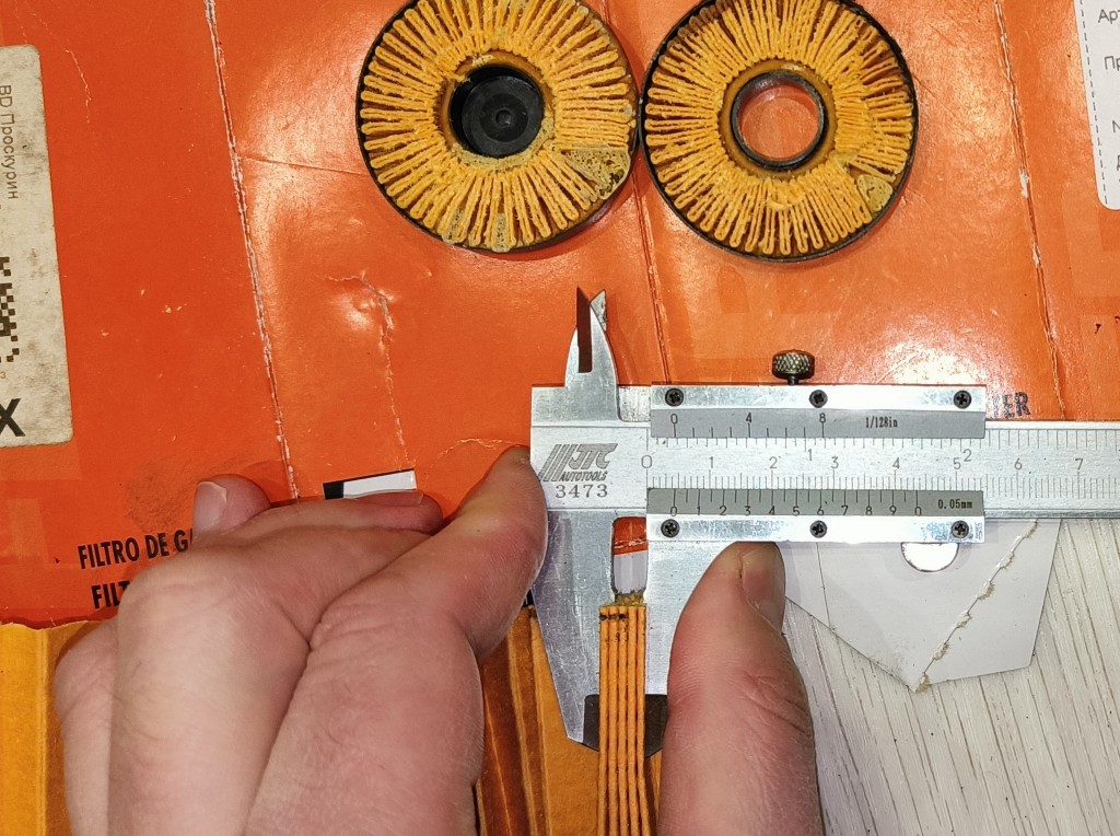

Площадь фильтрации 719 см2, толщина материала 0,42 мм, вес материала 12 грамм, плотность 0,397 г/см3

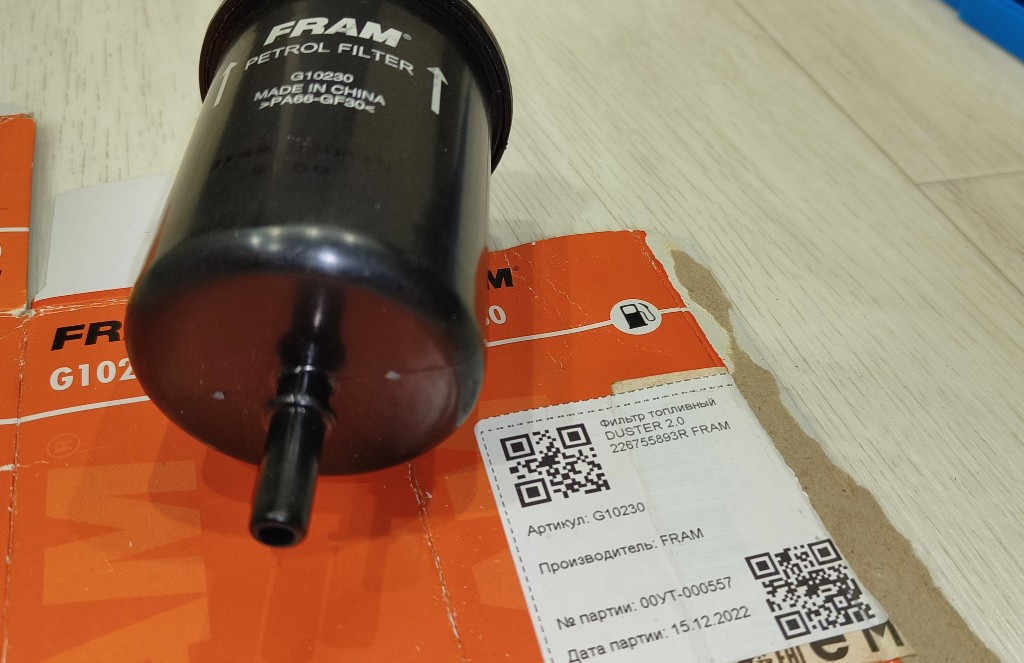

Фильтр сделан в Китае, судя по дате выпуска он довольно старый 2014-2015 года.
Но понять это можно только вскрыв фильтр, снаружи никаких дат нет.

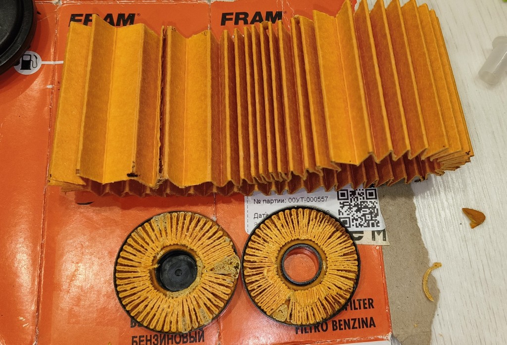

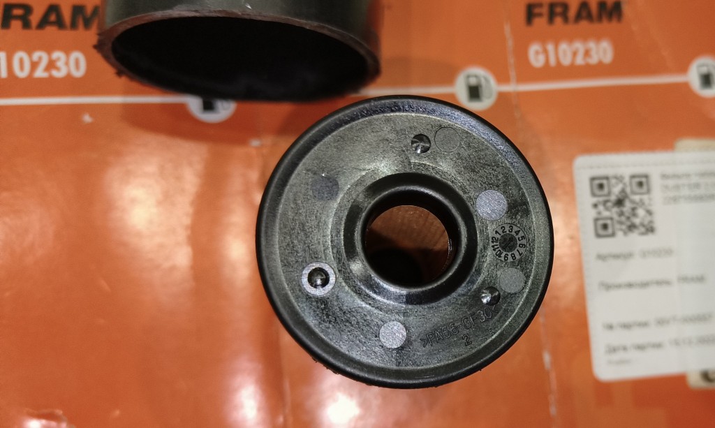

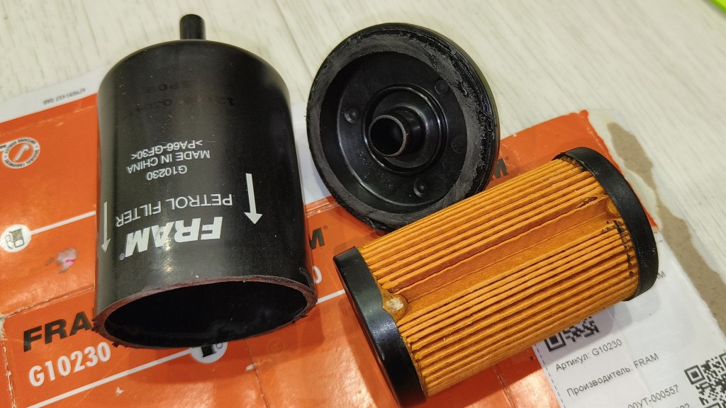

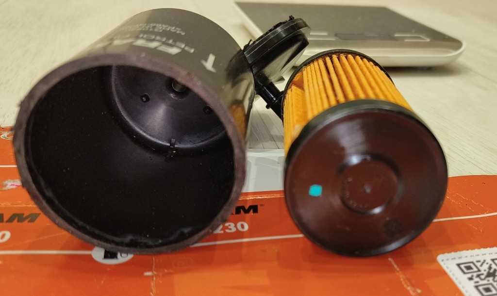

Фильтр состоит отдельно катушка с донушками залитыми герметиком и отдельно корпус.
Корпус соединяется к катушкой через штуцер-отверстие, сделано под натягом и вполне все герметично по ощущениям.

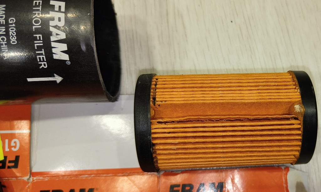

Шов бумаги сделан внахлест и проклеен. Сделано отлично.
Бумага отличная, толстая, сложно рвется.
Герметиком залито отлично.
Фильтр очень понравился технологичностью и материалами. Можно смело ставить.
