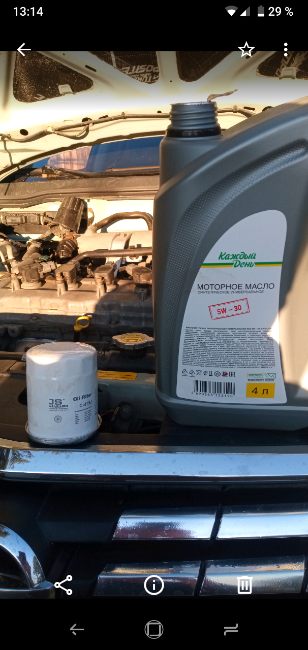

Разной продукцией иногда пользовался,промывкой 5 минутной,промывочным маслом,10/40 п/с всегда беру в для цепи пилы,брал их антифриз для промывки G11даже через месяц жалко было его сливать в отличном состоянии слился. Недавно появилось на прилавках Ашана масла 5/30 SL взял литр,отлил в бутылку немного и закинул в морозилку при минус -17 оно бодро течет, удивлен был,Кикс 5/30 и Зик при такой же температуре были белее на цвет а по текучести даже по хуже это на глаз. На соседнем ресурсе появился анализ этого масла криминала в нем не увидел,лично самому не понравился только ноак12 все остальное в пределах нормы,а холодная прокрутка и заморозка в минус -50 просто порадовала,молибдена навалили от души более 100,поэтому решил залить его в Ниссан,не понравится солью промою двигатель. Вообщем накатал 2 с лишним тысячи масло начало темнеть как и другие масла,на моем двигателе работает давольно мягко без лишнего шума на всех режимах,а на прогретом на холостых слышны как цокают форсунки давольно тихое,не всегда такое бывает на хороших дорогих маслах. Масло за 2 тысячи км не угорело хотя думал что с ноак в 12 будет угорать,ездил в Казань вышло 900 км в круг,местами топил до 150 думал хоть что то сгорит,нет уровень не просел ни грамма,поэтому продолжаю эксперимент но больше 5 тысяч катать не собираюсь,хочу застать реальные морозы посмотреть реальную прокрутку по анализу она 4000 как у топовых брендов. Синтек в Обнинске для Ашана делает оказывается нормальные масла с маркой *Каждый день* поэтому решился залить покатать,что это не минералка точно иначе она б превратилась в лёд при -17,пока не горит,уровень на месте,только начало темнеть однозначно сказать могу на 3-4 тысячи лить можно 100%хотя даже миниралка м10дм до 5тк отходит летом без проблем. Скидываю видео заморозки, общие впечатления описал,может дополню ближе к 5 т.км как при минус -20 запускается. Масло 4 литра 950 руб антикризисное.
