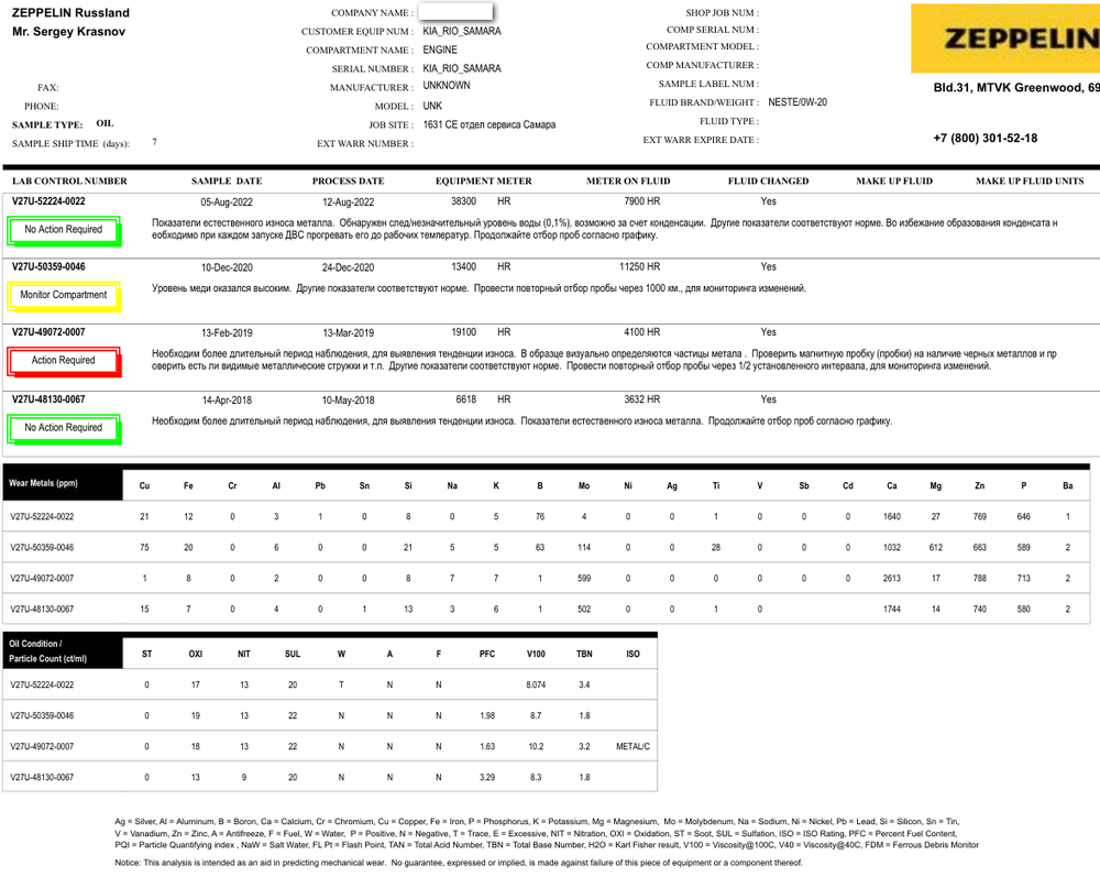

комментарий лаборатории
Показатели естественного износа металла. Обнаружен след/незначительный уровень воды (0,1%), возможно за счет конденсации. Другие показатели соответствуют норме. Во избежание образования конденсата необходимо при каждом запуске ДВС прогревать его до рабочих температур. Продолжайте отбор проб согласно графику.

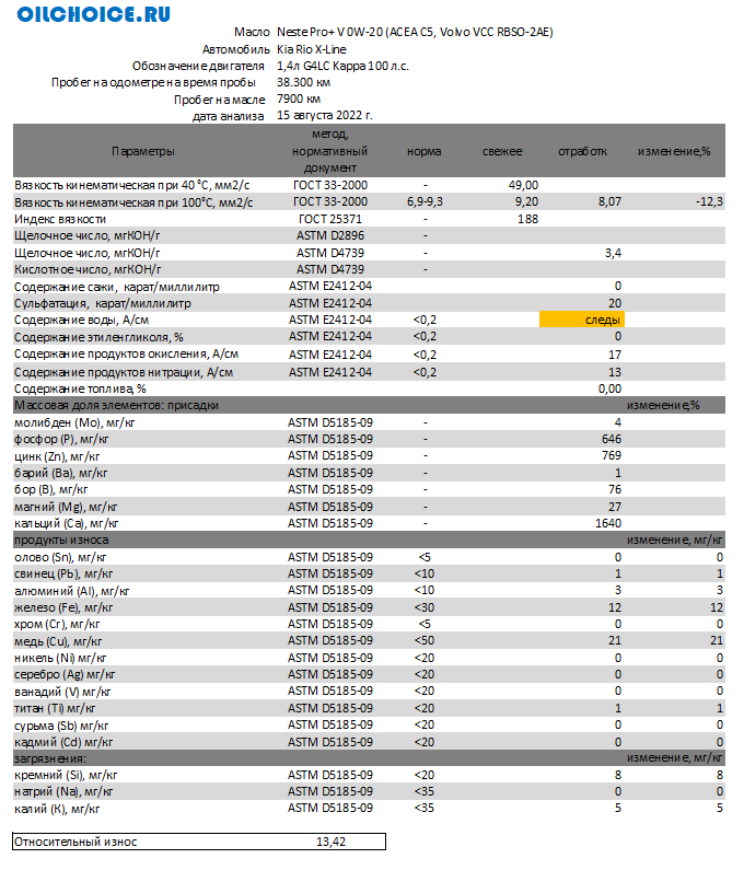

комментарий к анализу
- вязкость снизилась на 12% но осталась в пределах САЕ20 и запас еще есть хороший по вилке в данной вязкости.
- щелочное 3,4 ТБН уже довольно низкое. Масло заменено вовремя, небольшой запас можно сказать еще остался.
- обнаружен след воды (0,1%), может конденсат, а может грязная тара. Редко такое встречается.
- окисление и нитрация низкие. Маслу не досталось и эстер нет это точно.
- странно почему в элементах присадок молибден не видим. Была какая-то хорошая такая промывка от прошлого масла ? судя по описанию не было, где молибден ? ))
- падение уровня присадок сравнить не с чем, свежего масла среди анализов нет
- элементы износа по сравнению в прошлым анализом заметно упали. Медегенератор начинает успокаиваться. Или заканчивается медь на вкладышах :D
- элементы загрязнений в норме, воздушный фильтрует, антифриз не попадает.
Меди конечно хотелось бы видеть меньше. Не понятно это элемент износа откуда-то или намывает с какой-то магистрали/насоса/теплообменника.

Gubkin писал(а): ↑15 авг 2022, 21:45 странно почему в элементах присадок молибден не видим.
Если я не путаю, то в этом Несте молибдена в пакете нет... :?
Gubkin писал(а): ↑15 авг 2022, 21:45 Меди конечно хотелось бы видеть меньше. Не понятно
Из-за меди в прошлом анализе и решил сделать этот... Откудова она берется, не знаю, но то, что она упала в 3.5 раза - и то хорошо. :D
