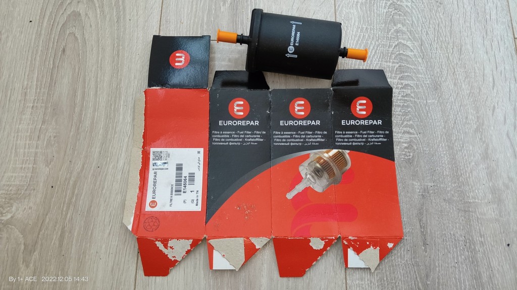

Распил топливного фильтра EUROREPAR E145086
Цена 459 руб
Фотоальбом загружен на хостинг картинок Япикс
Диаметр фильтра 55,5 мм
Высота 88 мм (корпус) и 160 мм со штуцерами

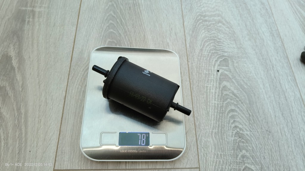

Вес 79 грамм, штуцеры имею диаметр 8,00 мм

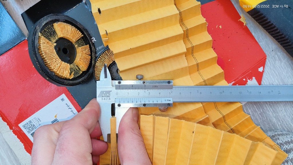

Площадь фильтрации 1274 см2, толщина материала 0,30 мм
Вес материала 21 грамм, плотность 0,549 г/см3

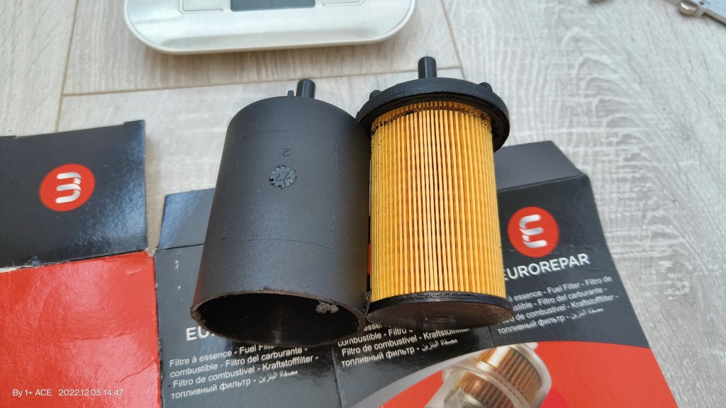

Вот есть фильтра которые удивляют технологиями, исполнением и задумкой.
Вот этот EUROREPAR точно такой. Не как все ! Подозреваю что мекафильтр делает.
что тут инересного ?
- код и голограмма для проверки подлинности

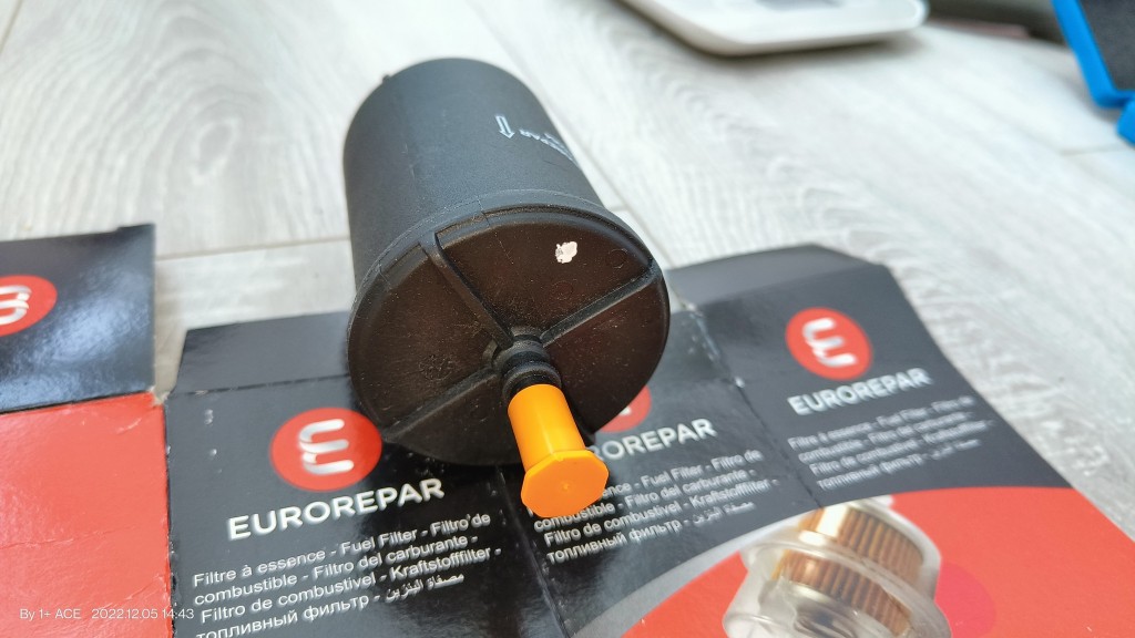

- пластиковый корпус
- просто максимальное использование внутреннего пространства (и по длине катушки с бумагой и по диаметру)
- герметик отсутствует! вместо него сама бумага вплавлена в корпус! И сделано то все идеально - ни капель, ни пробелов!
- вес фильтровальной бумаги 21 грамм и площадь фильтрации 1274 см2 - да половина масляных фильтров такому позавидует.
Одна только придирка чисто из-за отсутствия информации. Толщина материала 0,30 мм
Я понимаю что толщина НЕ РАВНО тонкости фильтрации. Но исходим из наших гаражных знаний. Как то легче и спокойней верить что чем толще бумага тем лучше.

Вес фильтра 78 грамм

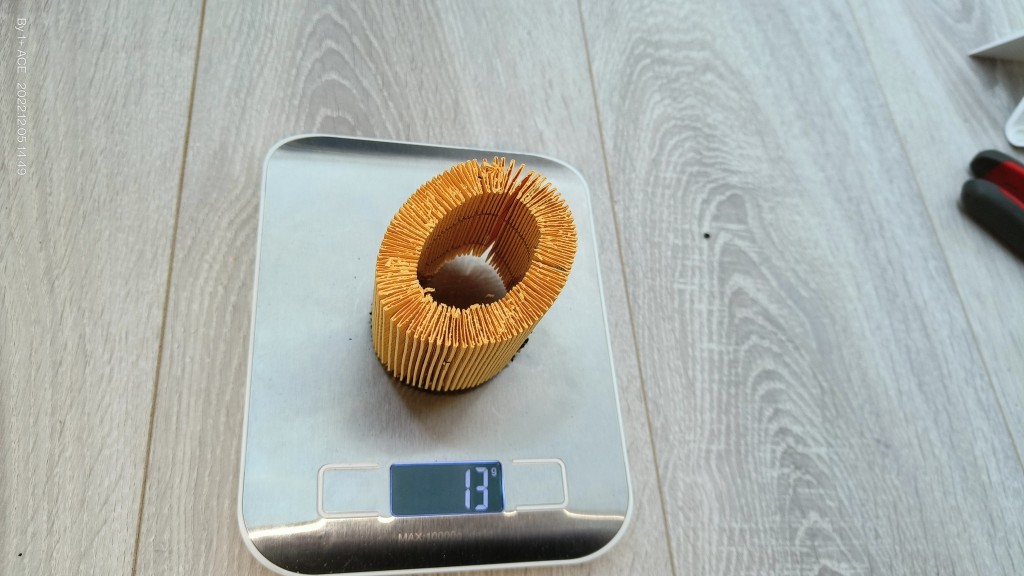

Площадь фильтрации 1386 см2, толщина материала 0,24 мм, вес бумаги 13 г, плотность 0,391 г/см3

Отличный фильтр с одним только вопросом - это толщина фильтровальной бумаги.
Хотелось бы от 0,40 мм и выше
Но для авто с распредвпрыском и такого фильтра будет достаточно.
