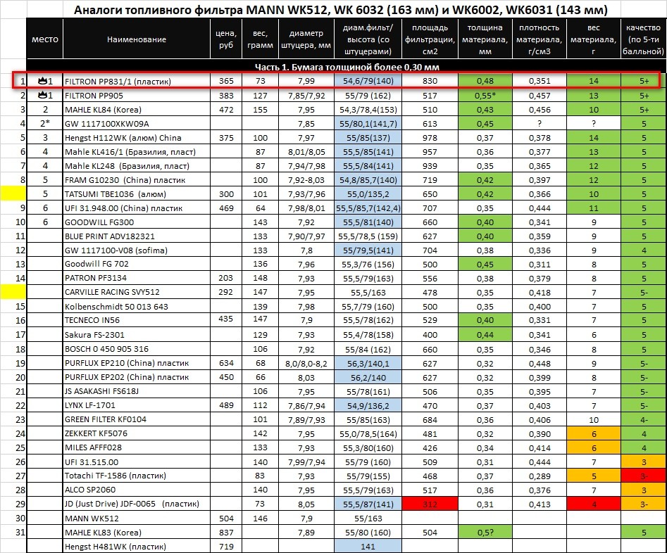

Аналоги фильтра в таблице. Лучший на данный момент!

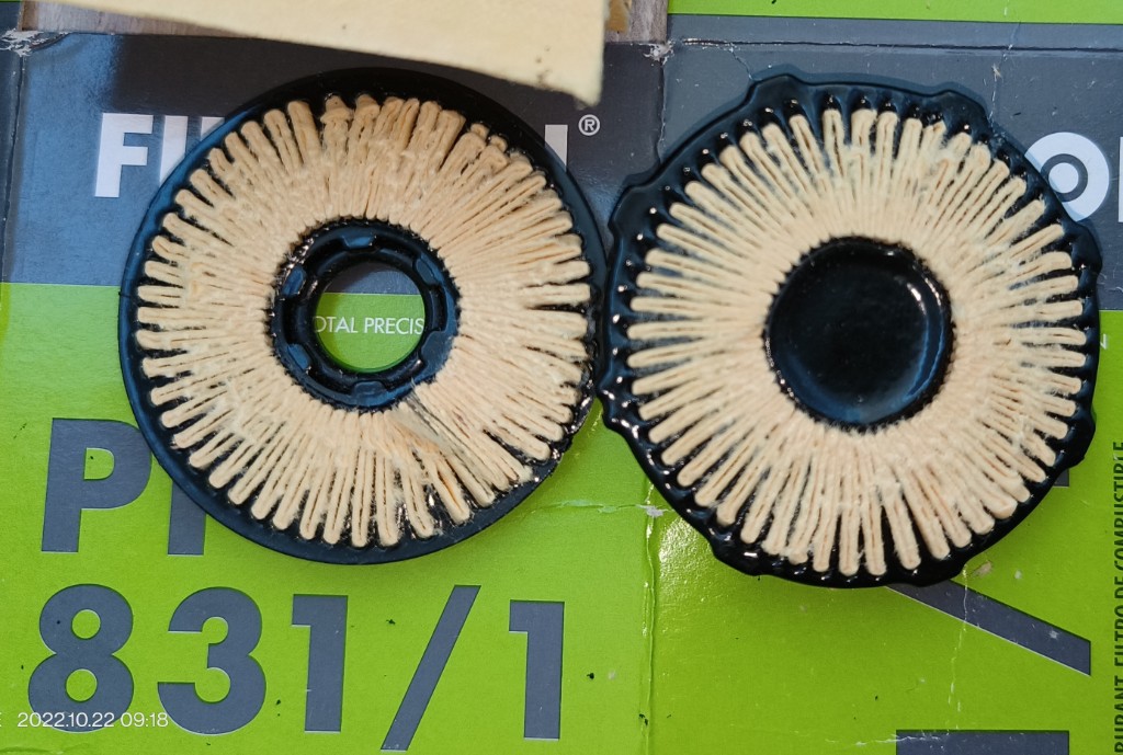

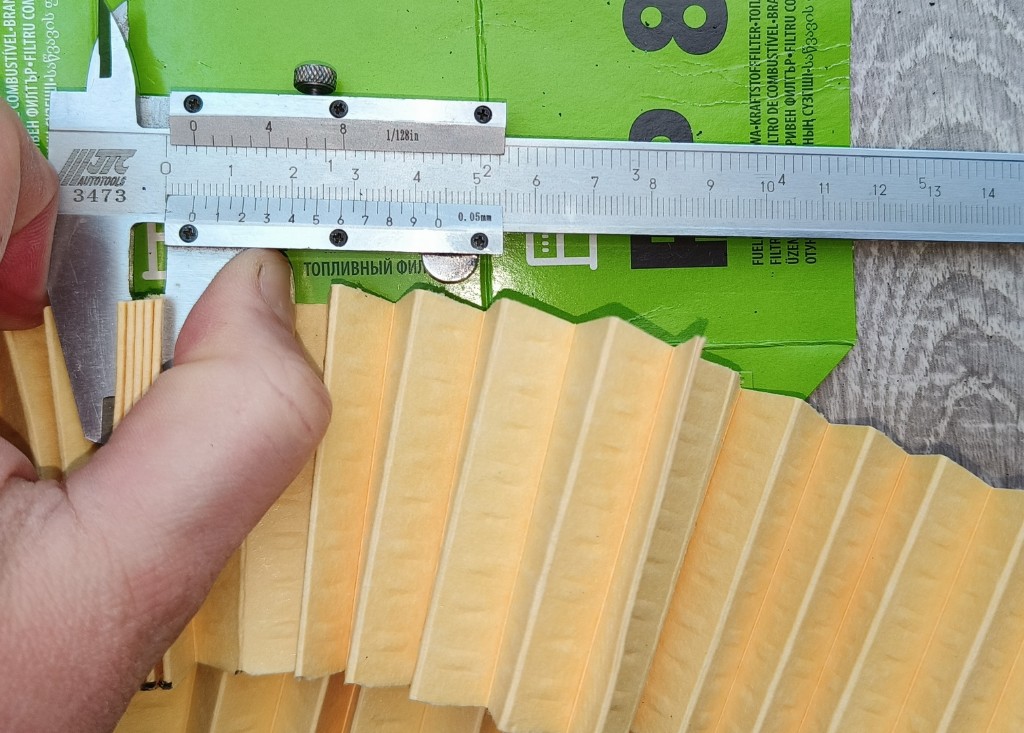

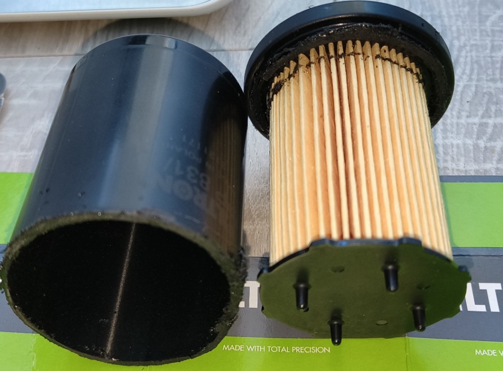

Топливные фильтры FILTRON

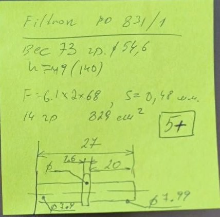

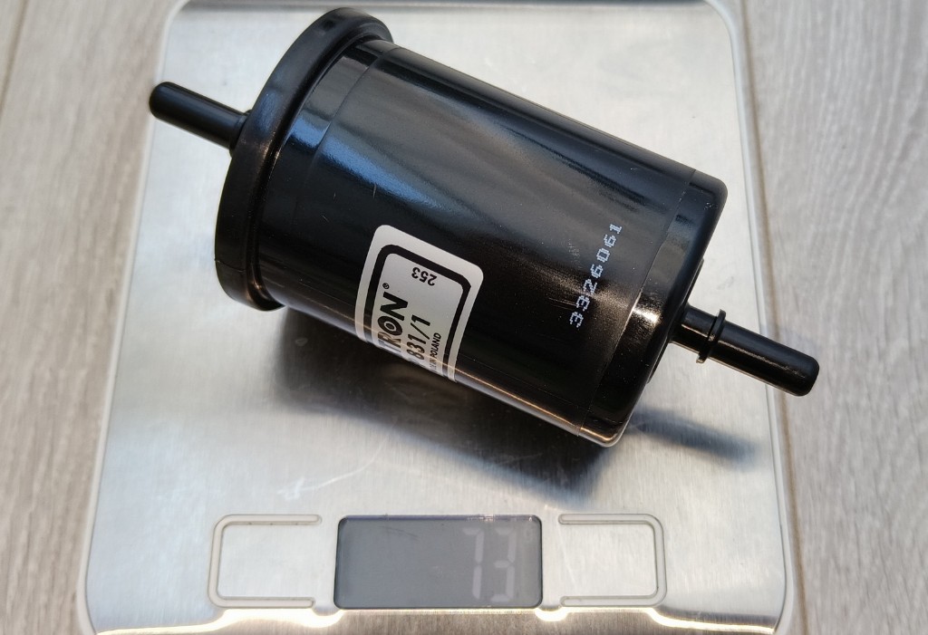

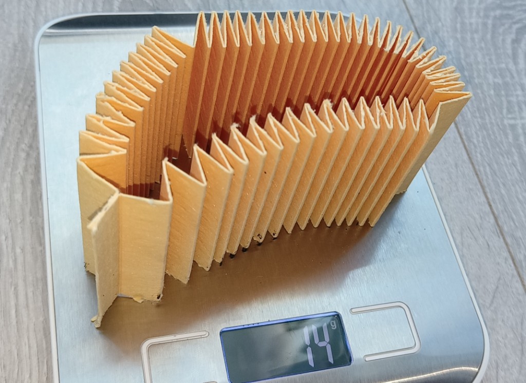

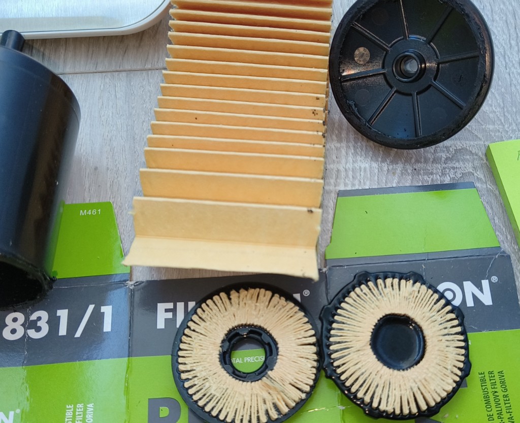

Распил топливного фильтра FILTRON PP831/1
Цена 588 руб
фото без сжатия https://disk.yandex.ru/d/yNhVli8ENYf-Lw
Вес 73 грамма
Диаметр 54,6 мм
Высота 79 мм (140 мм со штуцерами)
Площадь фильтрации 830 см2, толщина материала 0,48 мм, вес материала 14 г., плотность 0,351 г/см3
Корпус сделан отлично, очень качественный пластик
Достаточно просто покрутить его в руках чтобы понять что перед вами высокотехнологичный продукт :) серьезно
Фильтр внутри не имеет подпорной пружины катушки, но на донышке сделаны четыри выступа из пластика и они упираются в корпус. Все продумано!
Катушка бумаги сьемная, изготавливается отдельно и потом нанизывается на штуцер корпуска через РЕЗИНОВОЕ КОЛЕЧКО. Сделано как на дизельных фильтрах с тонкостью отсева 2 мкм.
Герметика не обнаружено, сделано так, что бумага вдавлена в расплавленный пластик донышек.
Материал бумаги толстый, плотный, волокнистый. Синтетический.
Как в лучших масляных фильтрах.
По характиристикам все просто идеально - огромная площадь фильтрации, толстая бумага с весов 14 гр.
Шов проклеен и прокатан на машинке с характерными точками от валика. Можете детально расссмотреть в видеообзоре.
Это просто ЛУЧШИЙ фильтр что довелось пилить на данный момент!
Общая оценка 5+
Рекомендован к покупке
Эталон фильтростроения!
Лучше я ничего в руках не держал, серьезно.

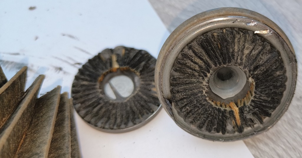

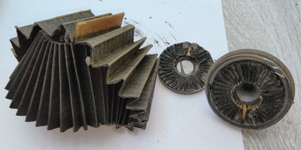

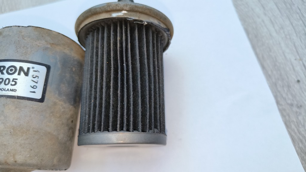

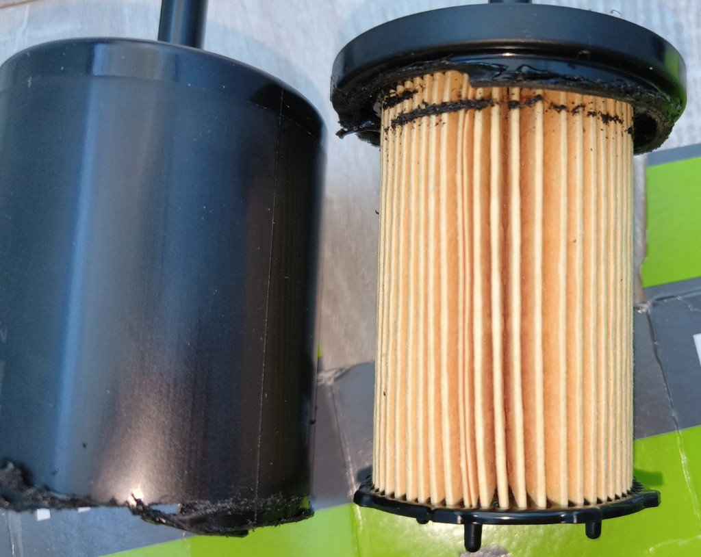

Распил БУ топливного фильтра FILTRON PP905
после 20 ткм с Хавейла Ф7х 2.0
Фильтр сомнений в подлинности не вызывает
Те же самые редкие сладки бумаги, феноменальная толщина бумаги которая едва режется ножом :)
тот же небрежный чуть в избытке нанесенный герметик
Показался довольно грязным
И удивила чистота бумаги на внутренней поверхности
Сообщения: 5150
За 20 тысяч столько грязи? :shock:
Этот фильтр явно фильтрует!

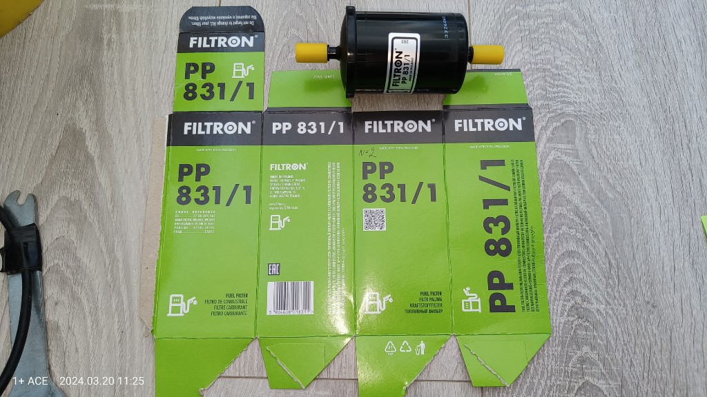

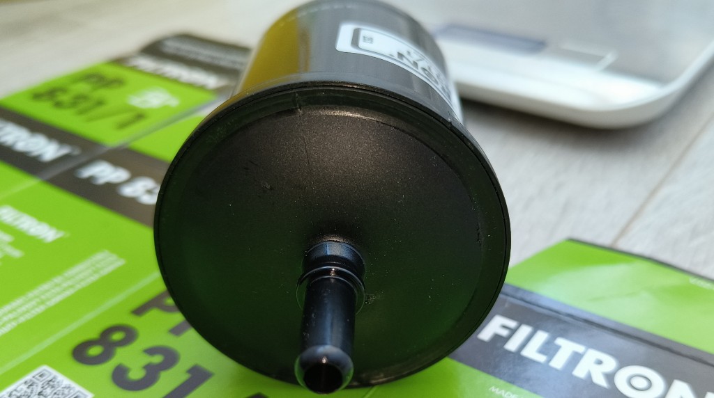

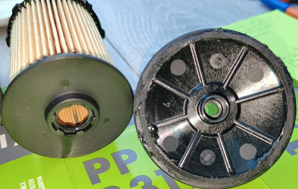

3-ий вариант РР831/1
ну или может просто справа подделка, хз

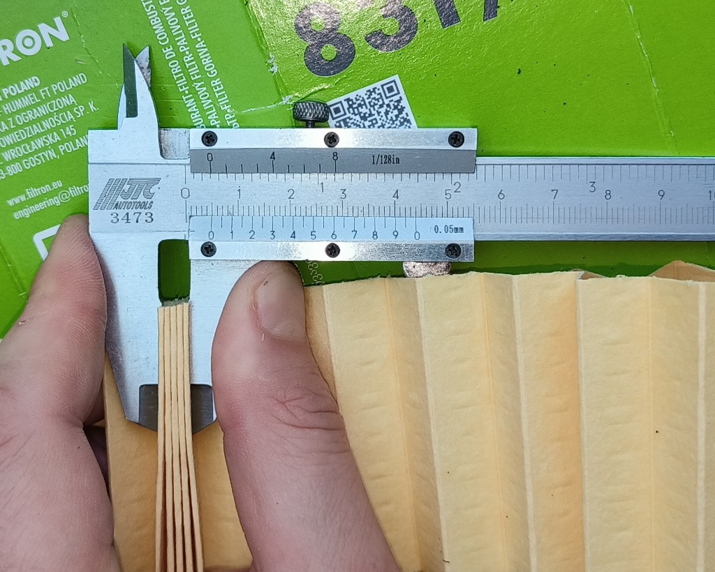

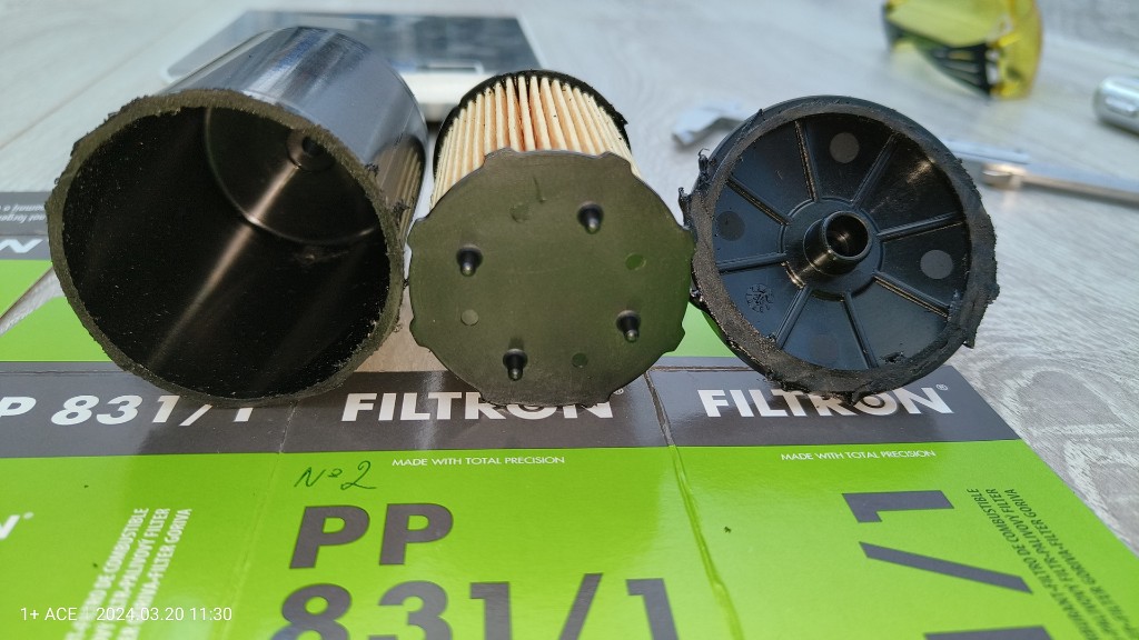

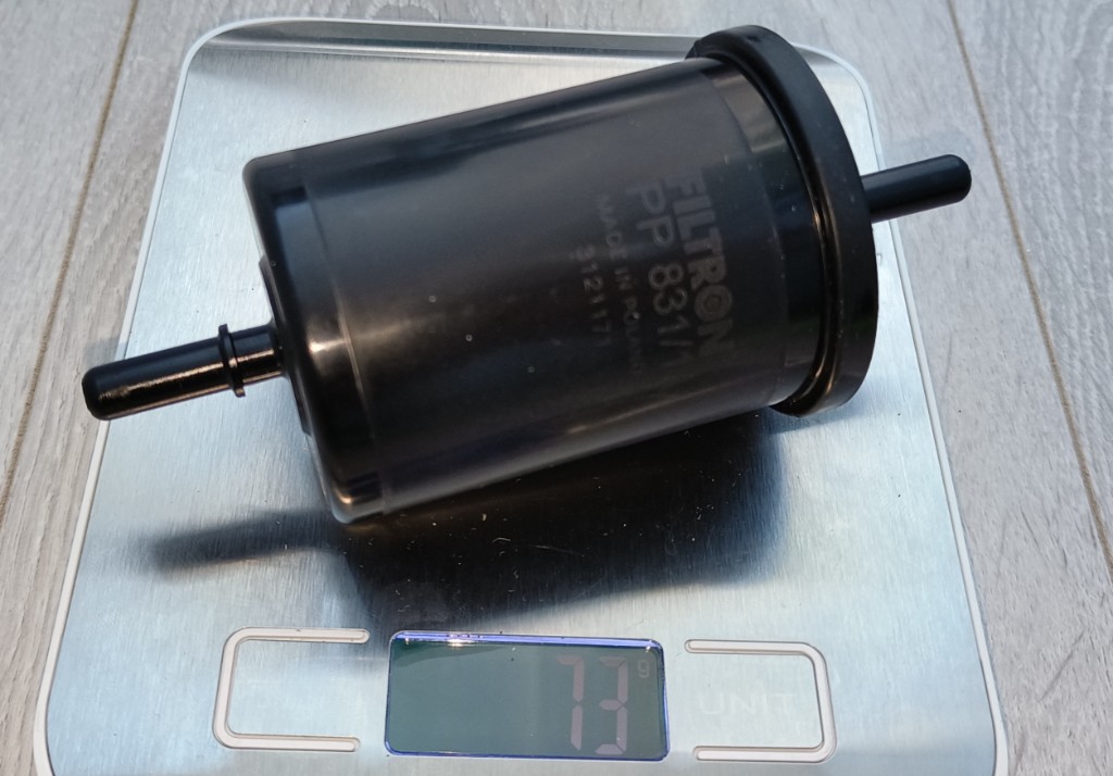

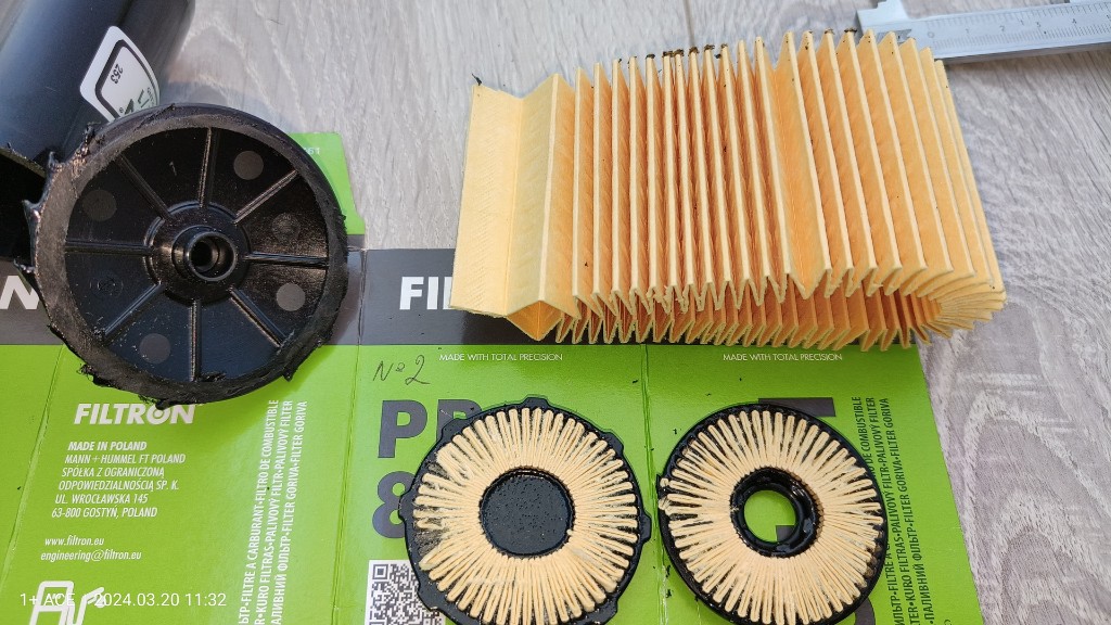

Распил топливного фильтра FILTRON PP831/1 (Poland)
Так называемый вариант №2 (№1 - гравировка модели лазером, №3 - просто наклейка и ребра на корпусе, фото выше)
Куплен у Parterra через ОЗОН, 499 руб
https://www.ozon.ru/product/filtron-fil ... 568042042/
Дата производства - апрель 2023 года
Вес 73 грамма (без желтых заглушек штуцеров)
Высота 139,4 мм (79 мм без штуцеров)
Диаметр корпуса 54,6 мм
Диаметр штуцеров 7,99 мм
Площадь фильтрации 830 см2, толщина бумаги 0,44 мм, вес бумаги 13 грамм
Данный фильтр уже пилился, но в варианте №1 Топливные фильтры FILTRON (Пост Gubkin #102494)
Там была дата 2021 год
Единственное отличие снаружи - теперь просто наклейка на фильтре, а не лазерная гравировка.
Отличие внутри - бумага была 14 грамм и 0,48 мм, а теперь 13 грамм и 0,44 мм. Площадь осталась прежняя 830 см3
Приятно держать фильтр в руках, качество пластика на высоте
По прежнему ТОПовый фильтр, внутри всё выполнено идеально.
Если попадется такой же - смотрите на признаки оригинала:
- зеленая точка у штуцера
- высокое качества пластика
- батч-код с двойными точками (например цифры 1 или 0 хорошо показаны)
Подробнее покажу в видео!
Общая оценка 5+
Другие аналоги в теме Аналоги топливного фильтра MANN WK512, WK 6032 (163 мм) и WK6002, WK6031 (143 мм)

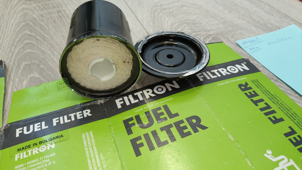

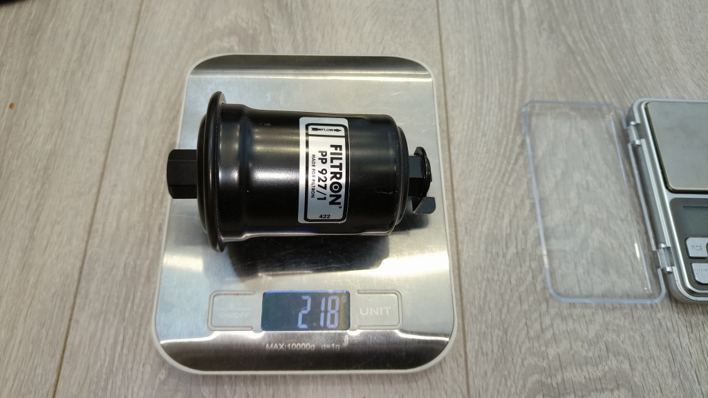

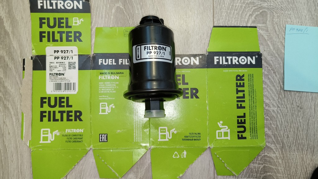

Распил топливного фильтра FILTRON PP927/1 (Bulgaria)
Цена 1184 руб у "FORUM-AUTO" https://www.ozon.ru/product/filtron-fil ... 226900019/
Аналог MANN WK614/24X, хотя сайт МАНН дает аналог WK 614/26 x (выпускался до 08/2023 )

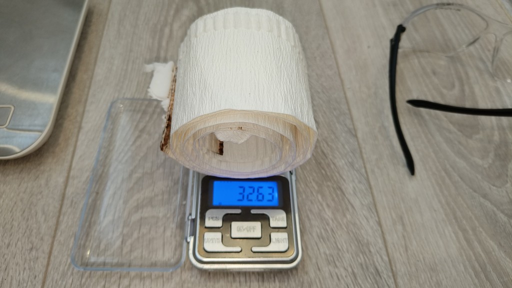

Вес 218 г без заглушек
Длина 113,5 мм
Диаметр 55,3 мм

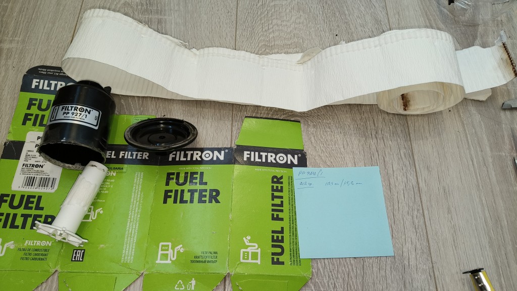

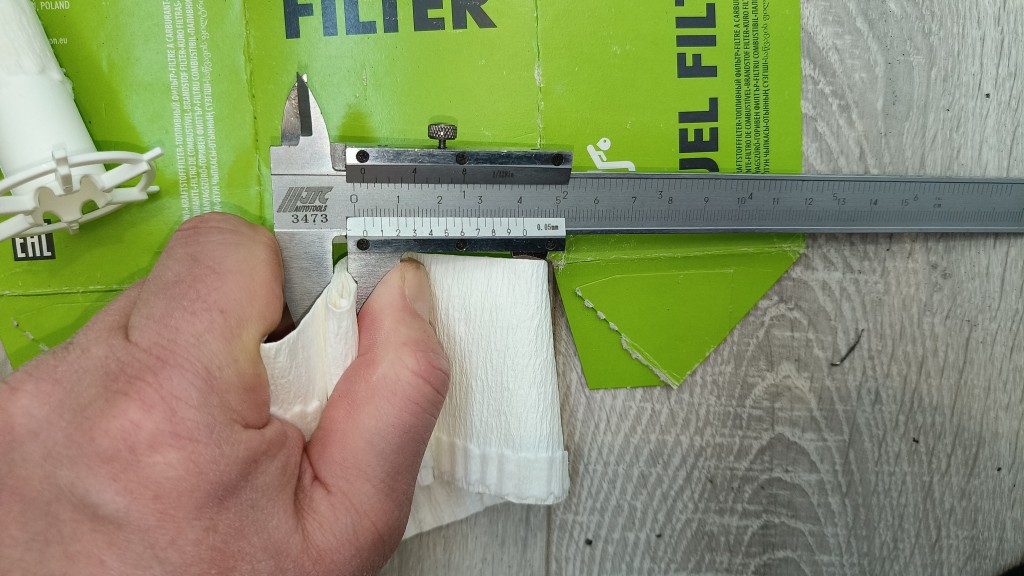

Площадь фильтрации 1612 см2 - площадь по шву где герметик склеивает бумагу, не вся физическая площадь бумаги. Физически бумаги больше.
Толщина бумаги 0,20 мм, вес бумаги 32,6 г (эффективный вес бумаги принимающий участие в фильтрации 80% от этого веса, порядка 26 грамм )
Бумага рвётся доволно сложно для своей толщины в 0,20 мм, много синтетического волокна.
Герметик проклеивает складки бумаги на всю длину материала.
Таких проблем как у GoodWill FG528 нет.
Полностью разграничена область грязного и чистого топливо, мест для перетока нет.
✅ Видео
https://rutube.ru/video/private/1fb99b7 ... 3159c3d8f/
Общая оценка 5
Filtron как обычно показывает отличные результаты
