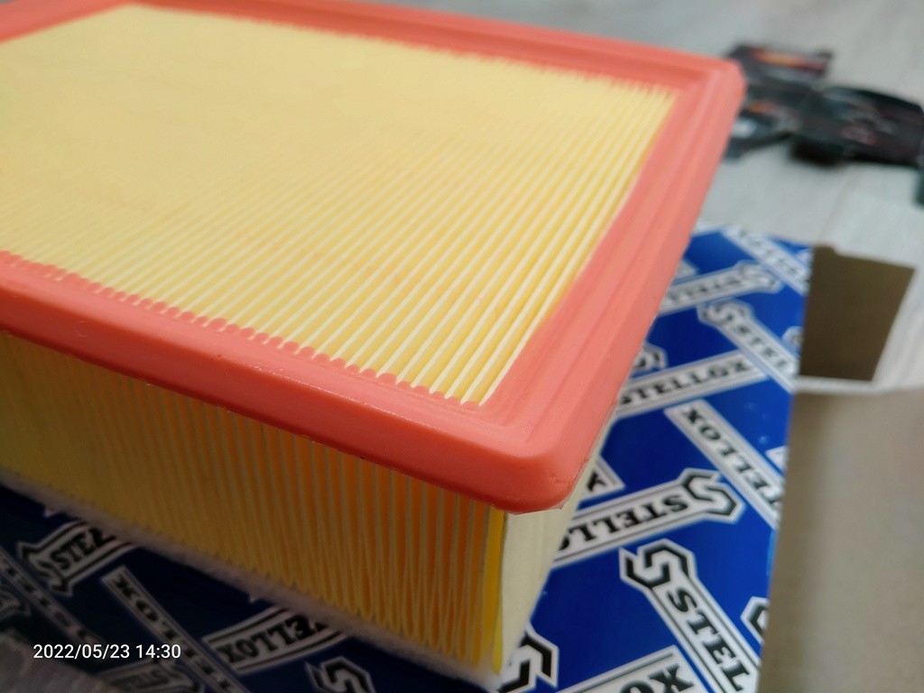

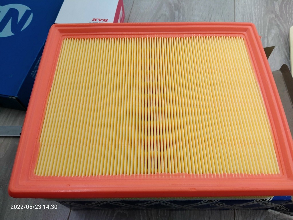

Фильтр воздушный для HAVAL F7 STELLOX 7102017SX
заменитель оригинала Haval 1109110XKZ1DA
цена 555 руб

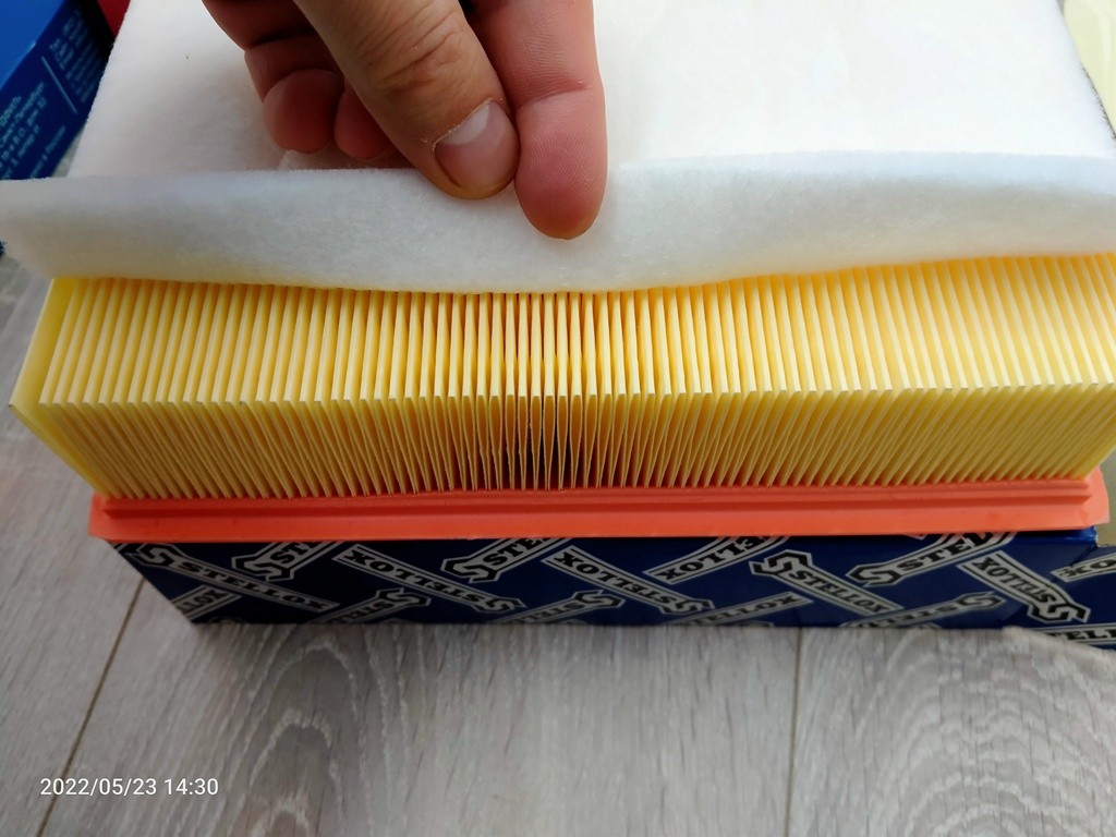

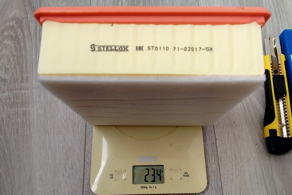

размеры по уплотнителю 234х190 мм
размеры по бумаге 219х175 мм
высота фильтра 55 мм по бумаге, 62 мм с войлоком.
еще не ставил, позже дополню отзыв, но по виду 1-в-1 как оригинал, качество изготовления на 5 баллов, придраться не к чему

Не тонковата бамашшка?
Сообщения: 3493
Воздушные фильтры STELLOX
В зиму сойдет.
Сообщения: 19947
coronamark2, да как-то не сравнивали с оригиналом, а идея отличная, надо рвать бумагу и на микрометр!
