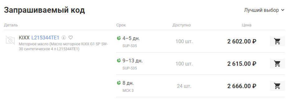

просто щас все настолько дорого, что смысл покупать древнее 913-С, если за ту же цену SP
