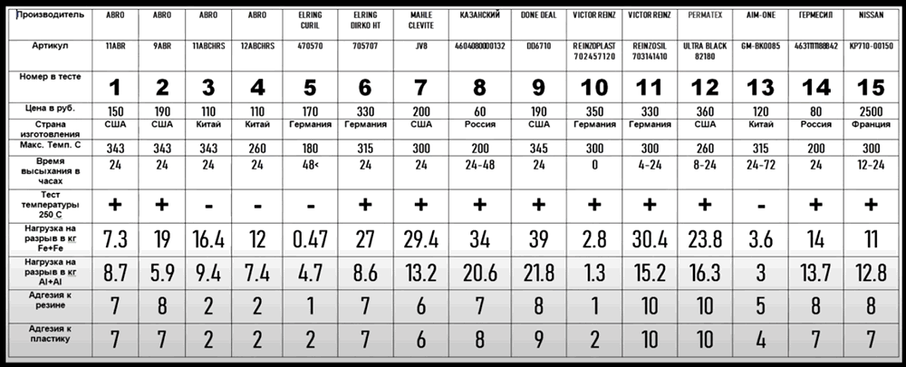

таблица итоговая по тесту
надо будет посмотреть видео, ТОП-3 герметика хоть выписать )
