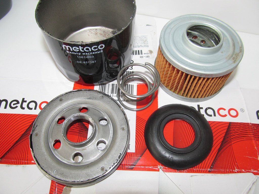

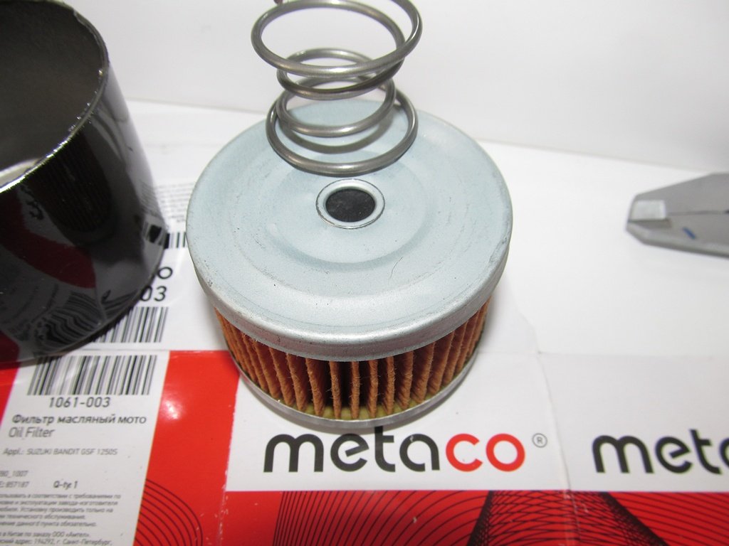

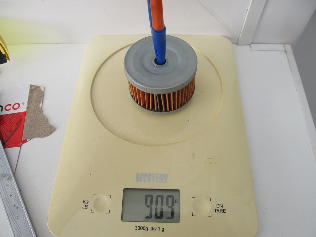

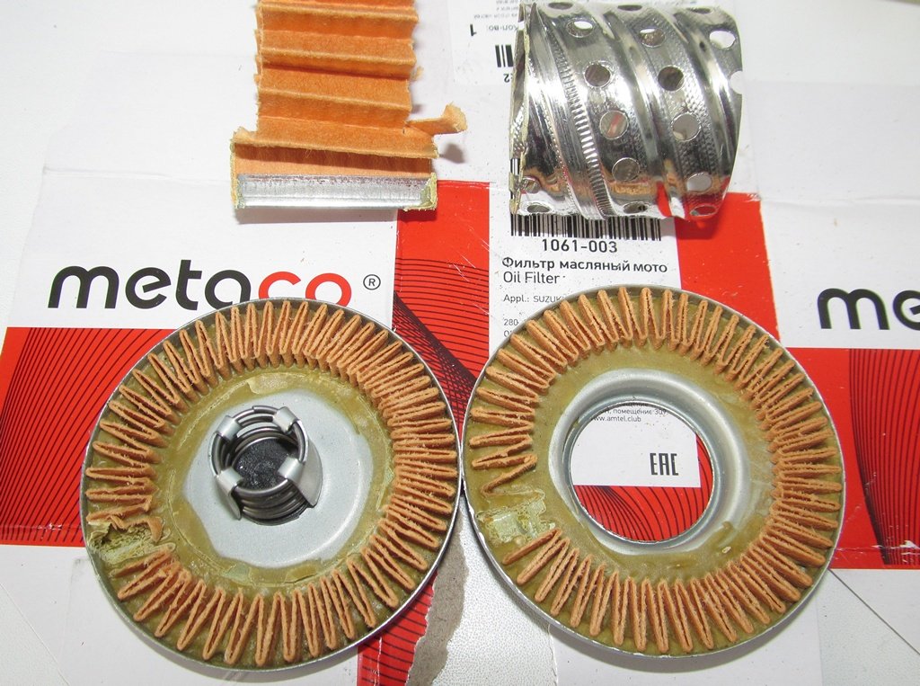

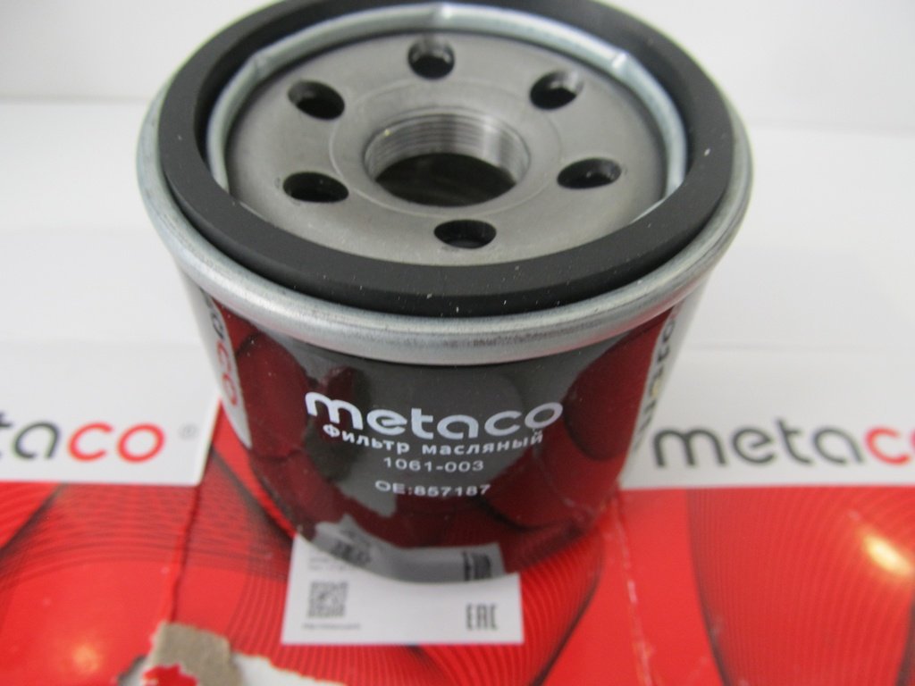

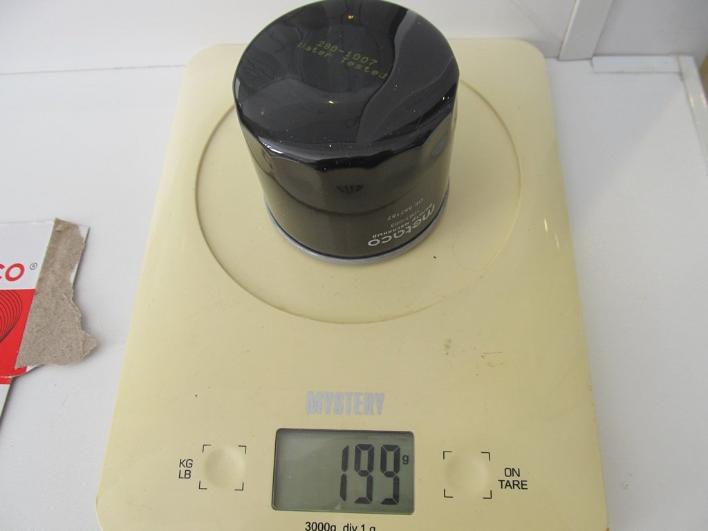

METACO 1061-003
цена 250 руб
Диаметр фильтра 68 мм
Высота 66 мм
Диаметр уплотрения 56-64 мм
Резьба М20х1.5

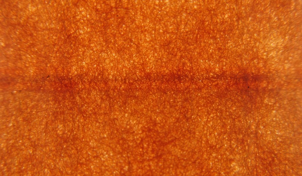

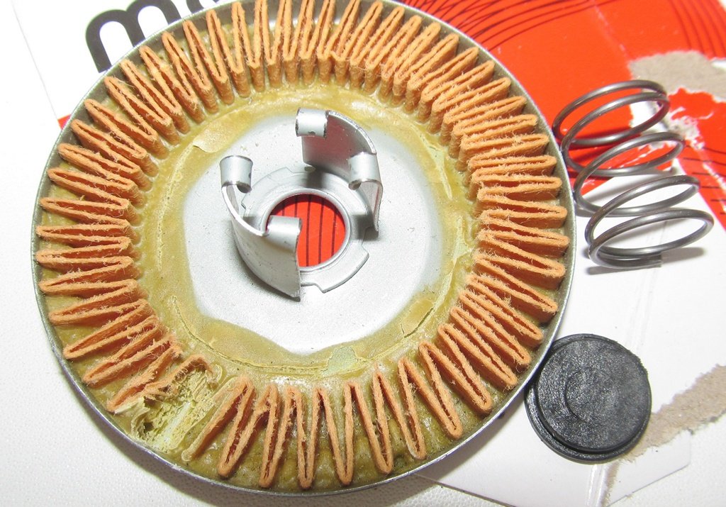

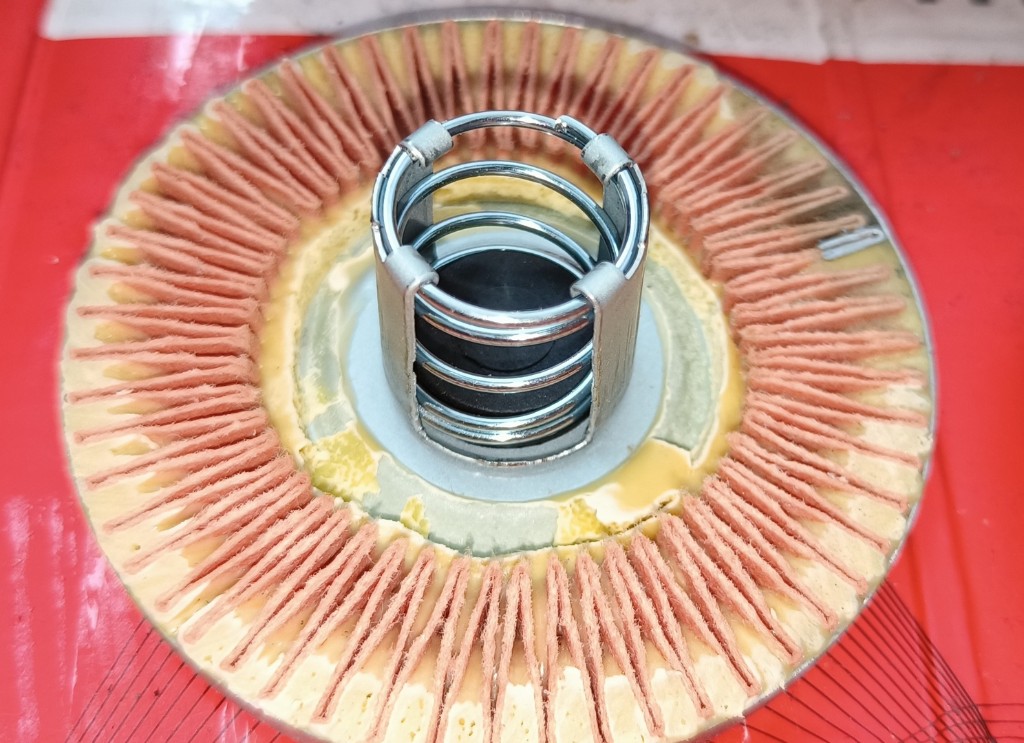

Еще даже до того как увидел непроклей на бумаге, сразу после распила впечатление крайней экономии на всем.
Есть отличные фильтра на 5 баллов, есть средние на 4 где все хорошо, но нет силикона или площадь фильтрации не особо отличается
А тут прям сразу ощущение от поделки между самым плохим китаем и чем-то средним.

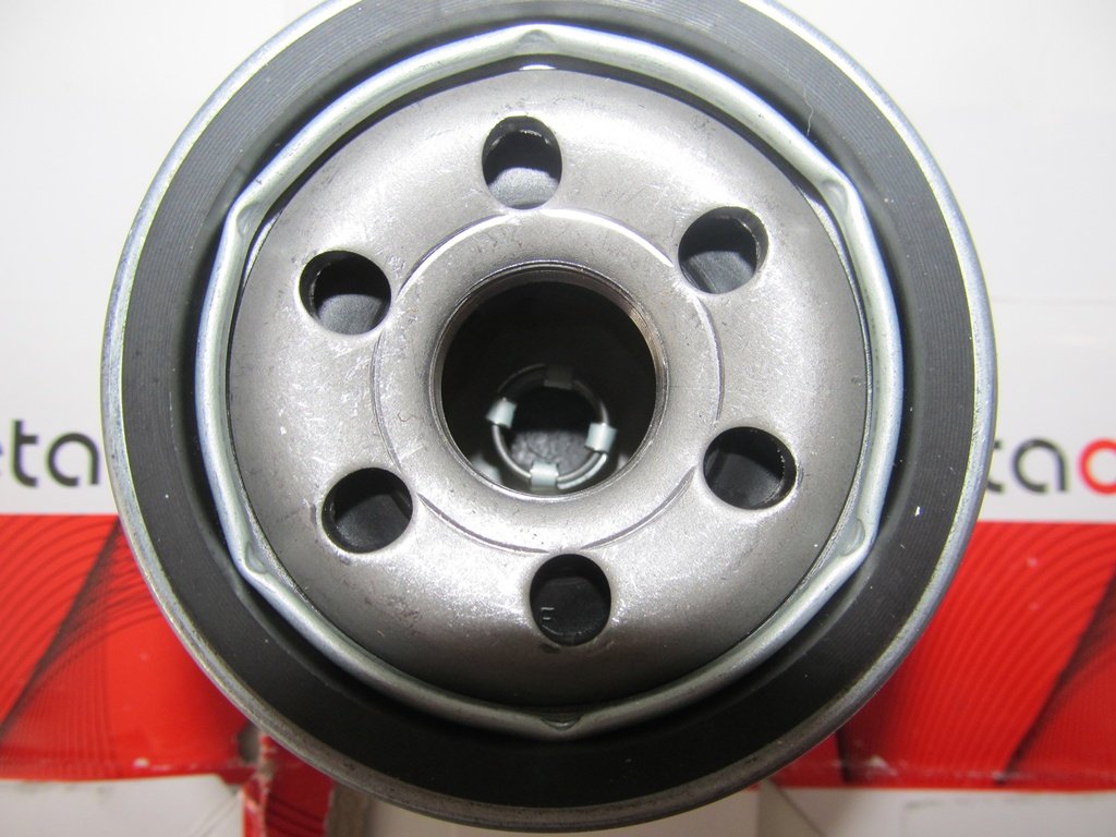

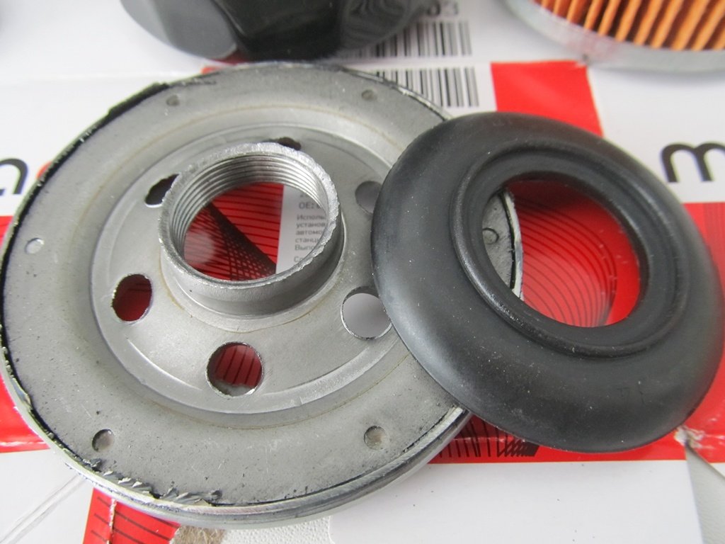

Резьба с обратной стороны с заусенцами, обработки нет.

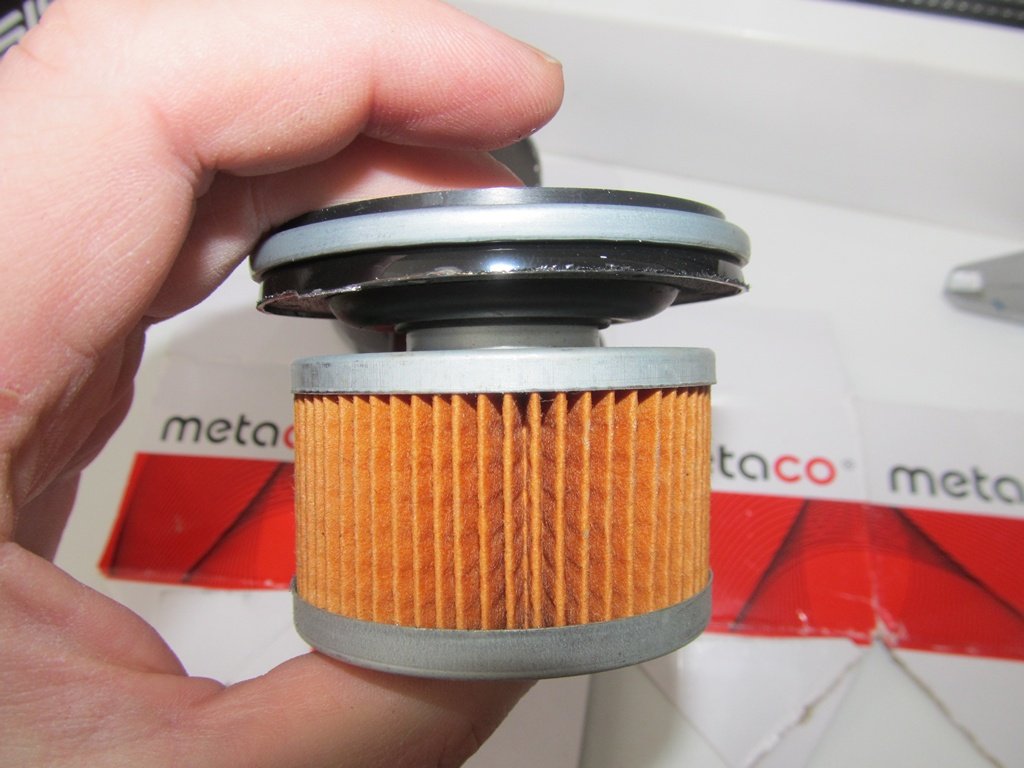

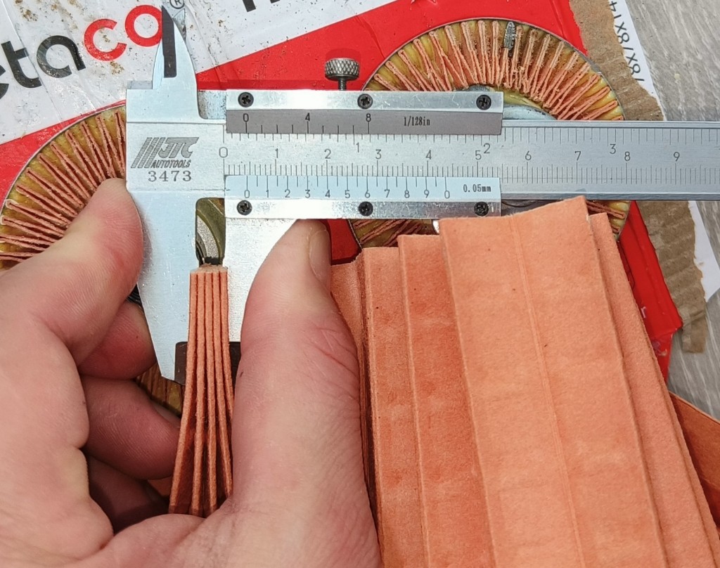

Шторы на фильтре немного кривоваты и довольно редко сделаны, можно было и плотнее сделать увеличив площадь фильтрации.

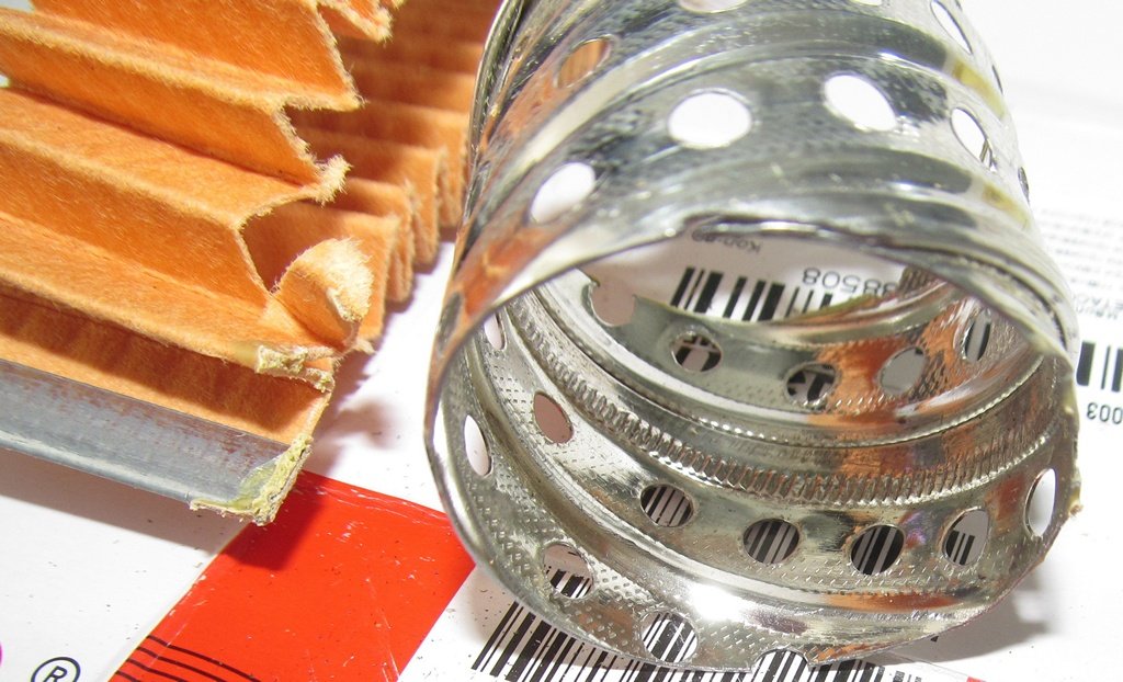

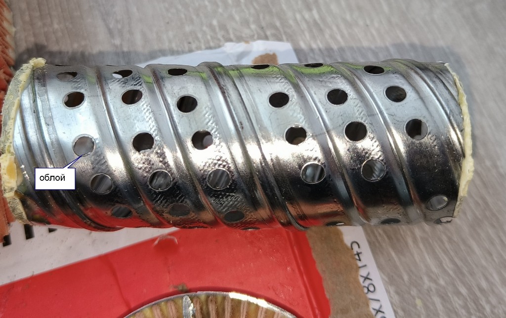

Центральная туба обычная, среднего качества. Ничего интересного.
Очень мало герметика, есть непроклей и сам герметик слабый, тубу отстыковал от донышка очень легко.
Перепускной клапан из пластика
Обратный из обычной резины. На морозе дубеет.
Наверное единственное более менее нормальное в фильтре это материал, не тонкий, на просвет плотный.
Площадь фильтрации 302 см2, толщина материала 0,50 мм
Диаметр перепускного клапана 0,9 см, усилие срабатывания 0,9 кг, давление срабатывания 1,4 атм
Общая оценка 2 (непроклей бумаги)
Не рекомендован к покупке.
Спасибо Моцарт за фильтр

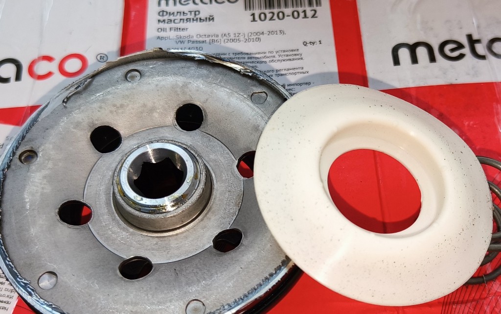

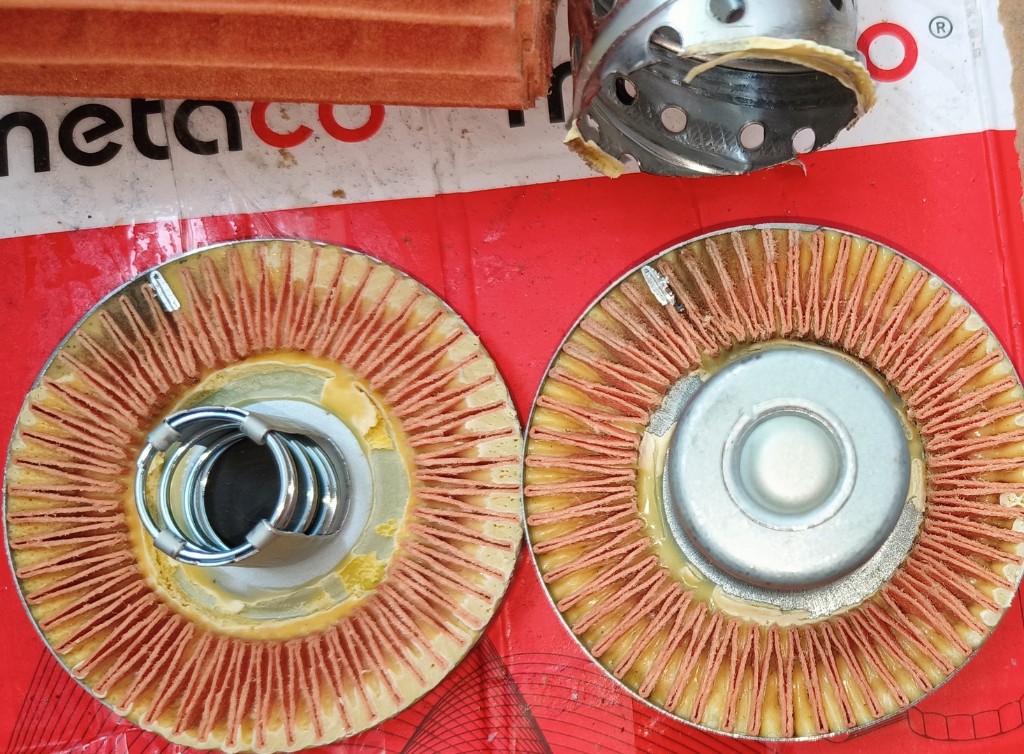

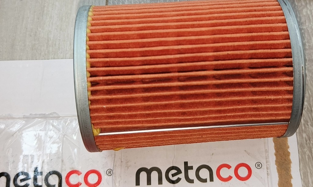

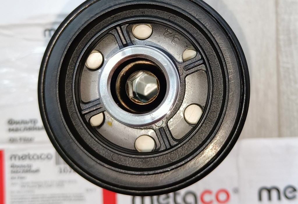

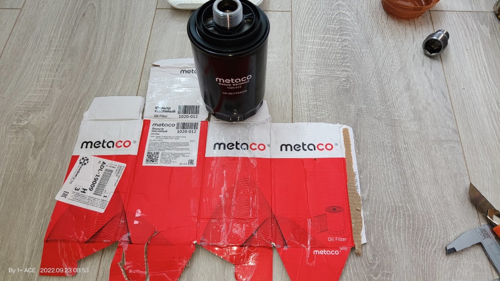

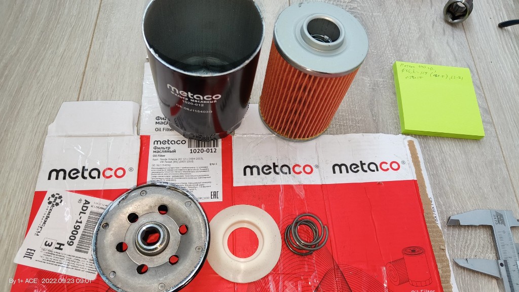

Распил масляного фильтра Metaco 1020-012
Цена 1125 руб
Является аналогом МАНН W719/45
фото без пережатия https://disk.yandex.ru/d/OI_kXnVEYAhdNQ

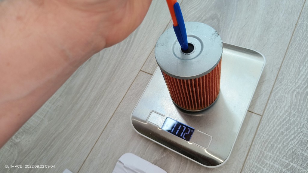

Диаметр фильтра 76 мм, высота без втулки 119 мм (138.5 мм со втулкой)

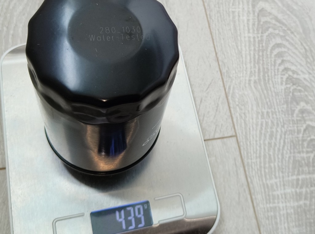

Вес фильтра 439 грамм
Диаметр уплотнения 63-71 мм
Резьба М27х1.5 (на самом фильтре 3/4")
Усилие срабатывания перепускного клапана 1,1 кг, диаметр клапана 1,25 см, давление срабатывания 0,9 атм

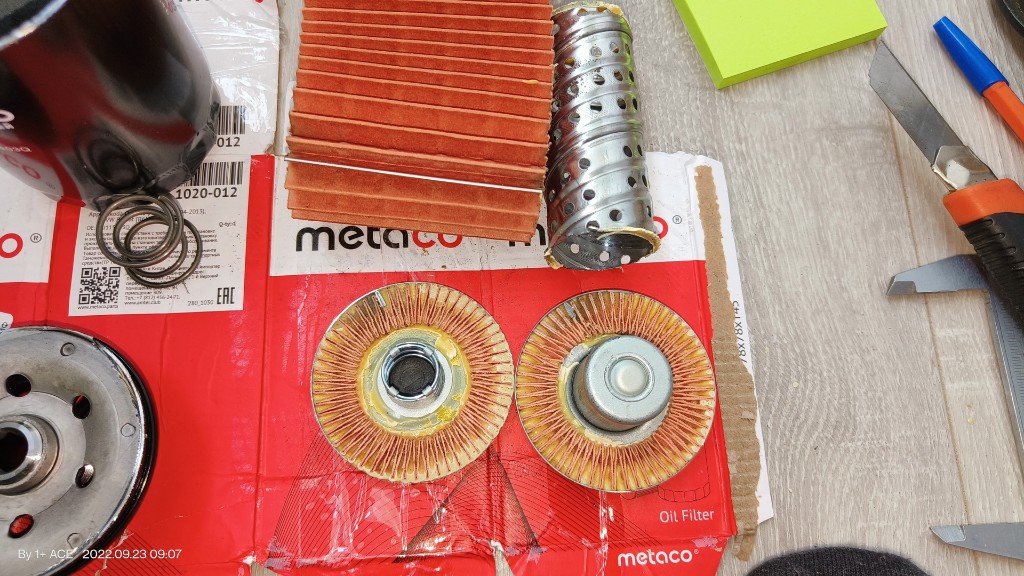

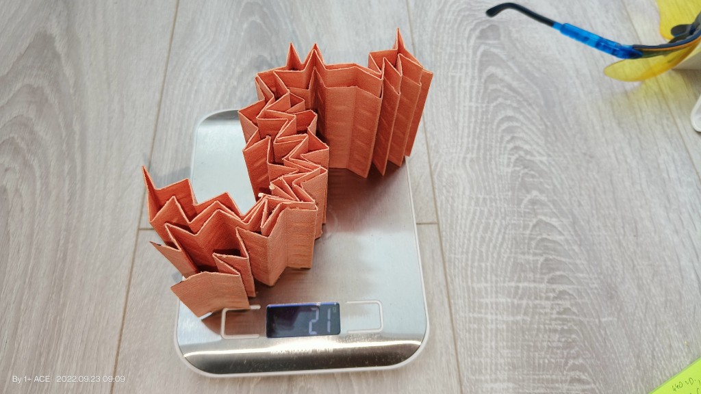

Площадь фильтрации 1312 см2, толщина материала 0,44 мм, вес 21 грамм, плотность материала 0,368 г/см3
Резьба на фильтре нормальная, видна шлифовка
Обратный клапан силикон, на морозе не дубеет. Но какой-то тонкий и чуть как волной.

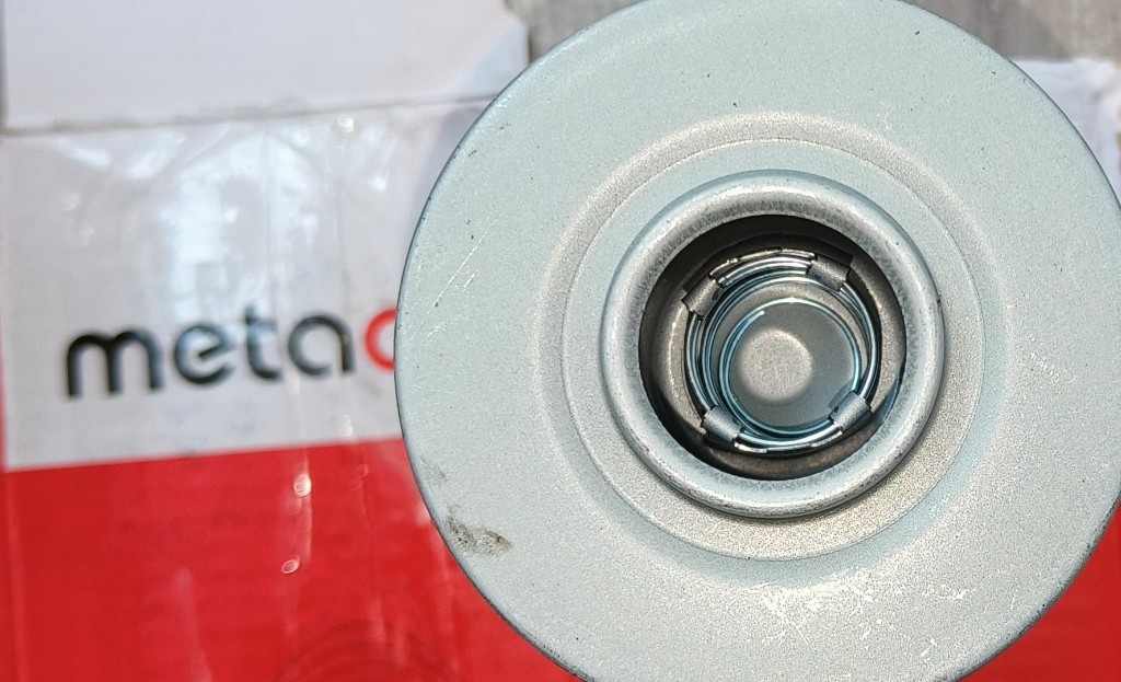

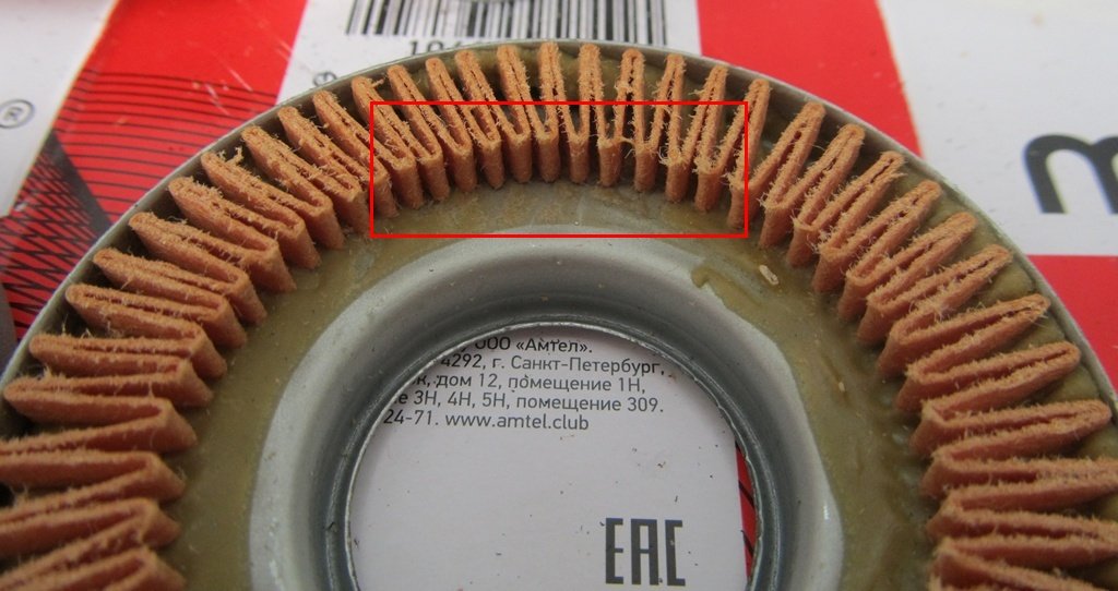

Самая большая проблема - неверная конструкция и обратному клапана почти некуда откруваться, слишком близко к нему катушка. Зазор для открытия 0,5 ну максимум 1,0 мм. После такого конструкция мекафильтра воспринимается уже нормально (там тоже близко, но не настолько)
бумага у фильтра отличная, уложена ровно, тут вопросов нет вообще.
как будто манн или хенгст делали.
перепускной клапан из пластика и давление срабатывания ооочень низкое, всего 0,9 атм. Должно быть 2,5 атм.
Обратный клапан в центре скорее имитация. Герметичности там нет никакой. Металл по металлу и еще видны зазоры.
Центральная туба посредственная. Есть заусенцы. Такой встречается в крайне дешевых фильтрах.
