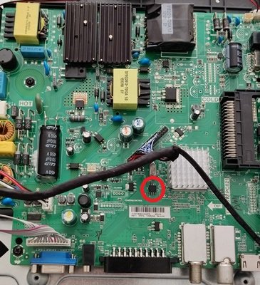

Нашли донора (новый) с битой матрицей, но с исправной MainBoard TP.S512.PC821.
Через полгода SHIVAKI начал подтормаживать, а затем, по жаре, решил взяться за "красное". В рабочий режим выходит после нескольких перезапусков.

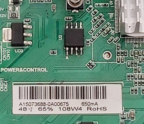

Причина - слетает, портится прошивка в GD25Q64CSIG, NOR Flash, 64Мбит, Quad I/O,SPI, 120МГц, 2,7-3,6В, SOP8 (обведено красным)

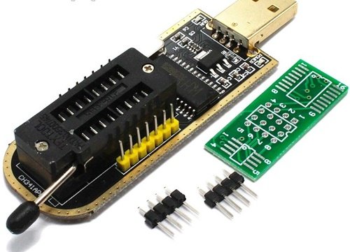

Приобрел самый простой USB программатор MinProgramment CH341A PRO EEPROM памяти для БИОС.
ПО CH341A Programmer v.1.34
Если кто сподобится, внимательно изучите, что куда втыкать. Где первая нога, где последняя.
