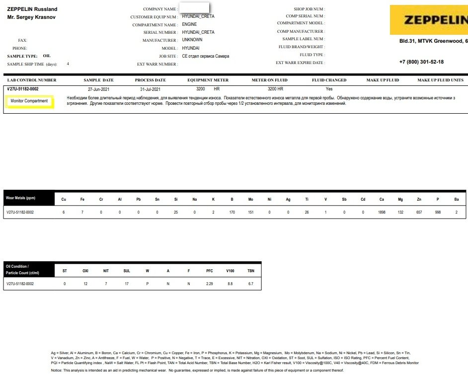

Появился стук на холодную. На форуме есть люди с задранными цилиндрами с таким же пробегом. Решил, для начала, сделать анализ масла. По результатам приму решение, нужно ли смотреть эндоскопом цилиндры.
комментарий лаборатории
Необходим более длительный период наблюдения, для выявления тенденции износа. Показатели естественного износа металла для первой пробы. Обнаружено содержание воды, устраните возможные источники загрязнения. Другие показатели соответствуют норме. Провести повторный отбор пробы через 1/2 установленного интервала, для мониторинга изменений.
бланк лаборатории
Первая заливка с Hyundai Creta 2.0 л (G4NA) после 3200 км [oilchoice]
Odon01,
кв100 = 8,8 - имеем дело с заводской заливкой 0/5w-20
щелочное 6,7 - масло еще в расцвете сил, пока сложно сказать какой интервал оптимальный, надо пройти обкатку. Если ТО у дилера каждые 15 тыс.км, то самому в 7,5 ткм менять оптимально, кмк
топливо 2,29% - многовато, но для нового двигателя допустимо, потом параметр снизится.
пакет присадок интересный, не видел что-то в заводских маслах титана, поиск не дал ответов )) но масло точно не dexos 1 gen2 и не SN plus, это 100%
кремний 25 ппм - принято считать герметиком на котором собран двигатель, потом параметр уменьшится.
медь 6 - стираются красные "усиленные" шатунные вкладыши :D (по теореме к-повер)
на гуталин нет желания перейти ? думаю ннннадо :D
