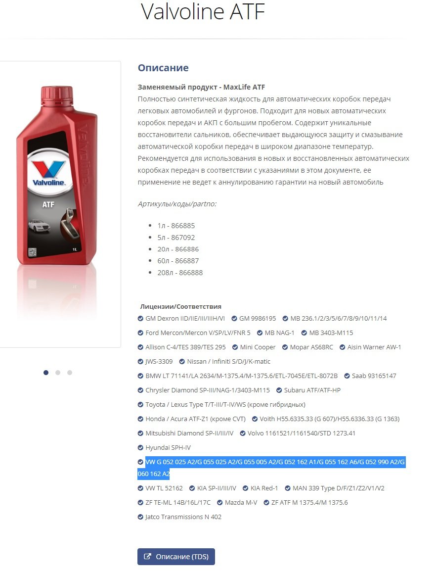

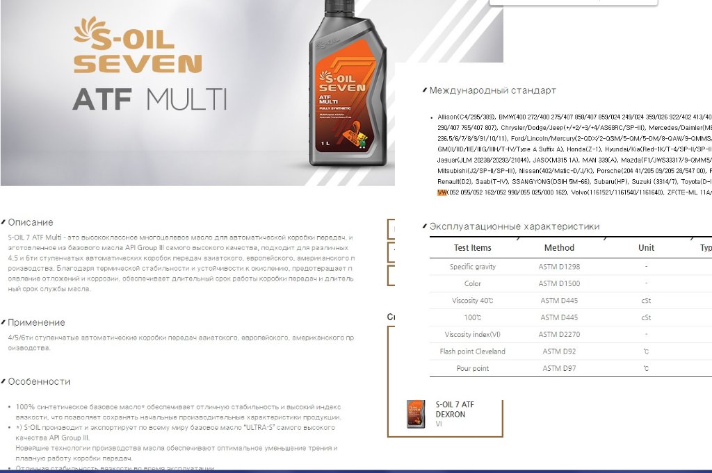

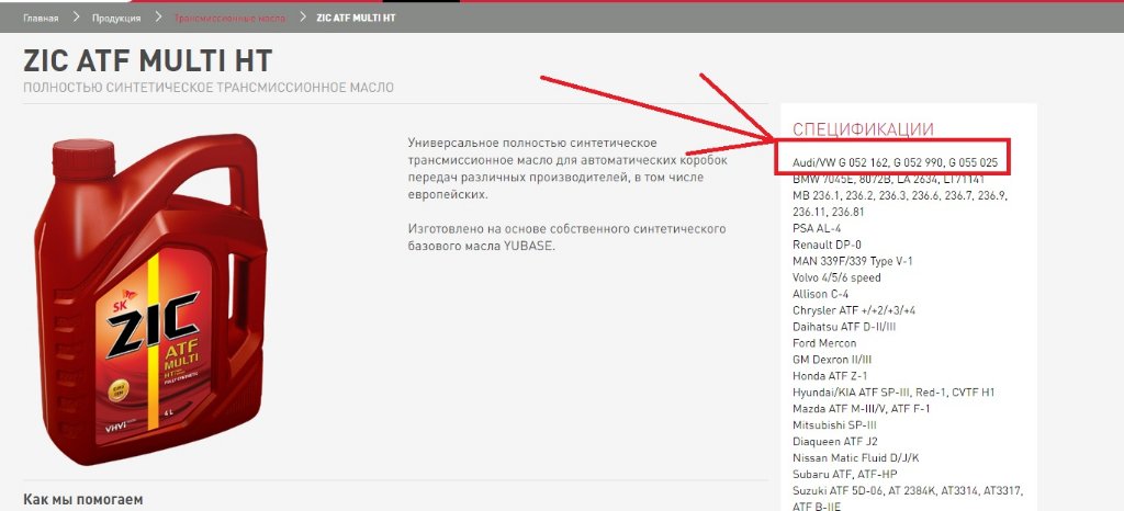

Ваг зашифровался, в мануале не могут написать что дозволено. Или я не нашел. Гугл рекомендует "уникальный" и неповторимый ATF VAG G 052 162 A2 - в котором фольсфоний. (шутка)
Исходя из этого АТФ ку и лить. Эксперименты с gear oil считаю не нужны (если хочется то можно).
Neste ATF Multi
Valvoline ATF
ZIC ATF Multi HT
S-oil atf multi

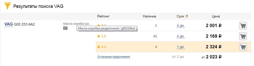

Подборщик Кастрола выдал спец масло Castrol BOT850 (нет в продаже), с него нашел оригианльное Лэндроверское - походу такая же РК на РР Спорте 4,4.
Эта информация мне ивдится наиболе достовреной. Т.е. оплучается что действительно нужно не АТФ универсальное а свое по типу gear oil. Т.к. каноничный Торсен червячный, да и сама РК это механика.
Вот Лэндроверское - LR048849
Инфа из этой статьи - по моему компетентная, https://www.drive2.ru/o/b/550870994630214802/, у тебя с торсеном в конце статьи. Проверяй по картинкам у РР Спорт 4,4 с гугла такая же корбобка должна. На Кайене, Туареге такая же должна быть с 3 ТД.
Оригинал Лэндровера и есть Castrol BOT850 , а оригинал этого масла от Ваг VW G052536A2 . По этому парт номеру много записей на Д2 о замене в РК Туарегов, Кайенов и Ку7. Оно должно быть 99,9999%
Пардонь, обманул.
Отбой! с АТФ кой ATF VAG G 052 162 A2 - вот что значит скопипастить с сомнительных форумов и др. источников не перепроверив.

Спасибо огромное за помощь, буду заливать оригинал ваг VW G052536A2Booth писал(а): ↑02 июн 2021, 06:45 Инфа из этой статьи - по моему компетентная, https://www.drive2.ru/o/b/550870994630214802/, у тебя с торсеном в конце статьи. Проверяй по картинкам у РР Спорт 4,4 с гугла такая же корбобка должна. На Кайене, Туареге такая же должна быть с 3 ТД.
