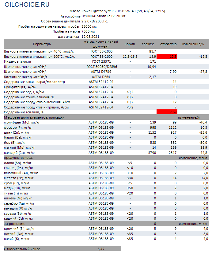

Rowe Hightec Synt RS HC-D 5W-40 (SN, A3/B4, 229.5)
HYUNDAI Santa Fé IV 18г.
2.2 CRDi 200 л.с.
Общий пробег -35 000 км.
На масле 7500 км. (6 месяцев)
Режимы 50/50
Заправки евро5 (Москва)
комментарий mox111
Анализ показателен тем, что до качественного диз толива еще далеко )), а учитывая современную доочистку выхлопных газов и др.особенности -нужен хороший современный нейтрализующий пакет, высокое щелочное и т.д.
По kv100 -продукт ушел в SAE30, но топливо в масле сезонно (зима) присутствует .
Да и количество сажи -неизбежно будет расти …( поэтому и вязкость может "гулять")
Регламент можно довести до 10 000 км.(запас хороший есть )

нормальный анализ, пугает только цена нынче в 3500р за 5 литров
ну и по щелочному видно что масло даже 50% не выработало запаса по нейтрализации кислот от топлива
вывод - а нафиг надо полнозольное масло в дизель )
так что рекомендации:
1) лить 229.51 или С3 в данный авто
2) найти марку с ценой в 1500-2000р за 4 литра )

По данным свежего оно не соответствовало заявленному допуску, а по отработке похоже что одумались. Впрочем ничего нового, Жопанол в другой руке для адептов пао. :popcornn:
