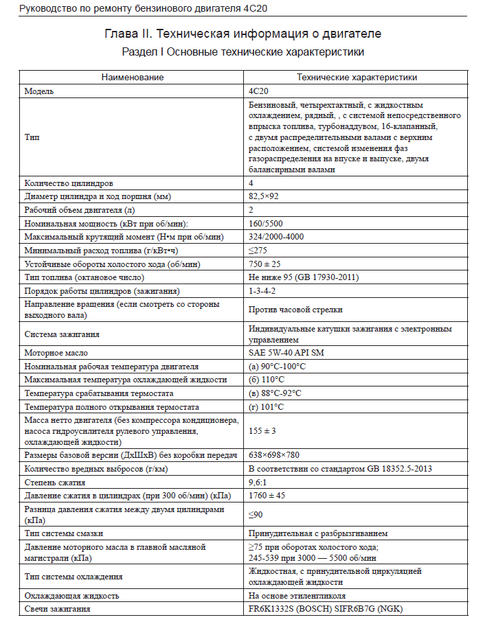

1. Haval F7x бензин 2.0Т обозначение GW4C20, ГБО нет, ЧИПа нет и не будет.
2. Рекомендации производителя, объём картера - скриншоты ниже, объём 5,0 л
3. Регион эксплуатации- Самара, -20С... +35С , наличие прогрева нет, гаража нет. Авто вообще не грею, только обороты упали - сразу поехал.
4. Режим эксплуатации город\загород - 50/50, годовые или сезонные пробеги - 10 тыс.км в в год, вид топлива - 95
5. Предполагаемые или желаемые интервалы замены - 7.5-10 тыс.км, соотв. планируемый срок эксплуатации авто 1 млн. км :D
6. Любые свои дополнения и пожелания относительно Бренда - Лукойл, шелл, кастрол, вольф/чампион, кикс/с-оил. Ссанину типо мотуля и немецких блендеров не предлагать.
Рекомендация из руководства по ремонту ДВС 4С20
Рекомендация непосредственно из мануала к авто

Движок GW4C20 100% копия 2.0 TSI, какие там конкретно модификации конечно фиг знает
если посмотреть видео про CAWA то всё совпадает с тем что в инструкции к 4C20
- 3 цепи ГРМ с урвалами, башмаки даже 1-в-1 выглядит одинаково
- расположение ТНВД
- распредвалы с гидриками и рокерами
- ход и диам. цилидров
- чугунный блок, даже номер блока в одном и том же месте
надо что-то искать из 5-40 с С3
0-20 с 508.00 что-то не охота :D

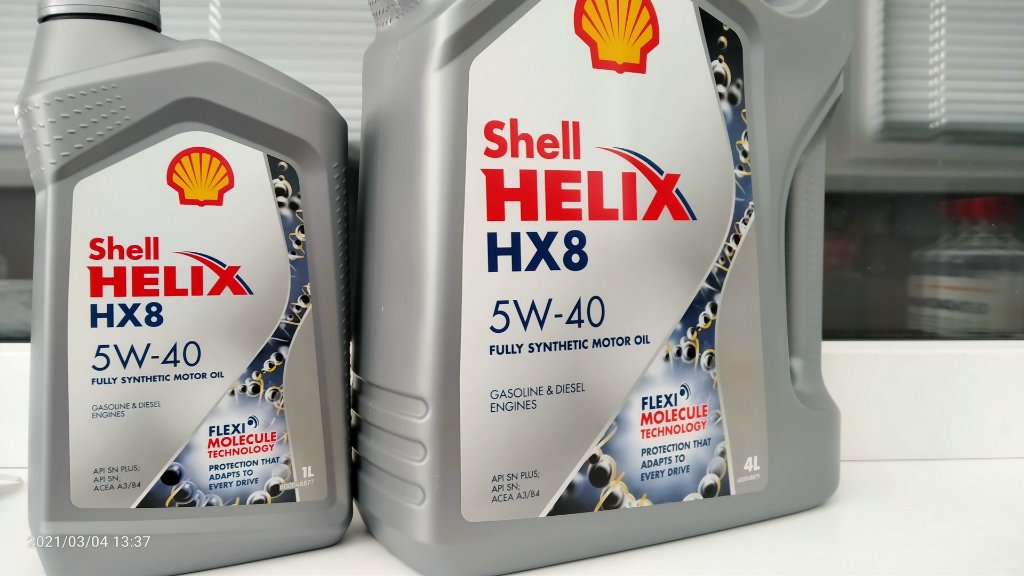

забыл что-то отписать, поменял масло в итоге на Shell Helix HX8 5W-40 (SN Plus, A3/B4, 229.3)
и следующая замена будет опять на него, т.к. сделал запас пока акция ))
подробнее Как мы делаем замену масла! Наши отчеты (Пост Gubkin #96235)

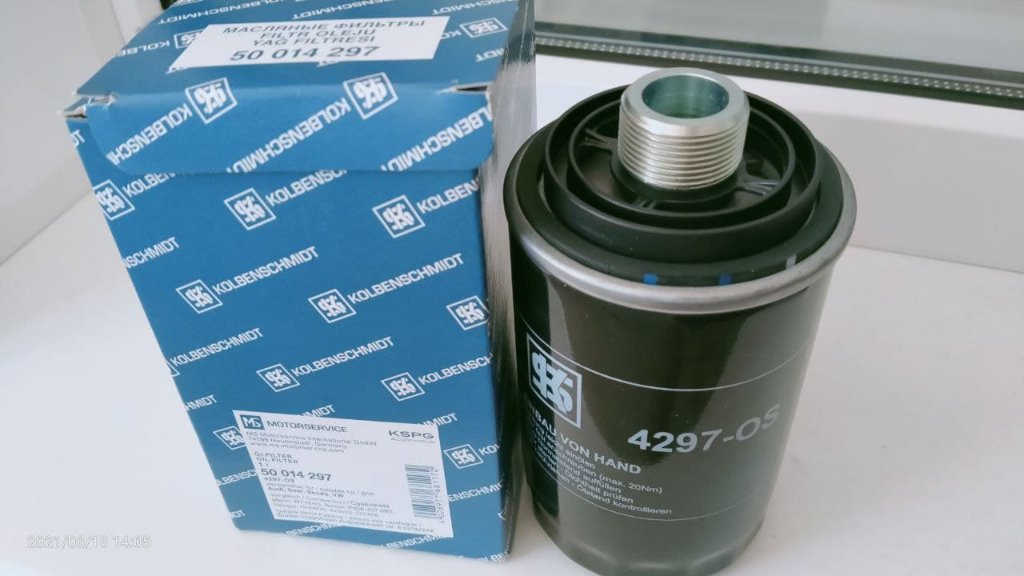

сделал сегодня ТО-1 на 10700 км и залил опять Shell Helix HX8 5W-40 (SN Plus, A3/B4, 229.3) (Пост Gubkin #96254)
маслофильтр KOLBENSCHMIDT 50014297
цена ТО со своими расходниками 1944 руб ))
будет распил старого Purflux LS937 и анализ масла

Gubkin писал(а): 26 дек 2020, 10:11 надо что-то искать из 5-40 с С3
Почему все усердно продвигают нормы, классификацию по АСЕА (C1/C2), напрочь игнорируя SN/GF-5 (API)!?
Если не ошибаюсь, в SN/GF-5 ни как не нормируется зольность... Есть про фосфор и не более.
p.s. В руководстве первым номером идут нормы по API, но предпочтение отдают АСЕА, с чего вдруг!?
