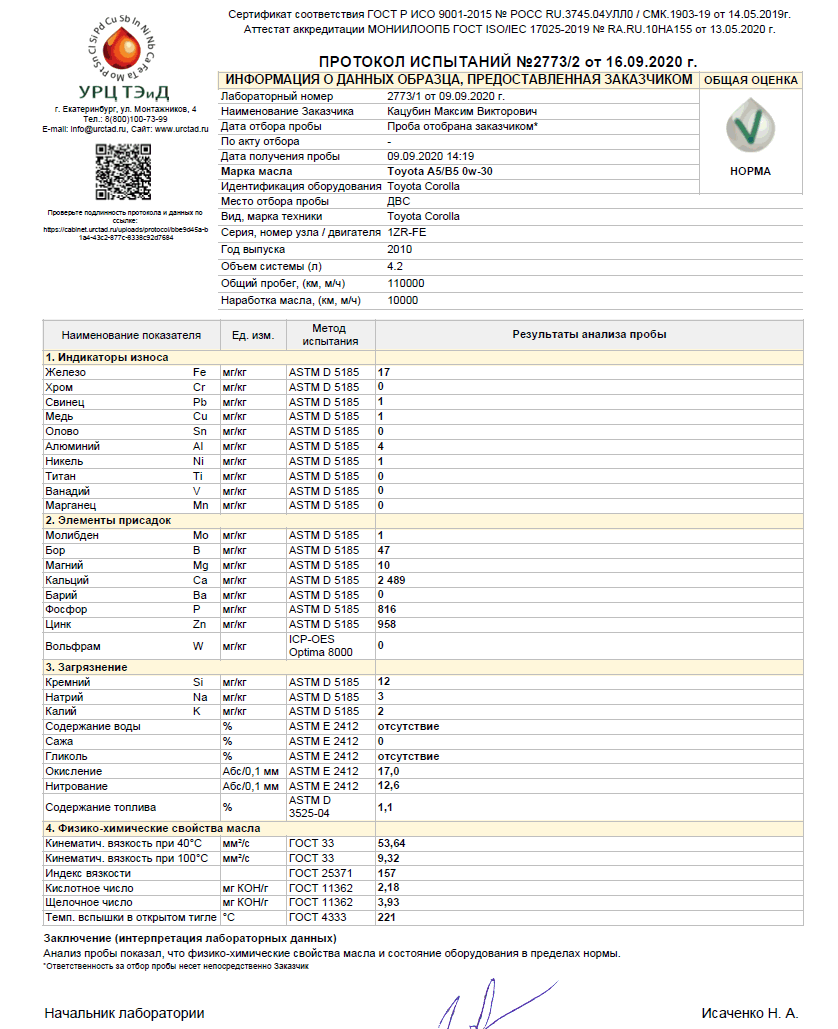

Оригинальное Toyota A5/B5 0W-30 с Toyota Corolla 1.6 1ZR-FE после 10 тыс.км [МИЦГСМ]
1. Автомобиль Toyota Corolla 2010 г.в.
2. Двигатель 1600 CC, 1ZR-FE, 4АКП.
3. Общий пробег 110 000 км.
4. Пробег на исследуемом масле 10 000 км.
5. Фильтр масляный - оригинал, фильтр воздушный - Sakura.
7. Средняя скорость 39 км/ч (режим эксплуатации: город 80%, трасса 20%).
8. Наработка двигателя, мото/часы: не известно
9. Период использования масла с 21.09.2019 по 05.09.2020.
10. Забор масла на анализ картер в середине слива при замене масла.
11. Предыдущие замены масла в ДВС:
0-80000 (не известно).
80000-110000 Toyota A5/B5 0W30 (замена через каждые 10000 км пробега).
12. Топливо: Бензин 95, ГазПромНефть, количество израсходованного топлива не подсчитывалось.
13. Долив масла за период эксплуатации- 2 литра.

Katsmax, спасибо за анализ, чуть подредактировал под общий вид и с картинкой для простоты
учитывая что был долив 50% свежего масло и по итогу щелочное 3,93 - ну это такое себе конечно
надо бы кмк на масло погуще перейти чтоб меньше доливать и интервал сократить до 7500 )
ладно хоть масло не поддельное судя по другим анализам с интернета )

Я убеждён, что когда движок масло расходует нужно найти причину этого расхода и устранить её, а не увеличивать вязкость используемого моторного масла. Этот двигатель сконструирован под масло 0/5W20 и отлично ходит на нём. В настоящее время двигатель отремонтирован и эксплуатируется на масле Ravenol SFE 5W20. Расхода нет вообще.

Причина сухие мск
Валволин макс лайф фе ваше масло. + присадочка от валволин. По металлам хорошо.
Но нулевка уже никчему, хоть и от мобил.

Поршневые кольца были закоксованные, не двигались совсем.
вот он -САМ лукойл люкс 5w-30 в паленых канистрах тойота
... ну сколько можно платить этим жуликам ? это никогда походу не закончится
... РОССЕЯ блин -оригинал подавай !!! а то двиг слетит с гарантии
Отправлено спустя 2 минуты 12 секунд:
(кстати 100т.км. для люкса -вполне хороший случай ...
Отправлено спустя 40 секунд:
но блин ...платить за надпись тыйота 3 конца !!!
mox111,
Дядя Петя, ты дурак. ?
У Люкса Са - 3000 ppmю давно, ZDDP 900/1000-1100 , ИВ всегда у Луки высокий в т.ч. в отработках.
Тотал это, оригинал. Если обсуждать гипотезу про подделку то это маловероятно, слишком точно наблендили и по ИВ база не минералка и по пакету точно как infenium P6xxx - смысла в такой дорогой подделке нет.
