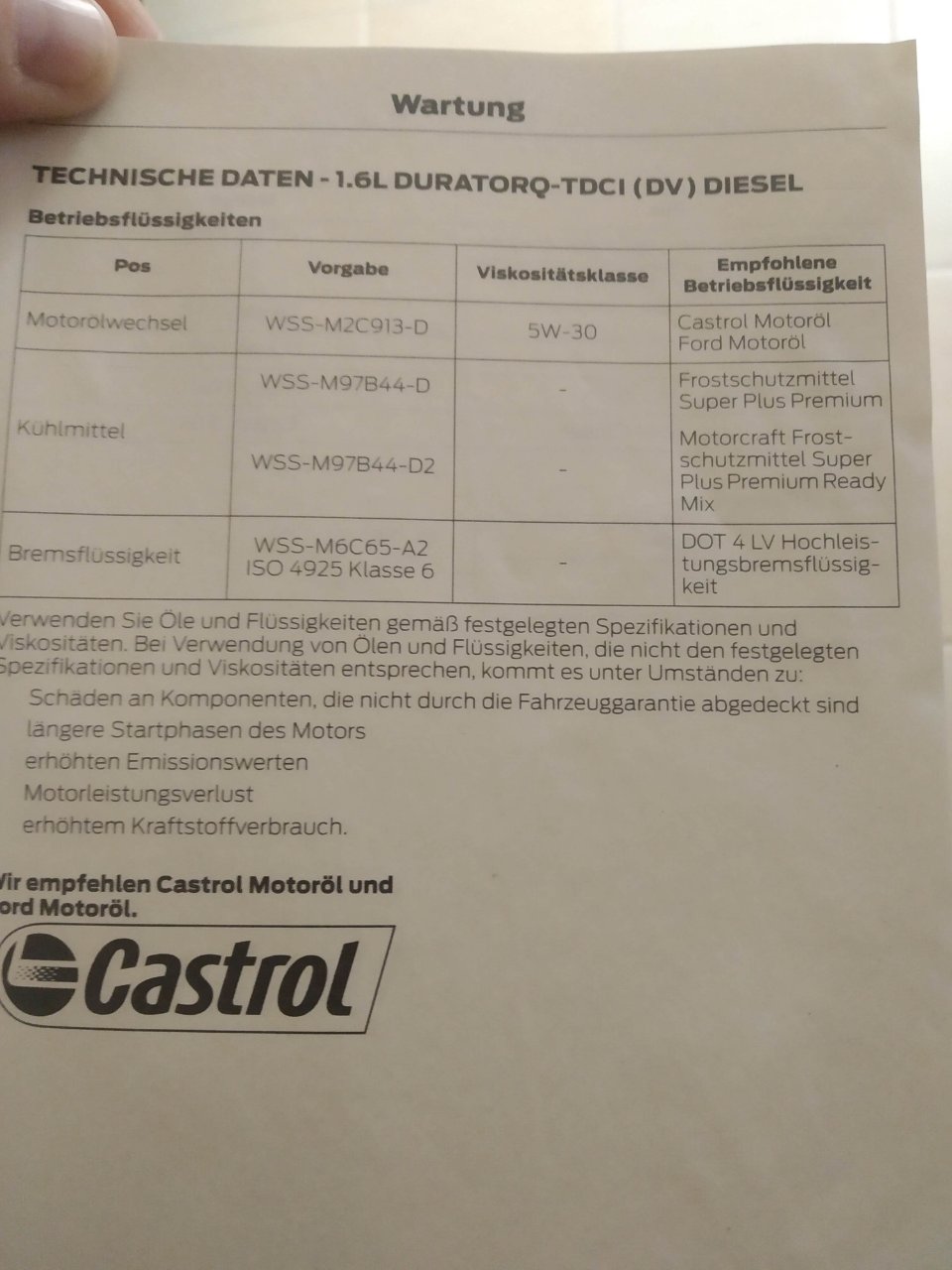

Kidubon, выдержка из мануала есть, что требуется именно 5-30 А5/В5?

Gubkin, в дюраторки другое и не рекомендовалось.
Kidubon, да, несте нормальный вариант, если нет желания переходить на коммтрансовские масла.

Какая разница между шелом(которое сейчас залито) и несте котрое хочется попробовать.? В чем плюсы и минусы обеих?
Я склонен придерживаться рекомендациям изготовителя, а там ничего о 10(15)/w30(40)
В чем плюсыи минусы таких масел,которые я так понимаю предназначены на грузовые авто. И чем чревато использования в моем моторе при моих експлуатациях
Обьясните новичку доступно
- Мануал
- IMG_20200524_131700.jpg (133.07 КБ) 3228 просмотров

вот только поэтому я бы ушел с этой маловязкой жижи 913D и начал лить что то путное с вязкостью около 13 сст пока все вкладыши не стерло к чертовой матери. Груз это всегда ПЛЮС сдвиговая нагрузка и в первую очередь пострадают подшипники скольжения - их надо защитить, и сделать это повышенной вязкостью
Если из легкомоторных масел то 5w40 Dexos 2 + 229.51/ Vw 511 00. Если из комтрансовских масел то 5w/10w-40 ecea e9 + 228.51.
