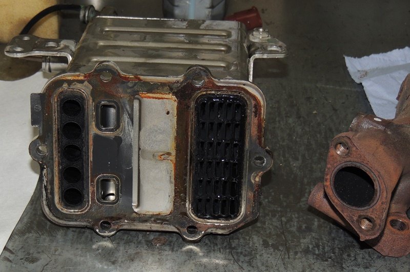

Охладитель выхлопных газов двигателя Мультивена, разобранного после 120 000 км пробега

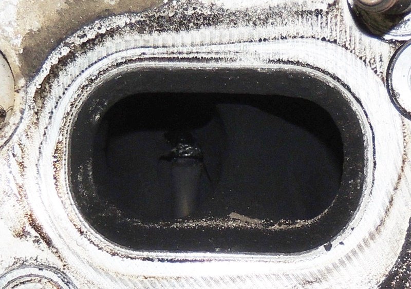

Клапана
Внутренние поверхности двигателя частично покрыты мягкими отложениями, легко удаляемыми промывкой бензином. Агрегаты системы рециркуляции отработавших газов (EGR) покрыты мягкими черными отложениями толщиной до 2 мм после 120 тыс. км пробега. http://autoengineer.org/aai-gsm/rezulta ... 5w-30.html

Проблемное место в эксплуатации дизелей - системы EGR и регенерации систем очистки выхлопных газов. По информации представителей VW, они сталкиваются с отказами в этой области из-за качества топлива даже в Москве. Причины разные, в т.ч. и из-за чрезмерного загрязнения датчиков, контролирующих состояние этих систем.
В ходе испытаний, проблем в этой области не возникало.
ИМХО, не только качество топлива, но и климатические условия будут оказывать влияние на соответствие экологического класса ЕВРО при длительной эксплуатации.
Изначально предполагалось, что "взяв машину с улицы", не готовя и не обслуживая ее специально, соответствие ЕВРО-5 всех бы устроило.
Уложились с запасом в ЕВРО-6
