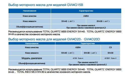

Приветсвую товарищи !
Долгое время я прогуливал форум т.к. необходимости в выборе масло не стояло, моя Октавия А7 1.8 прекрасно ездила на Равеноле ВСт 5-40.
Сейчас уже как год езжу на Хавал Н 6 мкпп 4х4 1.5т.
Заводское масло Тотал 5-40 меня не устраивает т.к. зимой плохо крутит при температуре ниже -16 гр + при пуске в любую температуру двигатель какое то время дизелит
что дико бесит, с данной проблемой на Октавии я разобрался благодаря равенолу.
Сейчас вопрос стоит такой.
Стоит ли подбирать другое мало или не забивать себе голову и в данный двигатель лить Равенол ВСТ 5-40 ?
Так же, что лучше залить в коробку и редуктор ?
Еще интересует какую тормозуху лучше сейчас использовать ?
Всем Спасибо, буду комментировать по возможности.
Езда у меня больше динамичная по этому температурная стойкость обязательна.

Gubkin, у него двигатель предыдущей модификации, без непосредственного впрыска.WinterWorld, Mobil 1 FS 0W-40 (SN, A3/B4, 229.5), Shell Helix Ultra 0W-40 (SN Plus, A3/B4, 229.5), Shell Helix Ultra 5w-40 (SN Plus, A3/B4, 229.5) например. А вообще, смотри на 229.5 с SN+.
