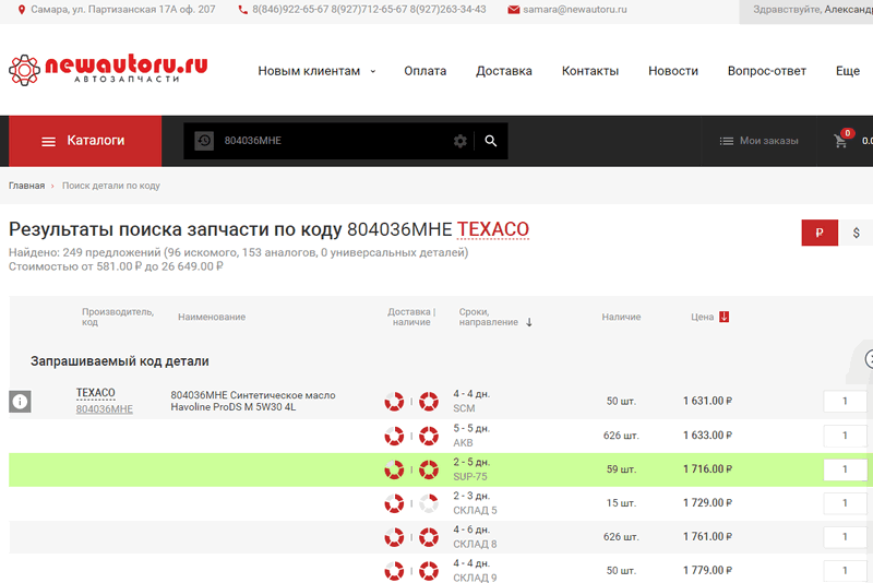

Где ты нашел по 1800 р Тексако?)
У меня минимум 1908 р в автодоке.
Последний раз редактировалось Красный медведь 11 фев 2020, 11:54, всего редактировалось 2 раза.
Масло для Skoda Kodiaq 2.0 TSI 4x4 2019 г.
Красный медведь писал(а): ↑11 фев 2020, 11:49 автодоке
самый дорогой магазин, все с него давно свалили ))

Сообщение Красный медведь »
Кстати, кто-нибудь в курсе, чем в автодоке отличаются поставщики выделенные жирным шрифтом от остальных?
Отправлено спустя 5 минут 21 секунду:
Gubkin,
Хех, так этот ньюавтору самарский, конечно тебе удобно!)))
А мне ещё за доставку до своего колхоза платить...
