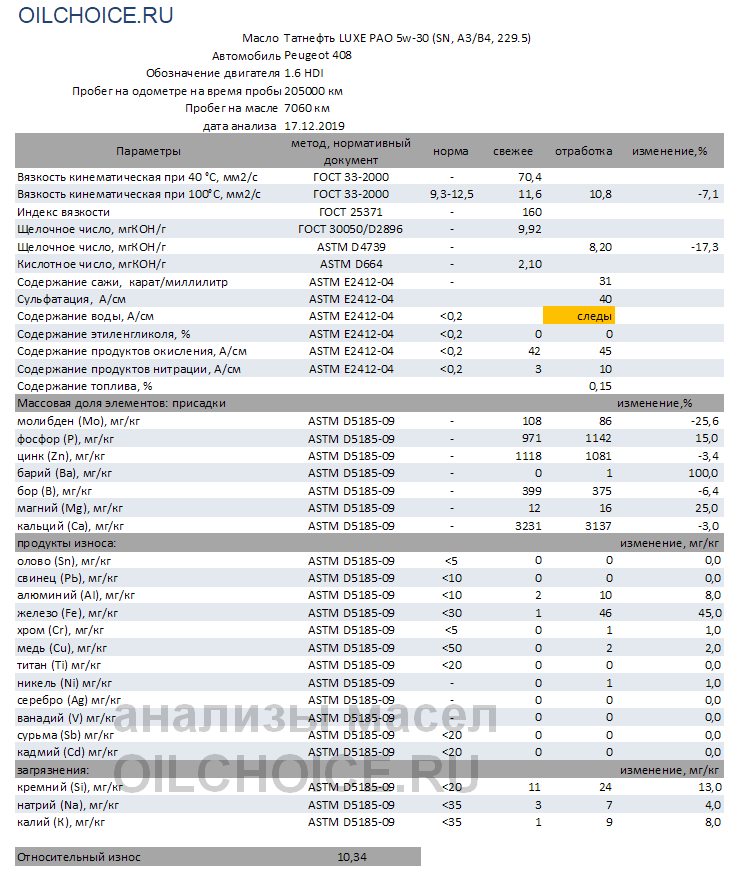

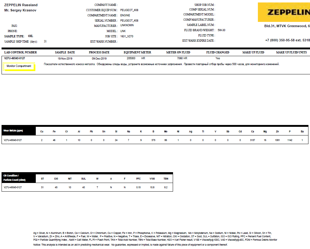

Масло: Татнефть LUXE PАO 5w-30 (SN, A3/B4, 229.5)
Авто: Peugeot 408 1.6 HDI 2012 год
Пробег: 205000 км
Двигатель: 1,6 HDI (Dv6CM), 114 л.с.
Наличие чип-тюнинга: да. Но егр работает в штатном режиме
Общий пробег на одометре на момент слива масла: 205000 км
Пробег на масле: 7060 км
Моточасы: нет инф.
Объем заливаемого масла: 4 л
Доливки масла: нет
Срок эксплуатации: 3 месяца
Период эксплуатации: 23.07.2019 - 02.11.2019
Регион эксплуатации: Санкт-Петербург
Автозапуск: не использовался
Предпусковые подогревы: нет
Топливо: Киришинефтеоргсинтез Евро-5
Режимы: 70% город , 30% трасса.
Фильтр масляный: Невский фильтр 1318p
Фильтр воздушный: Quattro freni QF36A00195
Что было до этого масла: Eni i-Sint Tech P 5w-30 (SN, C2, Peugeot B71 2290)
Топливные присадки: иногда Wynns Supremium Diesel W22911 в топливо, также за 2000 км до замены масла производилась промывка топливной системы при помощи LAVR ML-102 Diesel System Purge (код LN2002) промывка дизельных систем с раскоксовывающим эффектом (в емкость наливается раствор, цепляются шланги на подачу и на обратку на топливном фильтре)

- Падение вязкости всего 7%. Очень неплохо. Говорит о качественном загустителе или низком его содержании.
- щелочное число так же крайне высокое в отработанном масле. Низкий расход топлива, высокого его качество. Вот поэтому нет смысла лить высокозольные масла в такие двигатели с такими режимами
- повышенная сульфатация и окисление - реакция на содержание эстеров в масле. Это нормально. Низкая нитрация показывает что маслу не досталось.
- содержание топлива 0,15% говорит об исправной топливной системе и его полном сгорании.
- пакет присадок немного сработался, все в пределах обычных границ. хорошо бьется с анализом свежего масла с просторов интернета.
- повышенная концентрация металлов износа в видео алюминия 10 ppm и железа 45 ppm видимо характерна для данного двигателя. Нашел еще один анализ с 1,6 HDI c такой же нерадостной картиной. Технические особенности видимо с прогнозируемым ранним старением ))
- повышенный кремний в отработке обусловлен высоким его содержанием изначально уже в свежем масле. Так что проблем с воздушным фильтром тут не вижу.
В целом анализ хороший. Пожелания только 2
1) уйти с высоко- на среднезольное масло. Не нужно ему 3200 ppm кальция. Вы же не 30 тыс.км ездите без замены и не на паровозной солярке.
2) попробовать масла с высоким HTHS, что-то из 10w-40. Тем более в Питере с его мягкой зимой.

анализ хороший ,согласен с выводами Александра ...нужно банально увеличить вязкость для начала

Че-то хреново фильтрует железо :D

Их там четыре, последовательно и с одного авто. :geek:

Всем привет. Анализ с моей машины. Я правильно понимаю, что основная претензия в том, что масло тупо жидкое и просто не справляется с защитой от износа?
Отправлено спустя 6 минут 23 секунды:
Gubkin, Александр, исправьте, пожалуйста, год выпуска автомобиля)
По теме - что скажете насчёт чипа? Вроде не видно, чтобы сильно лило топливо... Но конечно количество металлов заставляет задуматься...
Отправлено спустя 14 минут 54 секунды:
Gubkin,
Извиняюсь за большое количество вопросов))
Мне казалось, что условия эксплуатации тяжёлые для масла, а по факту, оно совсем не сработалось.
Количество сажи вижу, что тоже совсем небольшое?
Посоветуйте, пожалуйста, что-то конкретное из 10w40, максимально подходящее этому мотору)
Спасибо)

ну скорее ДВС такой особенный. Возможно более густым маслом можно уменьшить металлы.
Andrey Ivanov писал(а): ↑17 дек 2019, 22:29 что скажете насчёт чипа?
чип это зло. Но тут вроде минимальное )) А может просто его нет )
Andrey Ivanov писал(а): ↑17 дек 2019, 22:29 Количество сажи вижу, что тоже совсем небольшое?
Сажи 31 многовато. Интересно было бы заглушить ЕГР и посмотреть анализ в будущем.
Andrey Ivanov писал(а): ↑17 дек 2019, 22:29 10w40, максимально подходящее этому мотору
мне нравится Castrol Vecton Long Drain 10W-40 E6/E9 (CJ-4, E6/7/9, 228.51, VDS-4, DH-2)
уже делали 2 анализа его, см шапку там. Отличное масло. Как точно купить оригинал там указано, заказать со склада оф.поставщика.

есть, и весьма термоядерный. Вообще, лично я вижу такую картину с железом и алюминием во многом благодаря чипу и агрессивной езде. Благо хоть топливо не льёт...
Gubkin писал(а): ↑18 дек 2019, 07:13мне нравится
понял. То есть смотреть в сторону комтранса. Ск-4 наверно тоже хорошо смотрелось бы?
