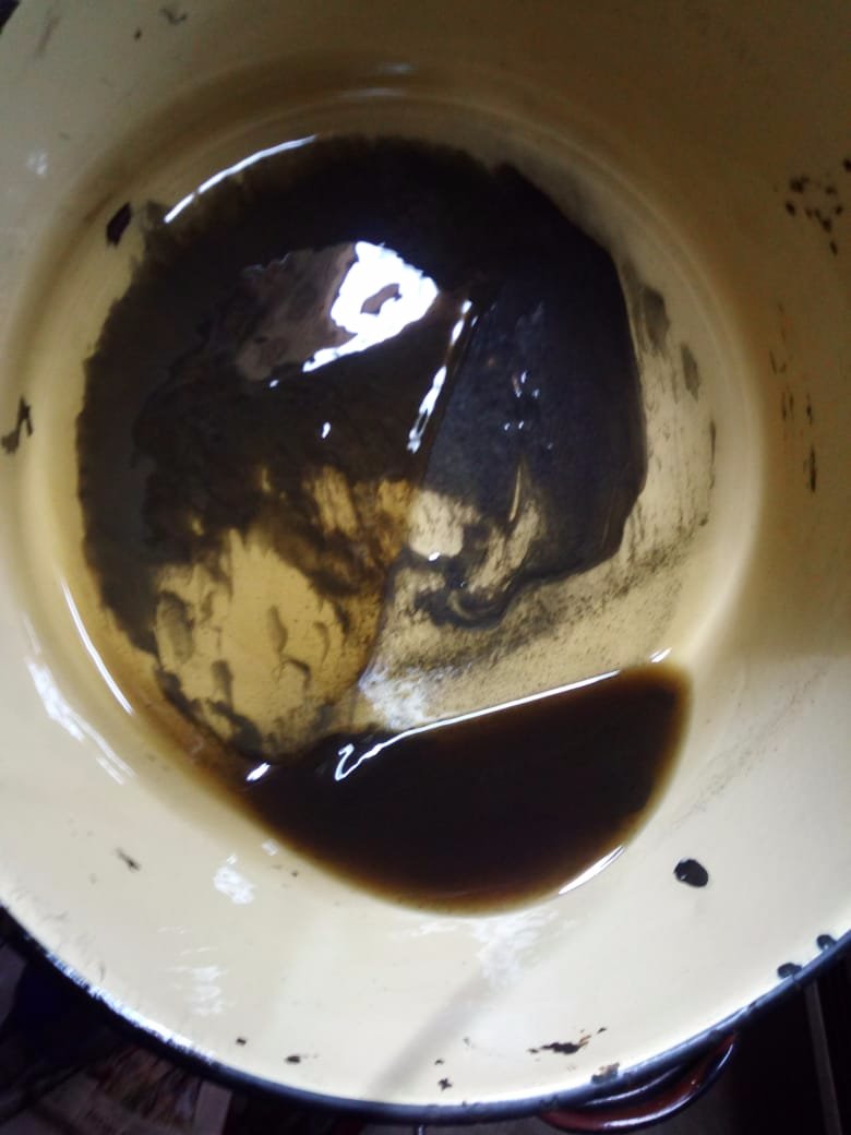

Сломал в отпуске кардан, при его замене надо сливать масло из РК. Под масло поставил чистый тазик, ведь оно не так давно залито - 9 тысяч назад. Масло Кастрол 75-140 ЛС. При заливке не учуял специфического чесночного запаха. Уже не помню как оно пахнет, в мосты такое очень давно заливал. Оставил стекать на сутки, масло в кастрюльке было цвета сильно разбавленного кофе, при переливе в канистру на дне обнаружил сгусток пудры. Нихрена себе подумал я)))
И что то мне не понятно, Толи масло хреновое, то ли РК стружку сама по себе сыпит

wolzow, надо теперь на другом масле столько откатать и посомтреть стружку ) сделать выводы )
а пока рано грить, может просто раздатка прикатывается

Да уже как 104 тыщи прикатывается. Сейчас промою солярой и залью Мобил 626.

wolzow писал(а): 04 дек 2019, 21:18 а уже как 104 тыщи прикатывается
первый раз за 104 тыс.км замена, вот это поворот
Сгустки металлической пудры в РК СуперСелект (большая)
Gubkin писал(а): 05 дек 2019, 07:39чесночного
должно пахнуть, себе такое раз заливал. Никаких особых преимуществ не увидел, как и этого ужоса что у вас. Легкий налет на пробке был и только.

Gubkin писал(а): 05 дек 2019, 07:39 первый раз за 104 тыс.км замена, вот это поворот
нет не первый, на 45 тысячах заменил на кастрол 75-90
Иванович писал(а): 05 дек 2019, 08:45должно пахнуть, себе такое раз заливал.
Хм, видать подделка. Хотя брал у того же магазина, что и мобил в мотор, который здесь не вызвал подозрений

wolzow писал(а): 04 дек 2019, 21:18 Сейчас промою солярой
Плохая идея, хотя уже позно, видимо...
Но пудре я думаю, не страшно за столь долгий пробег.
А вот проьку с магнитом (если возможно), я бы вкрутил.

Суровый писал(а): 08 дек 2019, 22:24 Плохая идея, хотя уже позно, видимо...
Чем плоха то? Еще не занимался машиной
Суровый писал(а): 08 дек 2019, 22:24 А вот проьку с магнитом (если возможно), я бы вкрутил.
она с завода там

wolzow писал(а): 10 дек 2019, 21:00 Чем плоха то? Еще не занимался машиной
у солярки отвратительные моющие свойства. а миф о ее могучести идет из глубины 20 века, из совка, когда ничего иного не было кроме колхозной солярки. сейчас 21 век и слава богу пока есть что купить для промывки.
кроме того, солярка останется в системе и испортит чистое масло.
Мобил 626 очень хорошее масла. просто залей его и сократи интервал замены. и все будет хорошо. А соляру лучше в качестве топлива использовать, по назначению.

Суровый писал(а): 10 дек 2019, 21:59 у солярки отвратительные моющие свойства.
Не верю! Сколько по молодости запчастей отмыл ею, не счесть!
Суровый писал(а): 10 дек 2019, 21:59 Мобил 626 очень хорошее масла. просто залей его и сократи интервал замены.
У меня этого гуталину... Так и сделаю, спасибо
