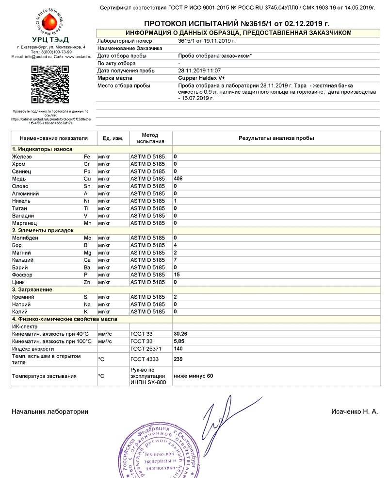

По температуре замерзания и вспышке видим ПАО синтетику в базовом масле.
Скорее всего тут целиком данная база, без добавления 3 гр.
По пакету присадок есть только медь

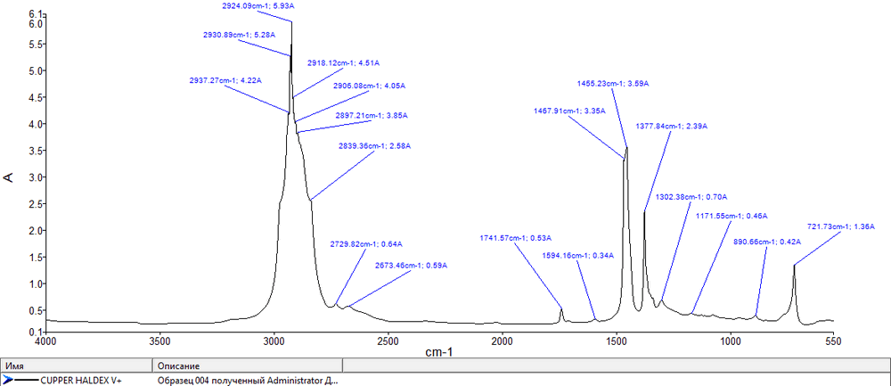

Спектр говорит нам следующие данные
- пик на 722 высотой 1,36 это ПАО базовое масло. Причем очень много.
- на 1741 пика нет, значит масло без эстеров

По бланку лаборатории дата производства июль.
С октября они должны были убавить медь на 15%.
