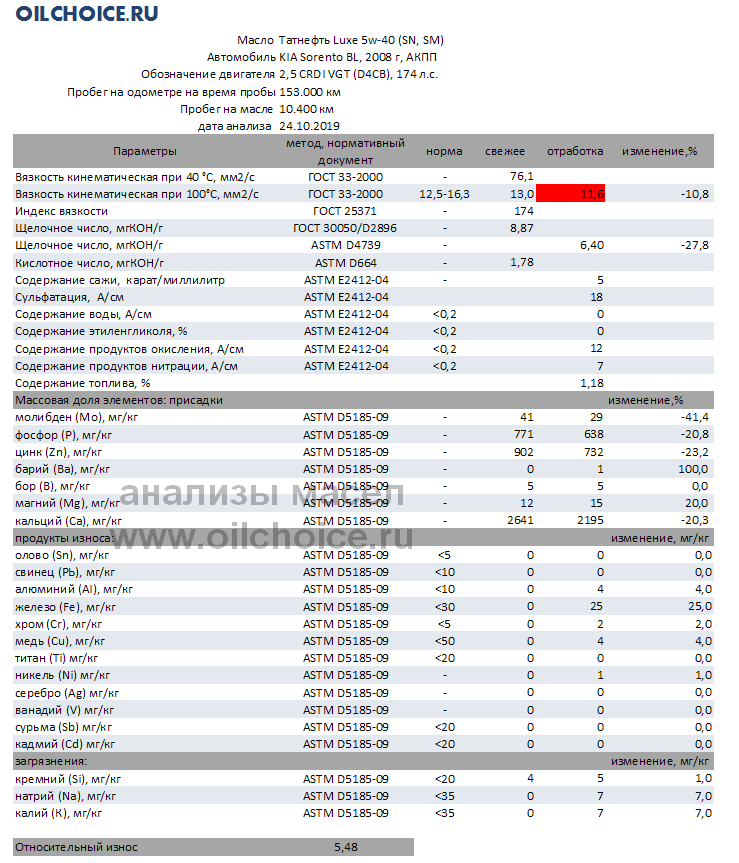

Татнефть Luxe 5w-40 с KIA Sorento BL 2,5 CRDI VGT (D4CB) после 10400 км [oilchoice]
Сообщения: 20022
Масло: Татнефть Luxe 5w-40 (SN, SM)
Автомобиль: Киа Соренто, 2008 г, АКПП
Двигатель: 2,5 CRDI VGT (D4CB), 174 л.с.
Наличие чип-тюнинга: нет
Общий пробег на одометре на момент слива масла: 153.000 км
Пробег на масле: 10.400 км
Моточасы: нет инф.
Объем заливаемого масла: 8 л
Доливки масла: нет
Срок эксплуатации: 12 месяцев
Период эксплуатации: 13.10.2018 - 13.10.2019
Регион эксплуатации: Самара
Автозапуск: не использовался
Предпусковые подогревы: нет
Топливо: Роснефть ДТ-5, ТАТНЕФТЬ ДТ-5
Режимы: 70% город , 30% трасса.
Фильтр масляный: Bosch 0986452063
Фильтр воздушный: Mecafilter ELP9153
Что было до этого масла: Texaco Havoline Ultra 5W-40 с Киа Соренто 2.5D D4CB после 13538 км [oilchoice]
Топливные присадки: иногда Difron LT345 - смазывающая присадка в топливную систему для дизеля и Difron 7113 - пакет моющих присадок для дизельного топлива

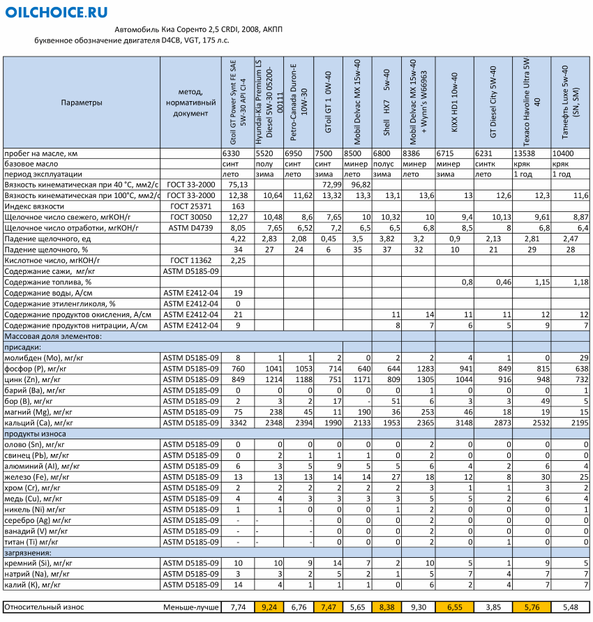

все анализы в одной таблице

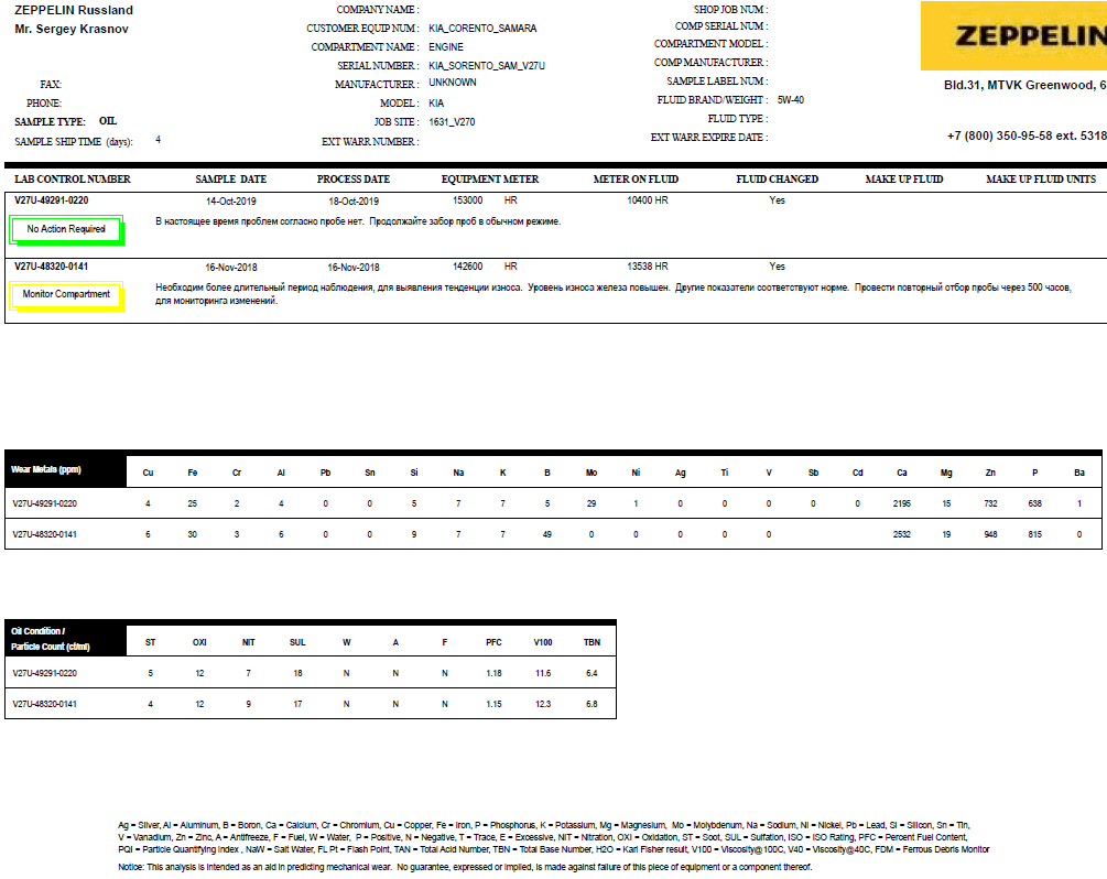

оригинальный бланк
Сообщения: 20022
вот он, анализ чисто бензинового масла в дизеле
ни одного дизельного допуска, он сошел сума лить такое в коммон рейл, говорили они
что по итогу ?
1) масло перешло в SAE30. Вязкость KV100 снизилась на 10% до 11,6 сСт. Что тут скажешь, просто такая вот была жиденькая 40-ка по нижней границе SAE J300
А так падение вязкости в 10% это обычное явление.
Масло под конец интервала работало шумновато - ощущалось повышенным шумом на оборотах свыше 3000. Было дискомфортно, хотелось побыстрее его заменить. Как обычно видим, что шум и износ не связаны
2) падение щелочного числа стандартное, как и в именитых брендах типо Тексако
3) Приход от молибдена совершенно был неощутим. Ни снижения расхода, ни шума (даже наоборот после 10 тыс.км).
4) Элементы присадок упали на обычные 20%, это нормально, это везде так
5) По элементам износа картина практически как в прошлом Тексако, которое как бы с оф.допуском 229.5
В итоге получается, что татнефть с осадком и практически без допуском работает как масло 229.5 которое в 2 раза дороже.
Тут либо такой нетребовательный дизель, либо такая хорошая татнефть :D
Скорее всего это последний анализ с данного авто в котором теперь плещется Лукойл Genesis Armortech A3/B4 5w-30 (SL, A3/B4)
