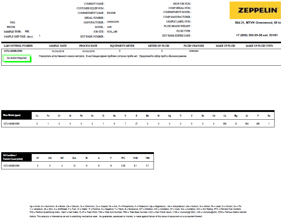

Noname 0w-20 свежее. Подделка ?
Сообщения: 19934
За анализ спасибо mox111
оригинальный бланк анализа

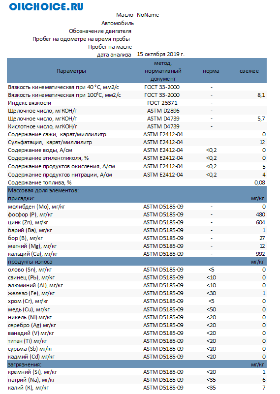

Арига - АСЕА С2 какое-то.
В контрафакт поболее сыплют - на цену это почти не влияет, да и вязкость в них гуталиновая.
fix
АСЕА C1-16 | С2-16 , psa b71 дешман пакет короче. В Тотале хоть Моли насыпали.

дело в том ,что двс был дизельный ( LC120 ) и через 500 км. -стуканул ( и видимо это банально промывочное масло -потому как двс внутри стал чистейший :D )
mox111 писал(а): 18 окт 2019, 14:14 двс был дизельный ( LC120 ) и через 500 км. -стуканул

это анализ свежего ( у него осталось на долив 300-400 мл.) никаких ловлей ppm :D
Отправлено спустя 2 минуты 21 секунду:
1kd сражался до последнего :D ,как мог, внутри стало чисто -как в музее :D

mox111, ах йопта, я думал это с двс слили. не заметил, что свежее
так это мож стандартное масло для новых гибридов тойотовских. тока мужик не по назначению его пустил
sergey-bartex,
все-одно маловато фосфора и "мыла" -промывка это 99%

то что стуканул это совпадение наверное...
а вот в анализе 900кальция и щелочное 5,7 как то у меня не вяжется со статистикой по данному методу 4739

возможно что остатки из солнечногорска :D , когда малину накрыли ,там подмешивали все подряд -промывка + м10г2к =супер продукт (в оригинальную бочу для жадных дилеров :class )

Голосую за гостовское М8 для тракторов и дизелей без наддува. Так что залили то, что надо масло не при делах. :ear:
Судя по щелочному камазовское м8г2к.
http://www.naftan.by/ru/p_oil_motor.aspx#product139

mox111, ну как бы при вязкости 8сСт врятли пострадали бы вкладыши за 500км...
это в какое время года было? ...если тока замерзло в мороз...
