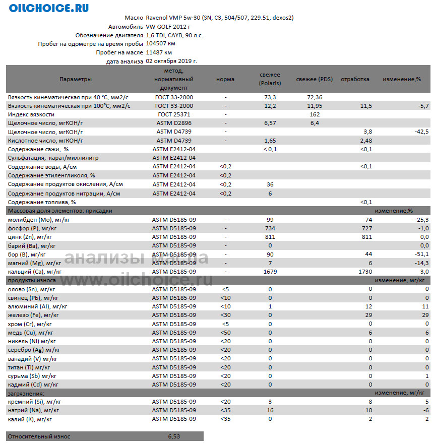

Ravenol VMP 5W-30 с VW Golf 1.6TDI после 11467 км
Масло: Ravenol VMP 5W-30 (SM, C3, 504/507, 229.51)
Автомобиль: VW Golf 6, 2012, МКПП
Двигатель: 1,6 tdi (CAYB), 90 л.с
Наличие чип-тюнинга: нет
Общий пробег на одометре на момент слива масла: 104 507 км
Пробег на масле: 11487 км
Моточасы: 255 м*ч
Объем заливаемого масла: 4,3 л
Доливки масла: нет
Срок эксплуатации: 7 месяцев
Период эксплуатации: 1 марта 2019 -2 октября 2019 г
Регион эксплуатации: Польша
Автозапуск: не использовался
Предпусковые подогревы: нет
Топливо: Шелл (70%), Орлен (20%), и немного заправок в Чехии, Италии, Австрии
Режимы: 70% город , 30% трасса.
Фильтр масляный: Hengst
Фильтр воздушный: Hengst
Отбор масла: в середине слива
Что было до этого масла: Ravenol VMP 5W-30
Промывка промывочным маслом: нет
Топливные присадки: Wynns Supremium Diesel очень часто
Присадка в масло: нет
Доп инфо: в прошлом анализе не верно указан пробег, при котором была замена масла. верный пробег 93 020 км
Запросил у лабы, почему фосфор, цинк и кальций как у свежего масла

sergey-bartex, а что свежее не забил ? https://www.oem-oil.com/forum/Otchet-ob ... tor-9/?p=1
давай скинь мне xls, дозабью и выложу

Gubkin, так вбито же свежее
И его анализ тут есть. Именно та партия, что залита

sergey-bartex, алюминия не многовато ? может пора перейти на 10w-40 )

Gubkin, судя по анализам этого двс в Германии, это норм

не твоя рецептура Серега
, тащит все пятая группа (до определенных температур),нужно больше сукцинимидов бора ( походу только они и работали в отработке
),с мобил есп например -будет куда интересней ...

Андрюх, если есть желание, зайди на немецкий маслофорум и глянь там анализы. Разные масла, а итог тот же. Все +/- рядом. И убить этот двс практически невозможно)
Отправлено спустя 48 минут 14 секунд:
как для примера анализы с немецкого форума. кидаю под спойлер, по известным причинам
