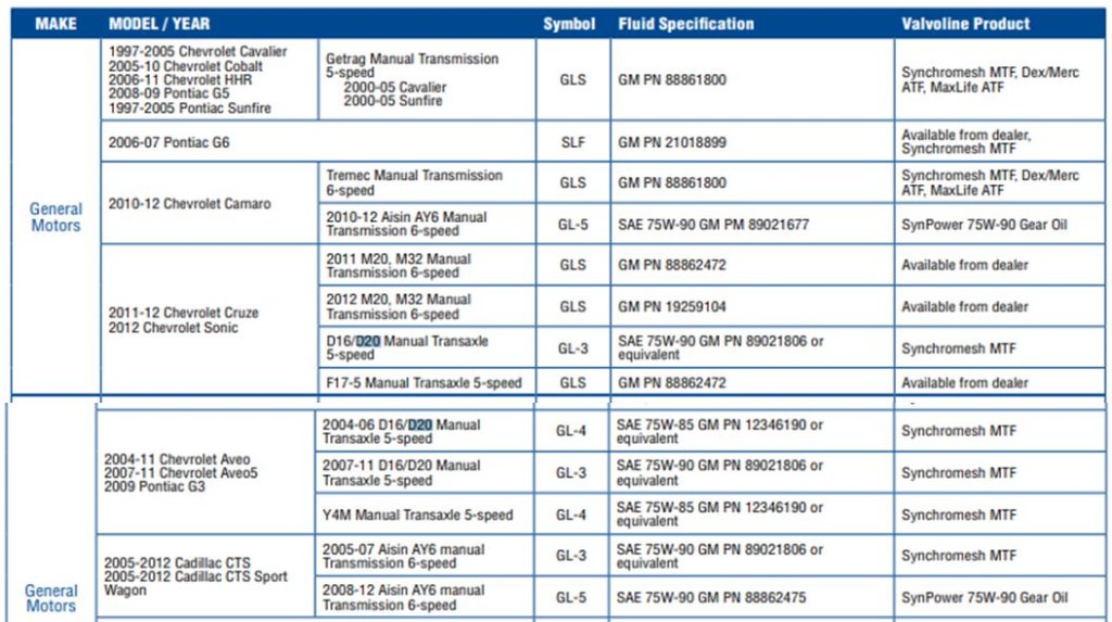

МКПП General Motors D20 D16 масло
Коли всё так просто, почему бы производителю не написать так: лили во все КПП 19 40 182, а теперь льём 19 40 008?
Но ведь из всего множества МКПП, ДжиЭмом четко выделены F17, D16/D20...
По факту только для d20/d16 требуют лить 19 40 008 древний (как я понял) EDS-M-8049
А во все остальные 19 40 004 bot303
- GM требования.JPG (53.01 КБ) 8958 просмотров
Romanian,
Все в твоей табличке .. и да ,в основном заводская заливка ( ранее ) -это 80w-90 ...Ныне все мкпп стараются приручить к 75w /75w-85/75w-80 (нужен обязательный тандем с двс ,куда уже sae20-16-8 и т.д.)
это не моя табличка, а Valvolin-а (http://www.carquestprofessionals.com/ca ... 6.6.13.pdf ) и там как раз наоборот - было GL-4 стало GL-3
A Valvoline это не GM
И с 2013г GM одумался и требует лить древний GL-3, а нет еще и EDS-M-8049 от Daewoo
ладно, понятно, что ответить что-то конкретное некому

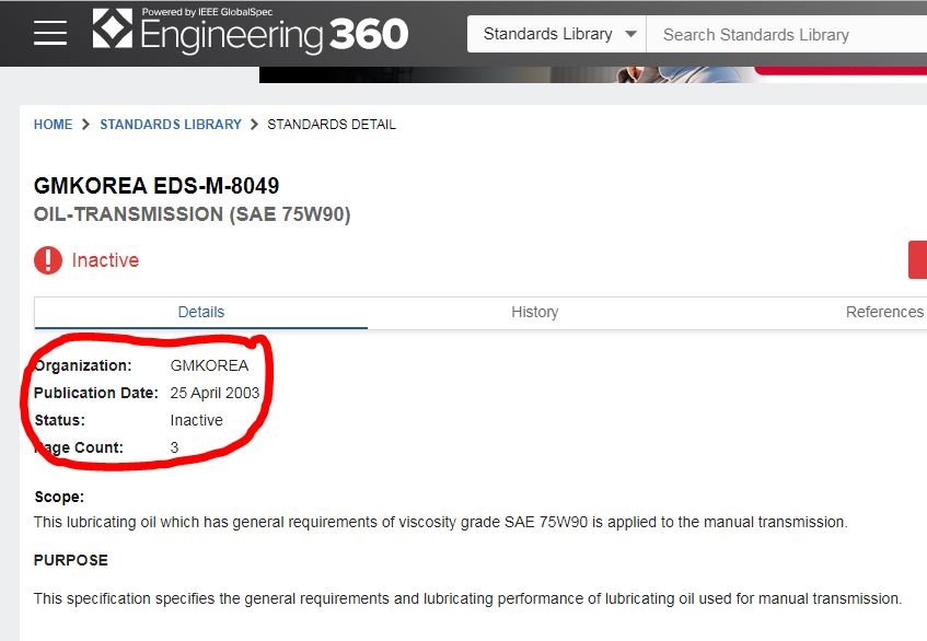

Никто не утверждает, что GM по ночам в секретной лаборатории льёт свою неповторимую спецжижу для коробок D20/D16
Вопрос почему он до 2012г требовал лить bot303 bot402, а с 2013 EDS-M-8049?
И что есть EDS-M-8049?
Древний EDS-M-8049
Вернулись к корням?
Вернулись к корням?
- eds.JPG (64.3 КБ) 8932 просмотра
Romanian,
Все же сам нашел= лили маловязкую жижу ,видимо был сильный износ и выход из строя коробок ,перевели взад на нормальную 75-90 ...поклон...занавес
Да, на буржуйских сайтах пришлось посидеть, нашел что хотел узнать
