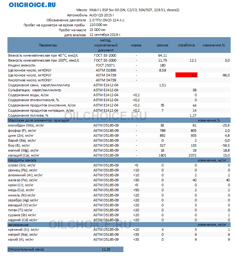

Масло: Mobil 1 ESP 5w-30 (SN, C2/C3, 504/507, 229.51, dexos2)
Автомобиль: AUDI Q5 2015 г. 2,0 TFSI
Двигатель: CNCD 224 л.с.
Наличие чип-тюнинга: нет.
Общий пробег на одометре на момент слива масла: 120000 км.
Пробег на масле: 15000 км.
Доливки масла: 0,5 л. mobil esp 0w-40
Срок эксплуатации: 10 месяцев
Период эксплуатации: 11.2018 — 09.2019
Топливо: 95 shell
Режимы: 50/50
За анализ спасибо mox111

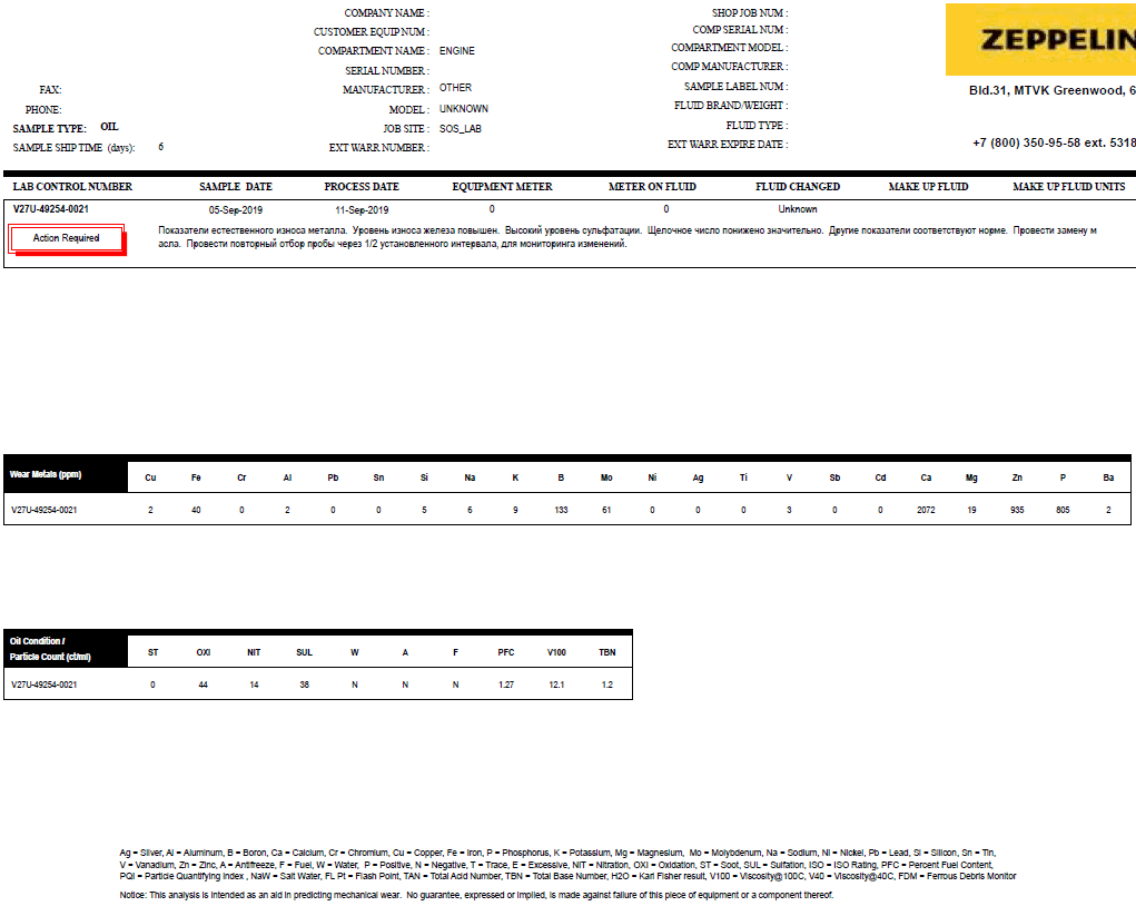

бланк лаборатории

Смотрю это уже не Formula, а просто Mobil 1 ESP 5w-30 (SN, C2/C3, 504/507, 229.51, dexos2)
Это более новое, более жирное по пакету и с лучшими низкотемпературными св-вами
В Формуле зольность 0,6%, без Формулы 0,8%
По кальцию сразу скачок заметен
ТБН на дне, масло начало загущаться
Сульфатация тянется от окисления которое в свою очередь от эстер
Кол-во металлов износа в норме, если б поменяли масло на пробеге 7500 км, то железо в 20 ppm смотрелось бы хорошо.
Масло крутое, но не настолько чтоб выдержать такой перекат )
Mobil 1 ESP 5w-30 с AUDI Q5 2,0 TFSI (CNCD) после 15 тыс.км [oilchoice]
я ему предложил остановиться на 10 000 км. ,масло молодцом
С этим пробегом тысяч до 8 ограничить и нормульно. Так то конечно перекат на лицо.
