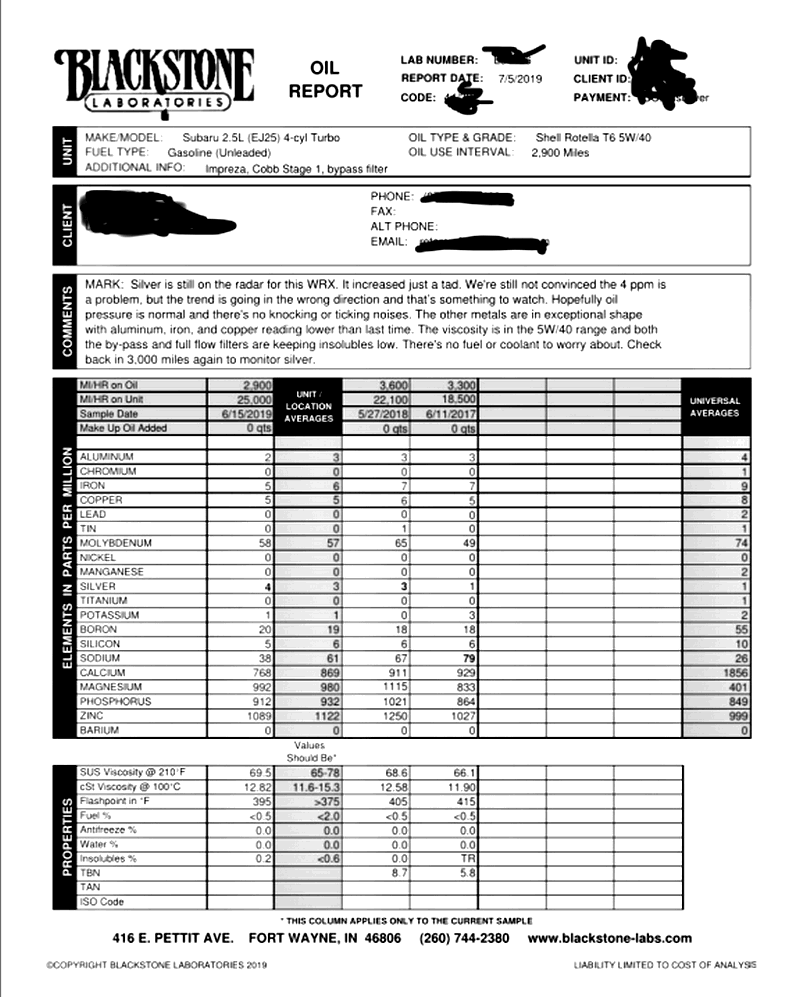

SHELL Rotella T6 5W-40 отработка с Subaru WRX 2.5T после 4667 км [bitog]
масло SHELL Rotella T6 5W-40 (CJ-4/SM, E9, 228.31)
авто бензин 2014 Subaru WRX 2.5 (EJ25)
пробег на масле 2900 миль или 4667 км
пробег на авто 25000 миль или 40233 км
прошлые анализы с данного авто, но они и в таблице выше забиты
SHELL Rotella T6 5W-40 отработка с Subaru WRX 2.5T после 5793 км [bitog]
SHELL Rotella T6 5W-40 отработка с Subaru WRX 2.5L после 5310 км [bitog]
источник https://www.bobistheoilguy.com/forums/u ... les#UNREAD
