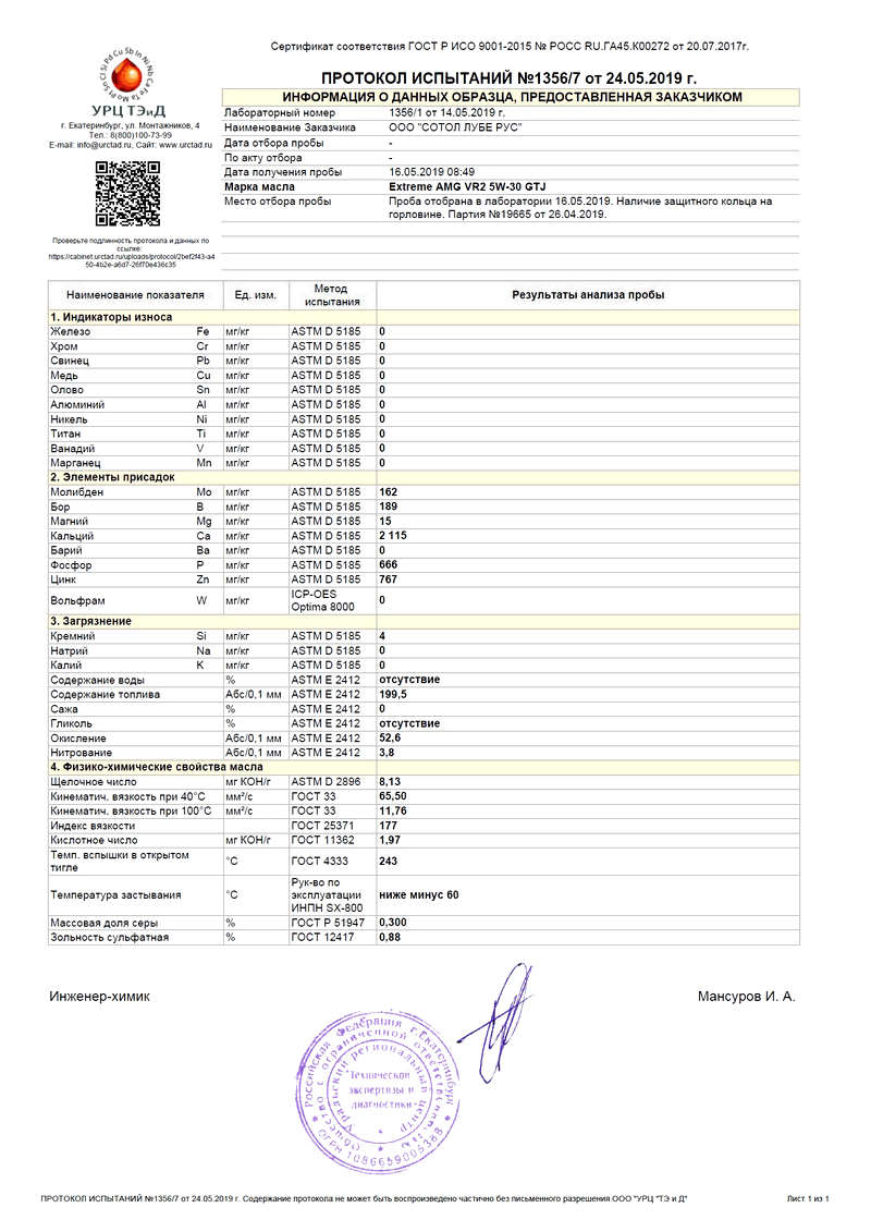

Extreme A.M.G. VR2 5w-30 GTJ свежее [УРЦ ТЭиД]
Анализ масла Extreme A.M.G. VR2 5w-30 GTJ (SN, C2, GF-5)

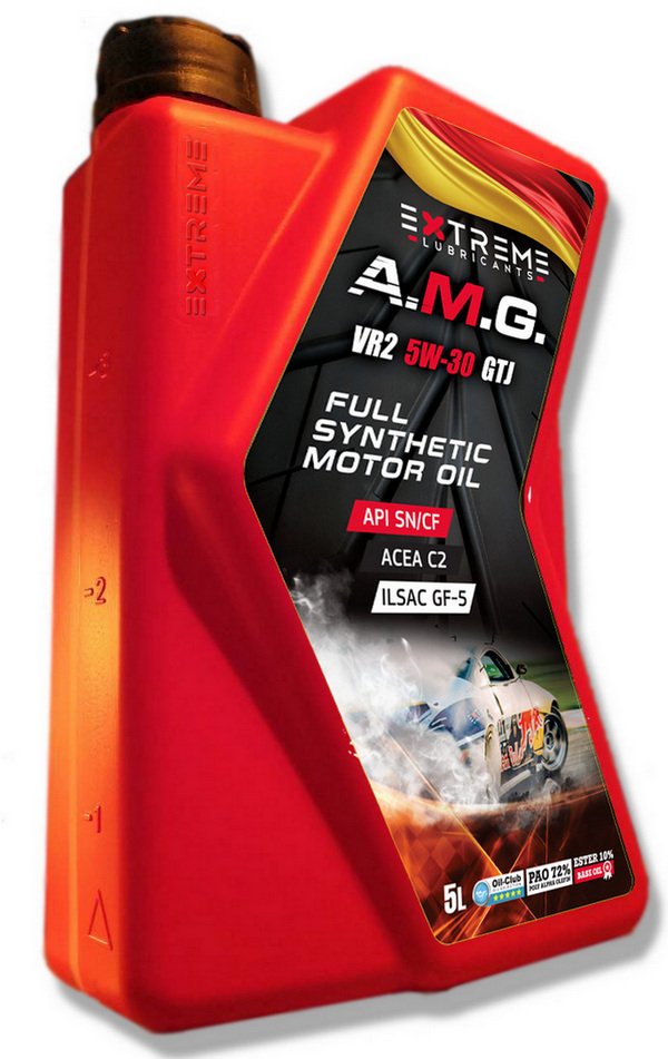

фото канистры

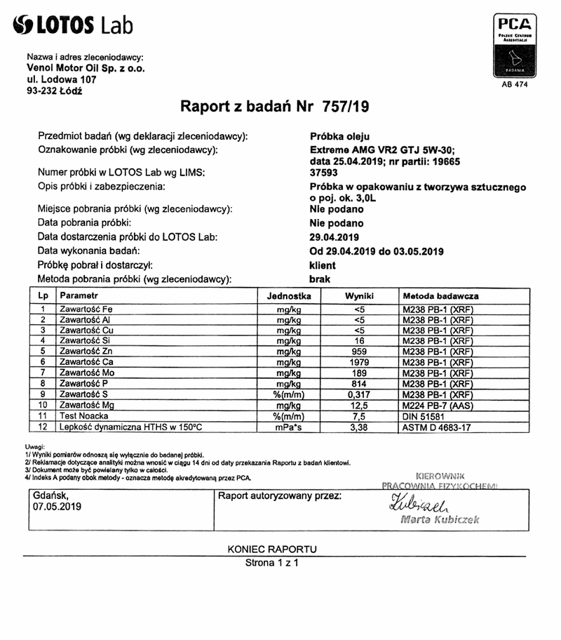

Extreme A.M.G. VR2 5w-30 GTJ свежее [PLM]
сукцинимид бора добавили по сравнению с анализом в шапке ? раньше было 42 ppm Extreme A.M.G. VR2 5w-30 GTJ (SN, C2, GF-5)

Gubkin, нет, не добавили, а поменяли пакет присадок. Теперь это финишный вариант. Тестовый образец изначально делался под API SN ILSAG CF-5, а потом решили расширить применение и заказали другой пакет присадок от INFINEUM, теперь это: Opel/GM dexos1™Gen 2, Chrysler MS-6395, Ford WSS-M2C946-A, Ford WSS-M2C929-A, Ford WSS-M2C913-A, Fiat 9.55535-S1, PSA B71 2290, Renault RN 0700, Honda/Acura HTO-06, Jaguar Land Rover STJLR.03.5005
Этот пакет из последних, где используется не просто трехьядерный органический молибден MODTС, а Molybdenum polysulphide long chain alkyl dithiocarbamide complex ;)
Только не спрашивайте пока в чем разница? Мы уже направили запрос в INFINEUM
Отправлено спустя 2 минуты 1 секунду:
Gubkin, кстати вот и пример того, как разные лаборатории показывают разные значения по пакету присадок :facepalm
Отправлено спустя 46 секунд:
Кстати, по HTHS данное масло можно заявить как ACEA A5/B5-16

Bonker, не придирка, поясняю сразу
теперь вопрос - у вас кальция ок. 2000
пакет с ваших Ген2
бытует мнение, поддерживаемое админом, что для Ген2 это слишком много кальция
и вообще Ген2 должен быть так: мало кальция и много магния (в разумных пределах)
поясните, если можете на данном примере кто не прав

sergey-bartex, вот как это выглядит ситуация. Вот мы изначально определились, какое хотим масло - в данном случае под азиатские авто. Далее работаем с базой. Понимаем, что укладываемся в API SN ILSAG CF-5. Далее заходим на сайт производителя пакета присадок. Смотрим, что у них есть. Выбрали, например, пакет под классификацию с Opel/GM dexos1™Gen 2. Приобретаем либо в жидком виде, либо в порошке. Добавляем в базу в % соотношении. Если у нас кальция 2000 ppm и это в пакете с допуском Opel/GM dexos1™Gen 2, то значит за это отвечает производитель пакета присадок, т.к. мы приобрели его продукт с его инструкцией. Как-то так ;)

ну т.е. теперь знаем, что второй гена с таким кальцием может быть
