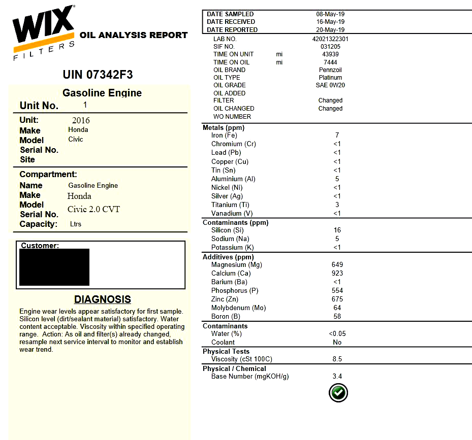

масло Pennzoil Platinum 0w-20 (SN-RC, WSS-M2C947-A, dexos1)
авто бензин 2016 Honda Civic 2.0 CVT
пробег на масле 7444 мили или 11980 км
пробег на авто 43939 мили или 70713 км
источник https://www.bobistheoilguy.com/forums/u ... nth#UNREAD
Pennzoil Platinum 0w-20 с Honda Civic 2.0 после 11980 км [bitog]

12 тыс. на ильсаке ..
его вообще в мотор-то заливали?

не просто ильсак, а дексос + форд
да и нет никакой ущербности ильсаков - сказки на ночь.
