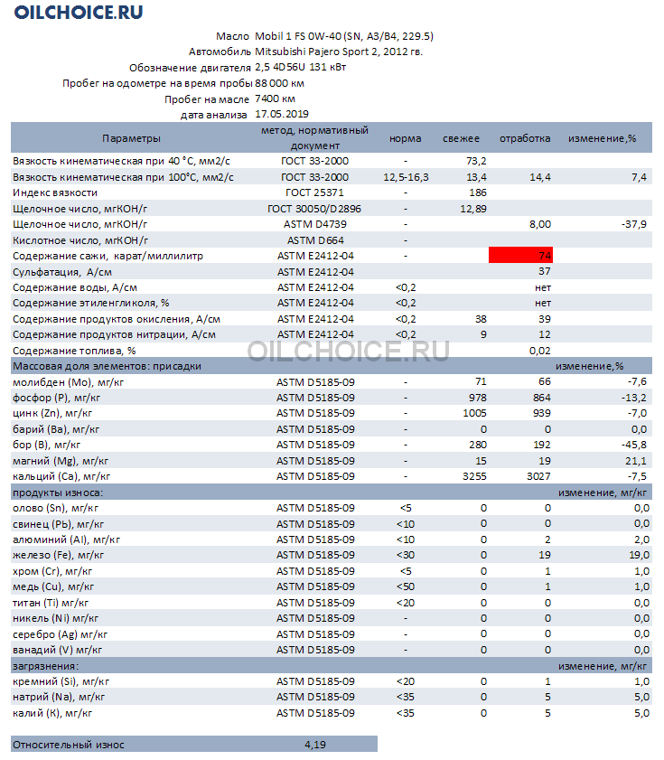

Mobil 1 FS 0W-40 c Mitsubishi Pajero Sport 2,5D после 7400 км [oilchoice]
Сообщение wolzow »
Масло: Mobil 1 FS 0W-40 (SN, A3/B4, 229.5)
Автомобиль: Mitsubishi Pajero Sport 2, 2012 гв.
Двигатель: 2,5 4D56U 131 кВт
Наличие чип-тюнинга: да, на 85 000
Общий пробег на одометре на момент слива масла: 88 000 км
Пробег на масле: 7400 км
Моточасы: -
Израсходованное топливо: -
Объем заливаемого масла: 6 литров
Доливки масла: нет
Срок эксплуатации: 7 месяцев
Период эксплуатации: 08.2018 - 02.2019
Автозапуск: отсутствует
Предпусковые подогревы: отсутствует
Топливо: ТНК/Роснефть
Режимы: 20% город , 80% трасса.
Фильтр масляный: BIG GB-1239
Отбор масла: во время слива через пробкку
Что было до этого масла: Mobil 1 FS 0W-40 (SN, A3/B4, 229.5)
Промывка промывочным маслом: Каждый день полусинтетика 10W-40
Топливные присадки:
Особенности эксплуатации: ЕГР заглушен, дроссель физически удалён, уравновешивающие валы остановлены

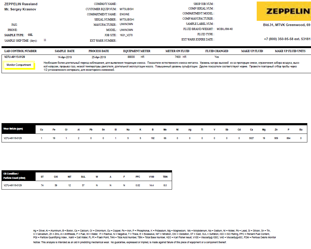

бланк лаборатории
Сообщения: 20007
Запоздалый анализ по акции :popcornn:
комментарий лаборатории
Необходим более длительный период наблюдения, для выявления тенденции износа. Показатели естественного износа металла. Уровень нагара высокий из-за пропорции смеси, ограничения забора воздуха, высокой нагрузки, прорыва газа, низкой температуры двигателя, длительной эксплуатации масла. Повышенный уровень сульфатации. Другие показатели соответствуют норме. Провести повторный отбор пробы через 1/2 установленного интервала, для мониторинга изменений.
мой комментарий
- вязкость KV100 увеличилась до 14,4 сСт на 7,4% - это из-за сажи
- 74 сажи это если перевести, то 7,4%. У меня с заглушенным ЕГР параметр 4, т.е. 0,4% сажи. Разница есть ))
- сульфатация повышенная из-за эстер. Параметр идет вместе с окислением.
- масло отработало отлично, износ низкий, единственная проблема с двигателем - генерация сажи. Рекомендовал бы заглушить ЕГР.

wolzow, мало отличное, но на этом сажегенераторе использовать такое масло смысла не вижу, т.к. все равно к 7-8 тыс.км его придется сливать из-за кучи сажи. Можно что-то проще и дешевле использовать.
Egr заглушен , а сажи не стало меньше ... :?
Видимо 2,5 неизлечим от чумазости сажей :D ...
Перейти на более дешевые продукты ,с более выраженным диспергирующим пакетом ,api CI-4/CJ-4/CK-4 10-30/15-40 с обязательной заменой в 7500 км (5-6 месяцев)
