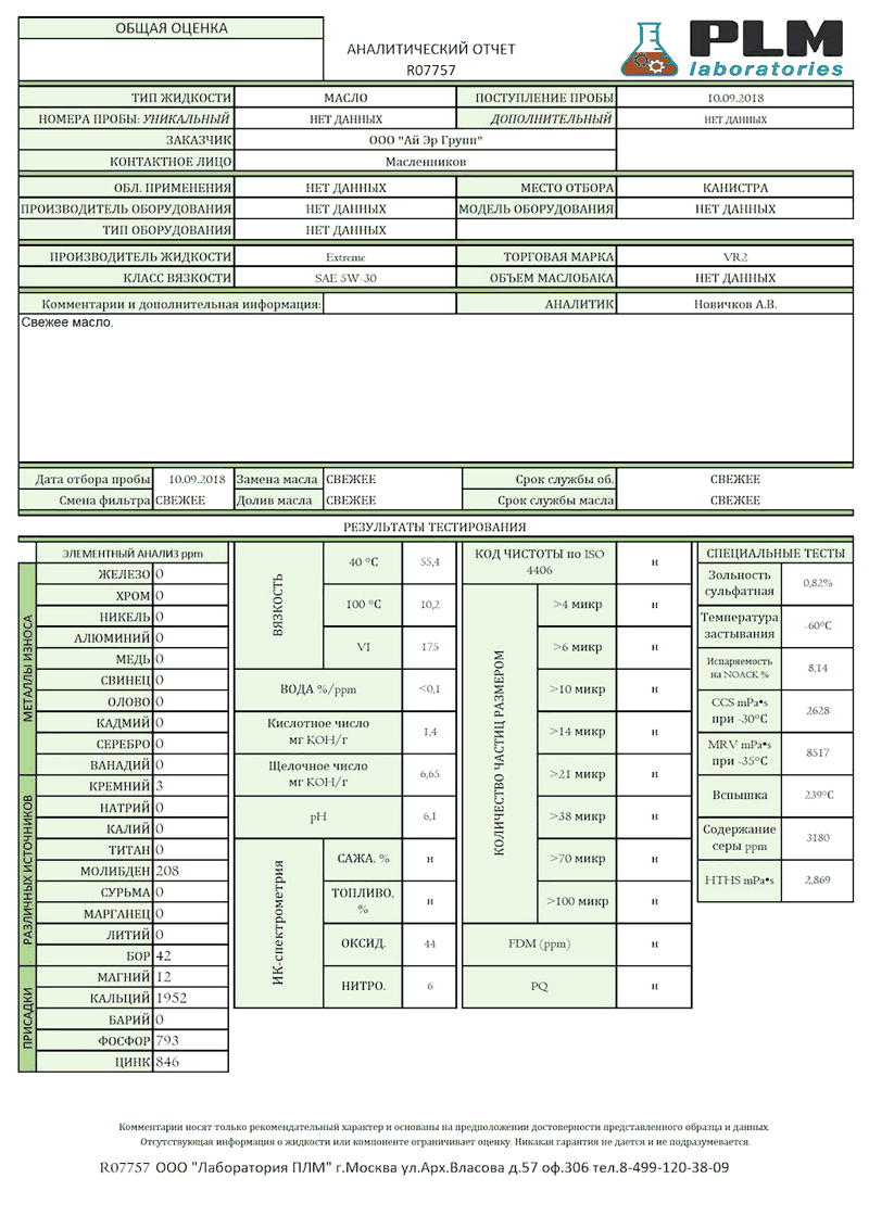

Extreme A.M.G. VR2 5w-30 GTJ свежее [PLM]
Артикулы и штрих-коды для заказа:
EXVR25W30GTJ1L, 4260420293628 — 560 р.
EXVR25W30GTJ5L, 4260420293635 — 2600 р.

Только как то оно совсем не С2. И по сере выше нормы, и по hths каплю, но не дотягивает :?
И с зольностью та же беда

sergey-bartex писал(а): ↑20 апр 2019, 18:26 И с зольностью та же беда
ты про 0,82% при допуске 0,80% и 2,896 при допуске 2,9 ? :popcornn:

Gubkin, оно самое. и сера 3180 при норме 3000
ЗЫ. будь на этом месте сам знаешь кто - ты бы радостно выплясывал, что "опять не могу в нормы уложиться". а тут такое спокойствие к блендеру ;)

sergey-bartex, в универе нас учили про 5% инженерной погрешности
слышал такое ?
0,82% все таки ближе к С2 или к A5/B5 ?

В данном случае это даже не погрешность. На другом ресурсе на предыдущие масла 0w40, 5w40 и 5w30 опубликовано по 4 анализа с разных лабораторий (польские ORLEN OIL и LOTOS OIL, российские PLM и УРЦ), где прекрасно видно, как на одно и тоже масло, выдаются разные показатели +/-
PLM измерял HTHS по D5481, а мы измеряли в Польше по 4683-17, где показатель 3,21
Изображение Изображение
Это был тестовый образец.
На днях получили новые данные по HTHS от LOTOS OIL в товарном продукте - 3,32. Протокол будет позже, также как и от УРЦ
