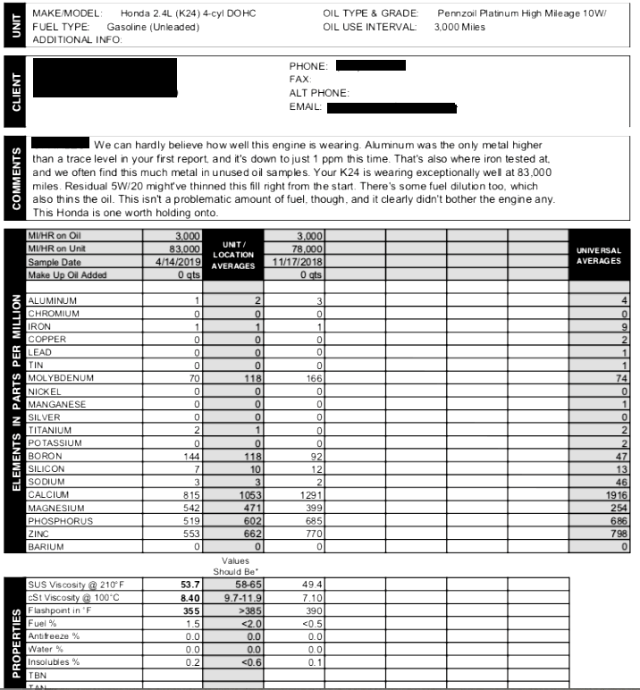

Масло Pennzoil Platinum High Mileage 10w-30
Авто бензин 2012 Honda Accord 2.4 K24
пробег на масле 3000 миль или 4828 км
пробе на авто 83000 миль или 133575 км

странно, просто SN и GF-5
и просто GTL
ни капли ПАО и эстер и такой анализ
надо запретить этот анализ, иначе шаблон разорвется у любителей кое-каких блендеров

ага, крепкая 30-ка за менее 5000 км превратилась в жидкую 20-ку
не ну в принципе нормально
как с лучком в дизельном ваге - 120 часов и вместо 30-ки С3 стало жидкой 20-кой :D

гавнобаза GTL разжижилась ?
ты вообще в курсе, что если попало 5% топлива, то разжижается одинаково и Гр1 и Гр 3 и ПАО и ПАГ ...

где я сказал что гавнобаза? ты не притягивай за уши
я тебе написал, что 30-ка за 5000 км потеряла почти 20% вязкости. и при чем тут 5% топливо если в анализе 1.5%?

шикарное масло ,лучшее для 2,4 хонд
(а CK-4 10W-30 будет еще лучше ;) )

да для всех на лето 10/30 вариант отличный)
буквально неделю назад пришла мысль на лето в аккорда на короткий интервал залить 10/30 КИА Хундай, только покрепче CI-4 с вязкостью 12сСт,...
можно даже анализ сделать, тем более Саша же мне должен анализ :) ...интересно было бы проверить)
з.ы. Саше спасибо, за пример анализа, это лишний раз мотивирует залить 10/30 )...наверное так и сделаю все таки! )
