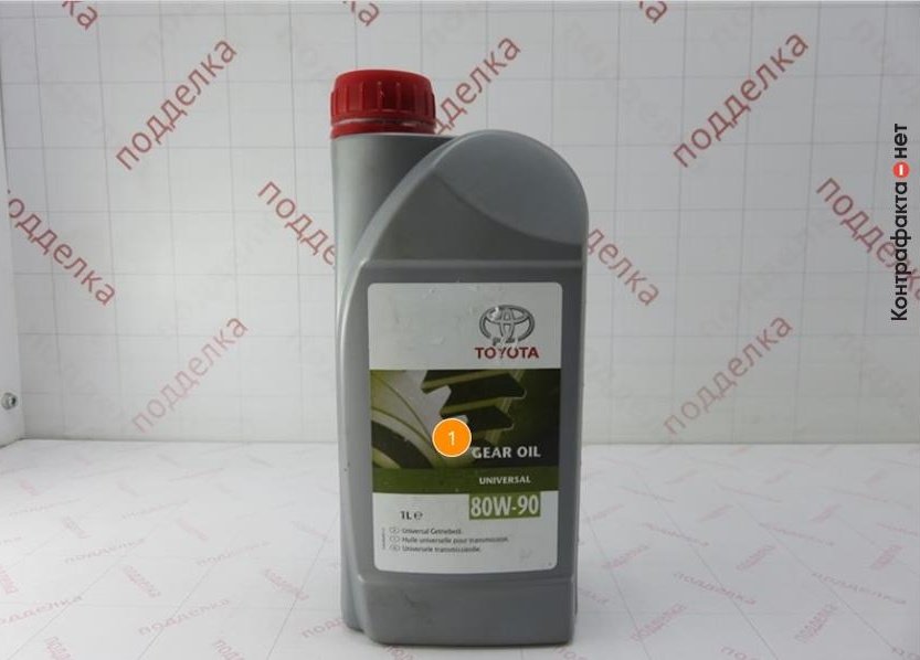

Toyota 80w-90 08885-80616 подделка [МИЦГСМ]

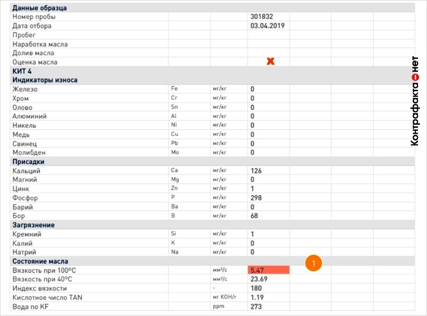

Масло вообще класса гидравлической жидкости, какое-то ISO 24 :D
источник https://kontrafakta.net/poddelka_avtoza ... 80616.html

Жесть какая.
Хорошая маловязкая ATF :D
