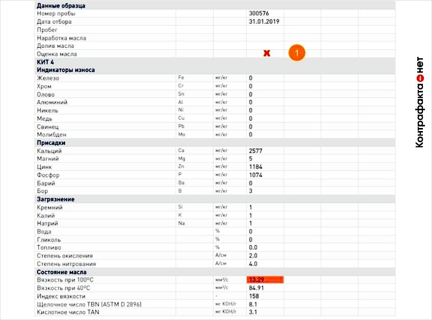

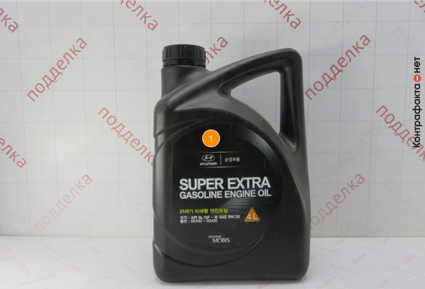

HYUNDAI-KIA Super Extra 5W-30 (SL, GF-3)
Анализа свежего масла не нашел, но молибден видимо должен быть. Визитная карточка корейских масел ))
источник https://kontrafakta.net/hyundai_kia/mas ... 00410.html

Нет. В нем не должно быть моли.
Моль идет в turbo syn A5, premium lf GF-4 и других новых сериях C2
В дешевых сериях ее нет.
А так да, по вязкости подделка

Гиганская доза противоизноски или ZDDP, не поскупились и на Ca.
Щелочное в норме но высокое кислотное.
Вот с вязкостью непонятно? зачем та загустили?
А кто производитель масла?

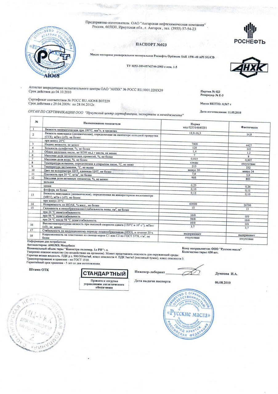

Производитель Роснефть видимо :coffee:
Hyundai-KIA Super Extra Gasoline 5w-30 05100-00410 подделка [МИЦГСМ]
Скорее всего, т.к. Роснефть наиболее дешёвая из легкодоступных товарных масел в РФ. Продукция Обнинска не так широко распространена, ну и люди, занимающиеся оптовыми поставками масел подтвердят, что в поддельных бочках Лукойла или ГПН почти всегда автоналивная Роснефть.
