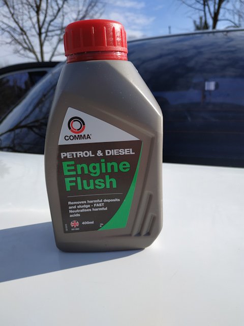

Данную промывку использовал несколько раз,уже в новой упаковке,могу сказать только свое мнение,моет,но не заросшие шубой шлама двигатели,небольшой налет в состоянии отмыть при приминении несколько раз.

Очень слабый "моющий" пакет, нет эстеров - думаю эта присадка может только немного кислоту погасить и все.
В этом плане интересней ТОТЕК МК05 - и пакет присадок там гуще и эстеры есть. Хотя даже с такими параметрами производитель не заявляет присадку, как промывку (а зря, на мой взгляд и опыт)
По настоящему эта промывка не может конкурировать с такими препаратами, как BG109 и ProTec EF p1001 - слабовата.

Для мягкой промывки данного пакета достаточно на 300 км до замены как для профилактики,в большинстве промывок даже этого нет,а ценник на них космический взять тот же BG109 мало того дорогой,аж в два раза дороже, да еще не вовсех интернет магазинах его можно купить,а чтоб был в наличии в обычных онлайн магазинах,невидел его нигде,покрайней мере у нас.Еще большой плюс в ней нет сольвентов,растворителей,как в BG например,про тотек немогу сказать ничего не пользовался. Вероятно он намного дороже известного всем Демиксида который стоит копейки и по эффективности слабее,поэтому зачем сравнивать жижи за 600р и 250? Небольшой анализ промывок можно посмотреть сдесь Comma там далеко не на последнем месте. https://www.autodela.ru/main/top/test/test_oil_clener

TUBAZIT,
Цену я вообще не брал во внимание, так как обычно нужен эффект, а не экономия на "спичках", и если препарат этот эффект даёт и стоит до 1000 р, то обсуждать что там дешевле или дороже на фоне копеечного димексида считаю бесполезным.
Есть только одна проблема - использовать Димексид вот так просто, как обозначенную в этой теме промывку или названные мною препараты - не выйдет в большинстве моторов, предлагаю более не отсылать к сравнению несравнимого (по геморойности использования)
По ссылке не увидел сравнения промывок в том, чем они должны заниматься. Там нет даже попыток отмыть типичные отложения.
