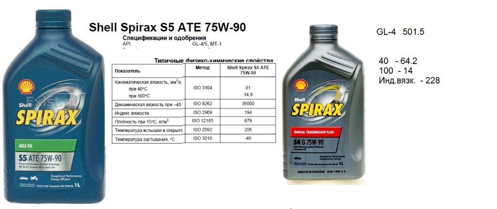

Масла для МКПП. Общая
Сообщение АСаныч »
ku6opr писал(а): ↑24 мар 2019, 20:26 Мне тоже интересно что лить в 2181.
Zic 75w85. SHELL 75w90.

Масло в КПП ВАЗ-2181
Сообщение ku6opr »
SHELL 75w90.
Как насчет контрафакта? Батч-коды, уф свечение?
Или поддельщикам литрушки трансмиссионки не интересны?
Сообщение sirantony »
ku6opr писал(а): ↑25 мар 2019, 23:02 Как насчет контрафакта? Батч-коды, уф свечение?
А кто его знает. Предпочитаю покупать масла и сразу использовать, а не заморачиваться с проверками и экспертизами.
