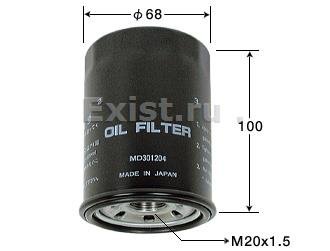

В основном пользуюсь фильтрами фирмы VIC c-312 считаю его самым большим 100мм в высоту,на лето ставлю попроще JS Asakashi C415J Extra,данные фильтра всегда в наличии,по паре шт. Надо будет б\у распилить на досуге,по вышеперечисленным фильтрам претензий нет на протяжении 3х лет,до этого пользовался только Mann w610\3 и пару раз Mahle OC196 непонравилось масленка не сразу тухнет,Union c-219 в мороз выдавило масло с тех пор не покупаю. один раз ставил Micro T3155 хороший фильтр.

TUBAZIT писал(а): ↑27 мар 2019, 20:48 считаю его самым большим 100мм
Шайтан :D
