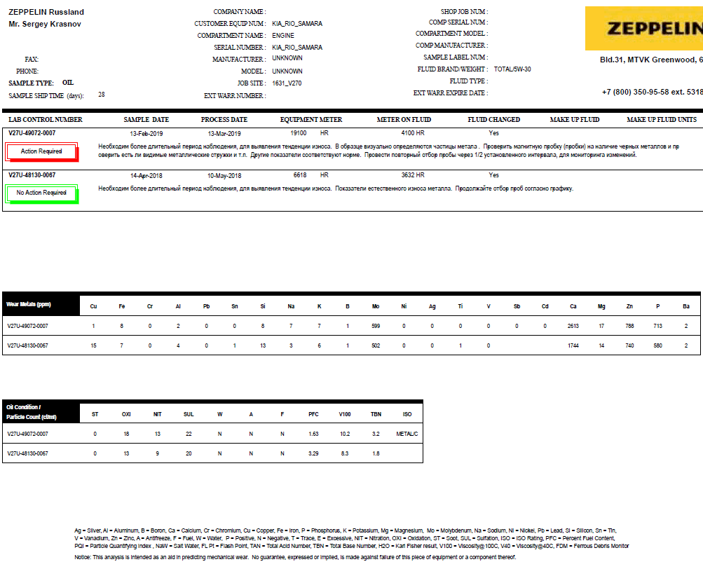

оригинальный бланк

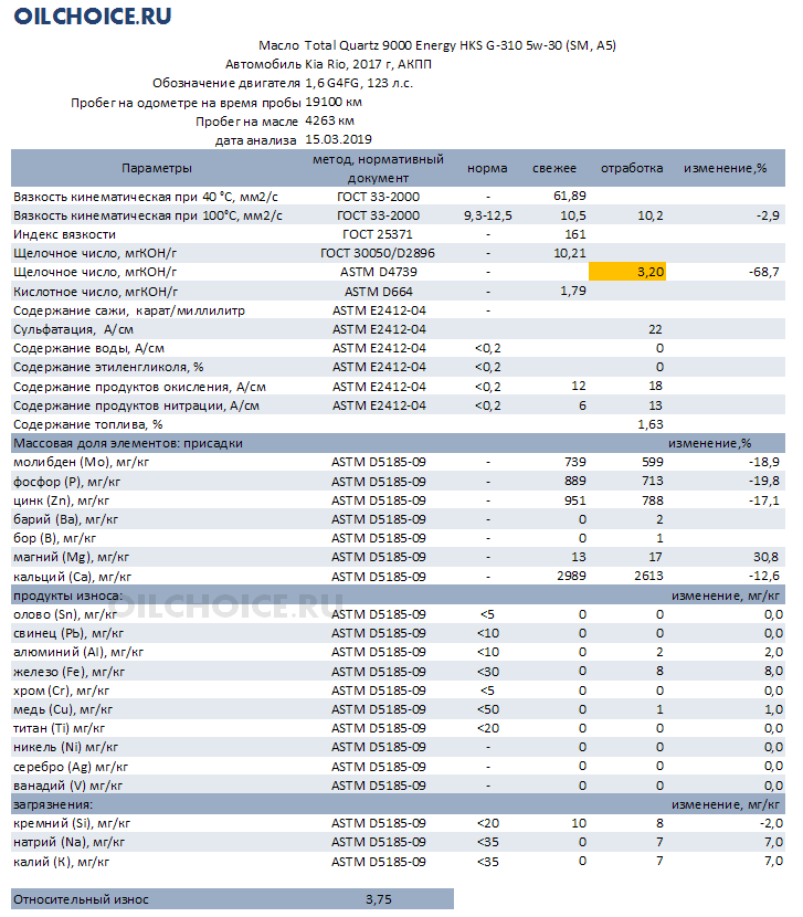

Total Quartz 9000 Energy HKS G-310 5w-30 с Kia Rio 1,6 G4FG после 4263 км [oilchoice]
Комментарий лаборатории
Необходим более длительный период наблюдения, для выявления тенденции износа. В образце визуально определяются частицы метала . Проверить магнитную пробку (пробки) на наличие черных металлов и проверить есть ли видимые металлические стружки и т.п. Другие показатели соответствуют норме. Провести повторный отбор пробы через 1/2 установленного интервала, для мониторинга изменений.
Мой комментарий
- вязкость молодцом, практически без изменений
- щелочное даже на таком пробеге уже смотрится уставшим, пробег более 6 тыс.км на таком масле в этом движке уменьшит его до 2,5 видимо. Ужас )
- пакет присадок равномерно потерял в весе на 12..20%. Это нормально.
- металлы износа в норме. Когда переливал масло в баночку для проб, то никаких частиц о которых пишет лаборант не заметил.
- новое авто, фильтры фильтруют, масло смазывает. 30-ка показала себя отлично по защите. Проверить бы D1G2 5-30 или 913-D на этом авто, было бы интересно
Gubkin писал(а): ↑15 мар 2019, 18:50 - щелочное даже на таком пробеге уже смотрится уставшим, пробег более 6 тыс.км на таком масле в этом движке уменьшит его до 2,5 видимо. Ужас )
У него м.ч. много, прийдет поправит если ошибаюсь. Учитывай зима, городской цикл, несливаемый остаток и малый картер, прогревы.
Предыдущий его ЛФ вообще ниже плинтуса сдулся за ~ меньший интервал, так что больше кол-во салицилатов /(сульфонатов?) сделали свое дело, кислотное сдержало до приемлемого уровня.
Ожидал хужшего - но анализ отличный. Но масло все равно это не понимаю - есть же обычные А5 с допуском 913Д для длинных интервалов или А3, а при своевременой замене 200-250 GF-5 даже самые доступные отличные анализы показывают, у кот и зольность и серы меньше.

Спасибо за анализ. Анализ на 913D A5 обещаю с меня. А именно Texaco. Но не на этом авто, а на Solaris. В ещё более жёстких условиях. на этом двигателе скакать более не считаю нужным. тем более, что тут много моли, анализ получится не полноценным.
В моём понимании следующее: 1. рецептура для людей, она не простая, она реально работает. 2. 20ки на GF4G(C,A) как и говорил Gubkin это хрень. Собственно 20ки более вообще мне не интересны.Слушаем умных людей. 3. До тепла мог бы докатать. 300 часов его предел.
да, алюминий мог быть от того, что у меня тут вперемешку остатки масла 2017 года, где был алюминий и 2018 основная масса, без оного.

Запостил на битоге https://www.bobistheoilguy.com/forums/u ... -km#UNREAD
спрашивают откуда натрий/калий
антифриз мол :kuku

А масло то реально сильное, 280 м/ч а еще не сравнялось щелочное и кислотное

snip писал(а): ↑15 мар 2019, 22:26 А масло то реально сильное, 280 м/ч а еще не сравнялось щелочное и кислотное
Разные методы испытания. При методе ASTM D 2896 щелочное было бы около 1.
