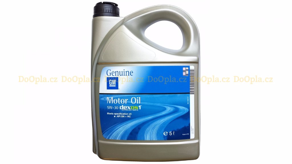

3. Самый интересный вариант по моему мнению, предпочтительный для современных катализаторов, достаточно стойкий к эксплуатации на "непонятном" бензине, а так же обладателям SiDi - масла 5w-30 ACEA A5 + dexos1. Единественный минус - цена на данный момент на такие продукты в РФ. Эксплуатация до 300 моточасов.

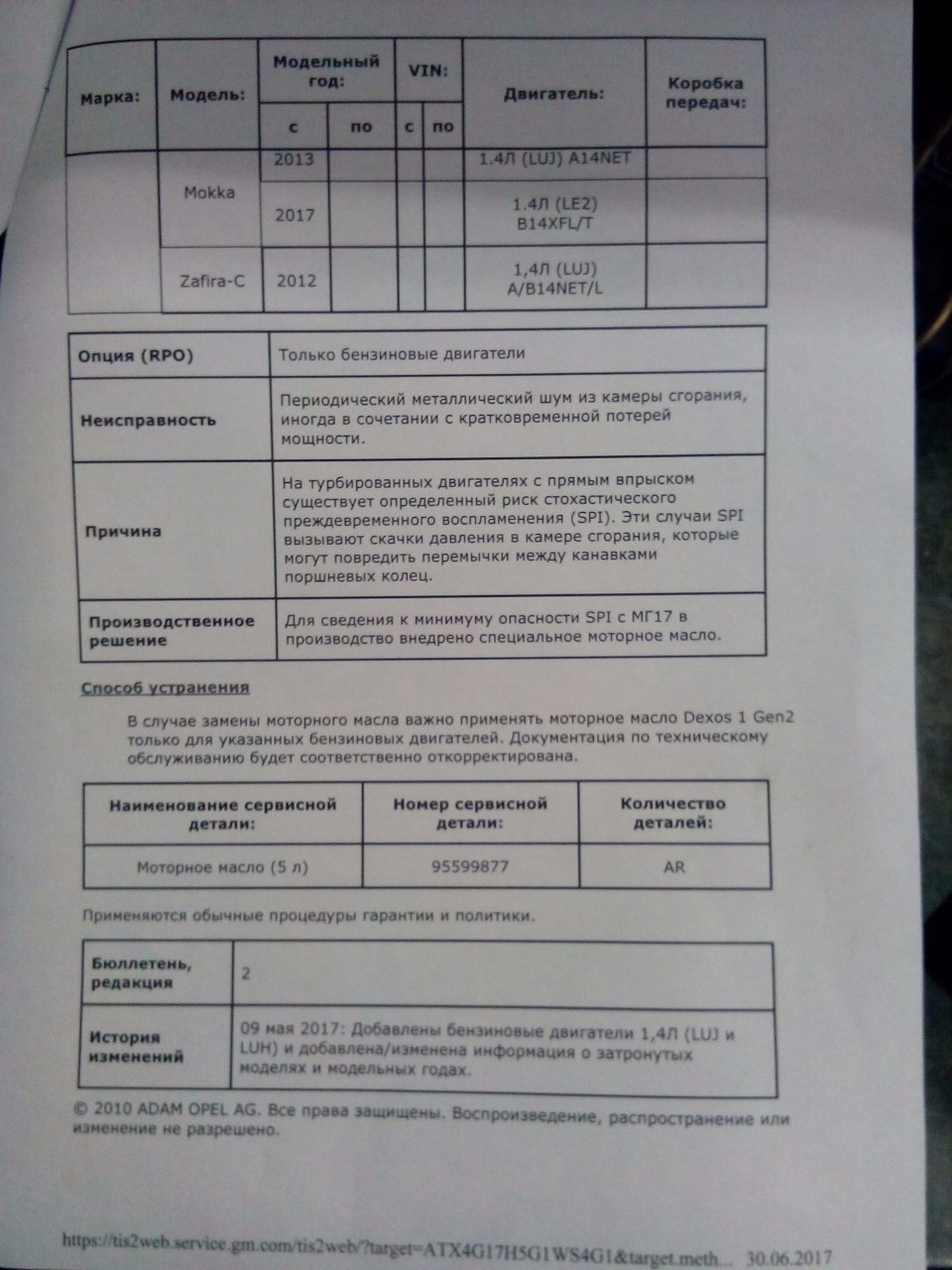

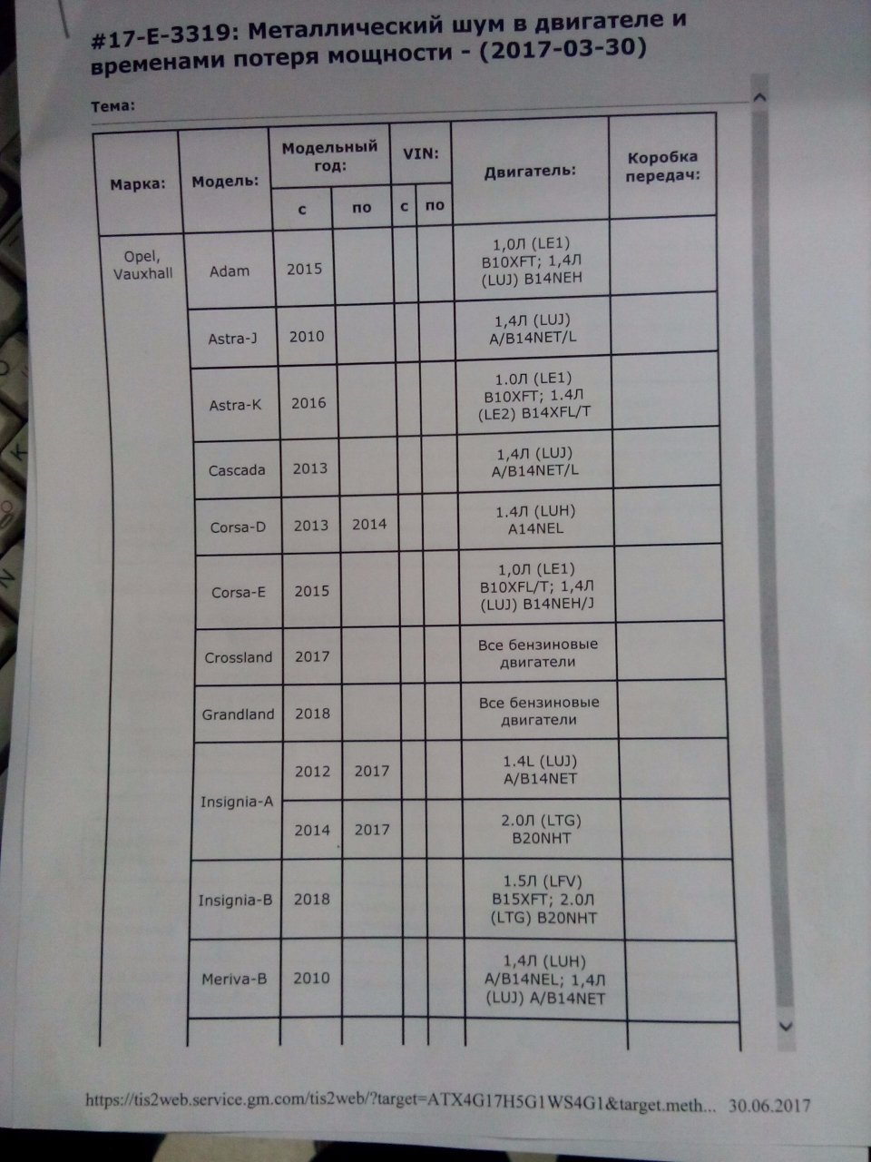

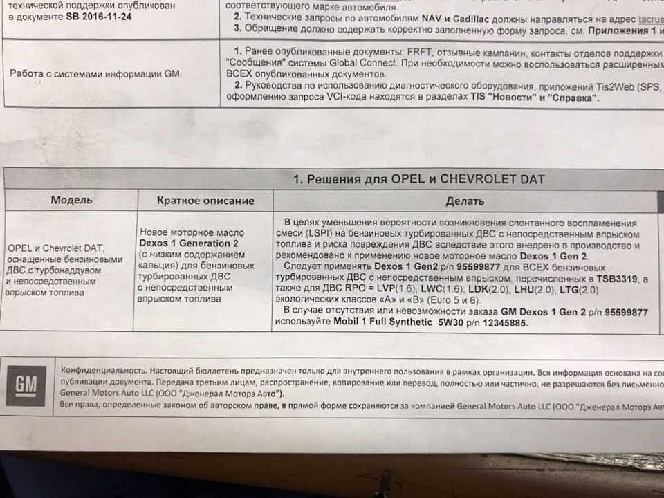

Low Speed Pre-ignition (LSPI) победило унификацию. В 2017 году GM ввел новые рекомендации для современных турбомоторов - масла со спецификацией Dexos1 Gen.2. Масла Dexos2 в бензиновые моторы не рекомендованы сейчас даже для Европы и России, только в дизеля.
